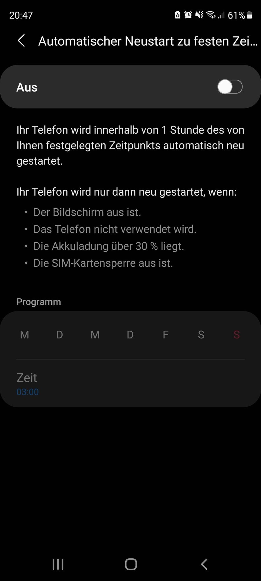

Habt ihr auch das Problem, dass sich euer Handy alle 1-2 Tage automatisch neu starter ohne eine gewisse Regelmäßigkeit?
Verstehe das nicht so wirklich, weil das Handy zu der Zeit meist irgendwo rum liegt und nicht über beansprucht wird.
Hast du vll das eingestellt und deshalb startet es neu
Wusste gar nicht, dass es sowas gibt. Aber ist alles ausgeschaltet..
