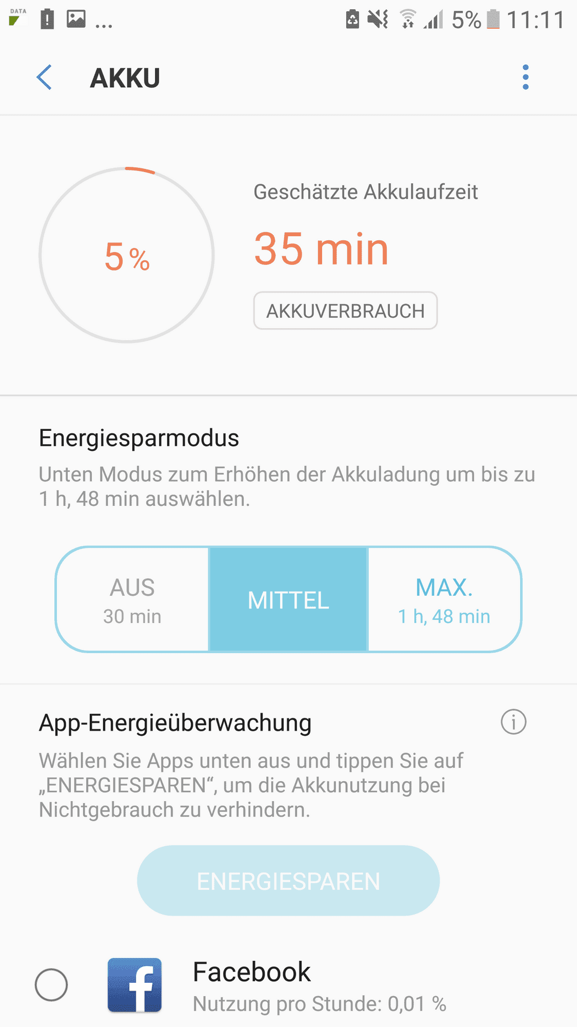

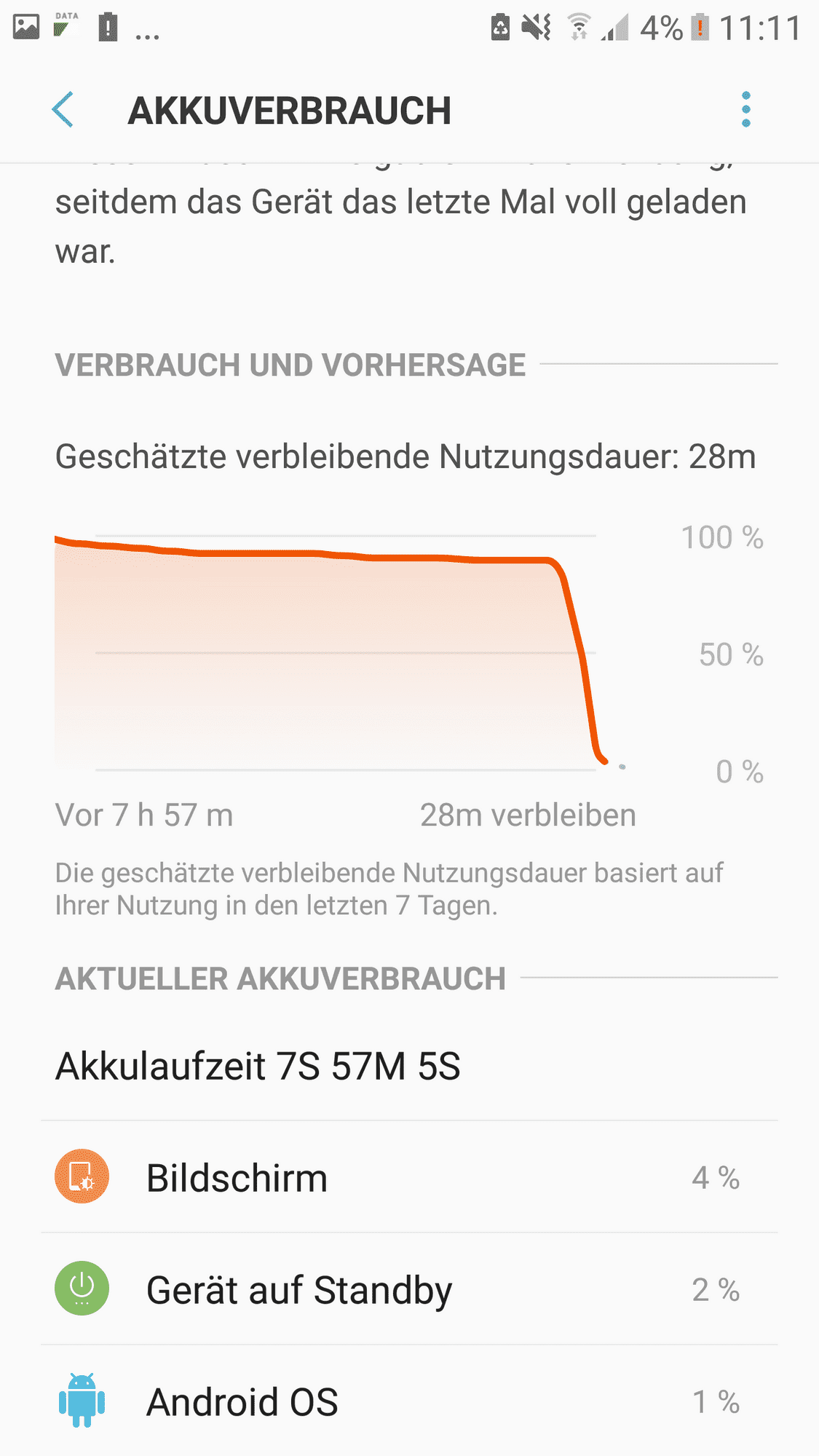

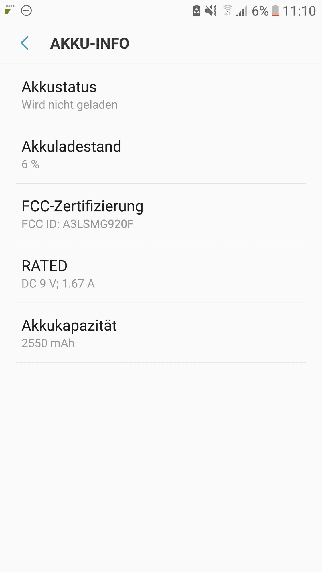

Hier noch ein paar Screenshots zu meinem Akku:
Energiesparoptionen
Stromverbrauch
Akku-Info
Was mich ebenfalls wundert ist, dass der aufgeteilte Stromverbrauch auf dem Bild "Stromverbrauch" nur auf 7% kommt. Wo sind die anderen 93% hin, weiter herunterscrollen kann ich nicht, die drei sind die einzigen die angezeigt werden.
Weiß jemand woran meine Probleme liegen könnten und wie ich sie beheben kann?

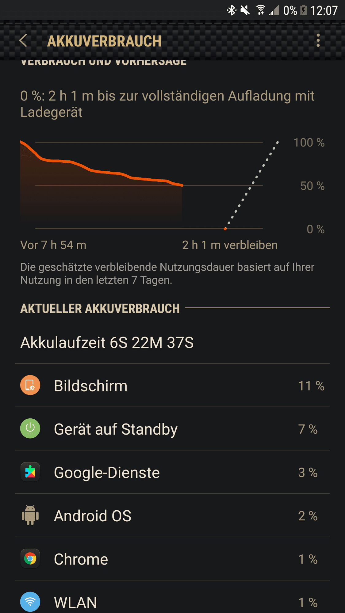

Kannst du mir mal einen Screenshot zeigen von:
"Einstellungen > Gerätewartung > Akku > Akkuverbrauch > Aktueller Akkuverbrauch" ?

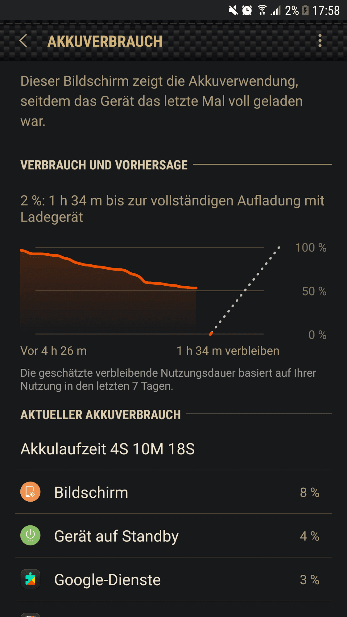

Das ist heute passiert. Glaube waren sogar knappe 30% drin. Screenshot nach dem Kabel einstecken und Telefon starten gemacht
Und das von eben nach dem aufladen
Der Screenshot ist nicht aussagekräftig, melde dich mal bei unseren Kollegen vom Support. Ich vermute einen Akkudefekt.

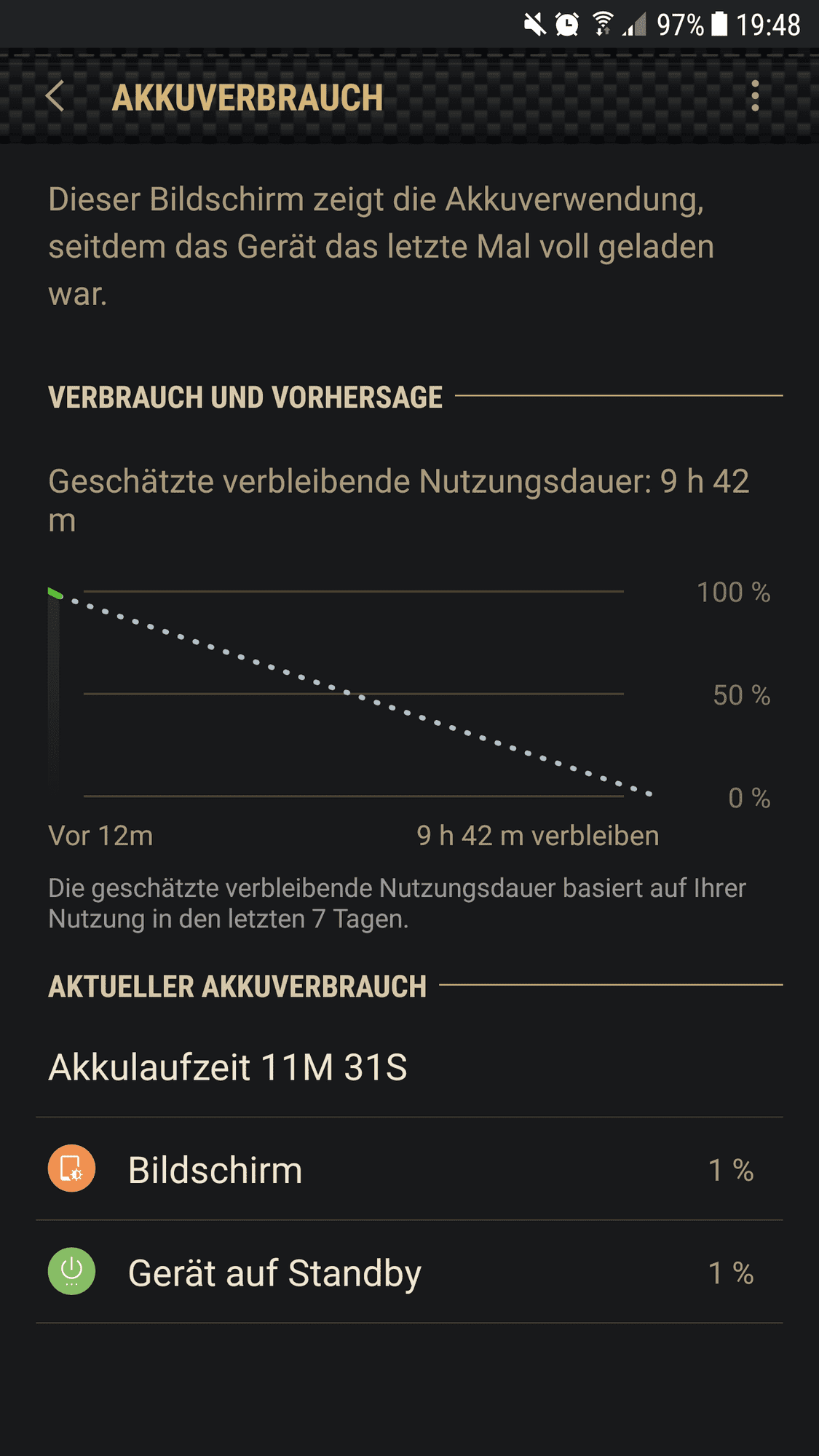

Ich habe eine Wekseinstellung durchgeführt.Wenn der Akku voll geladen ist , ist er am andern Tag auf null%,auch im aus- geschalteten Zustand.Vielen Dank im voraus für die Rückmeldung.
Öffne mal "Einstellungen > Gerätewartung > Akku > Akkuverbrauch" und zeige uns die Liste "Aktueller Akkuverbrauch".
