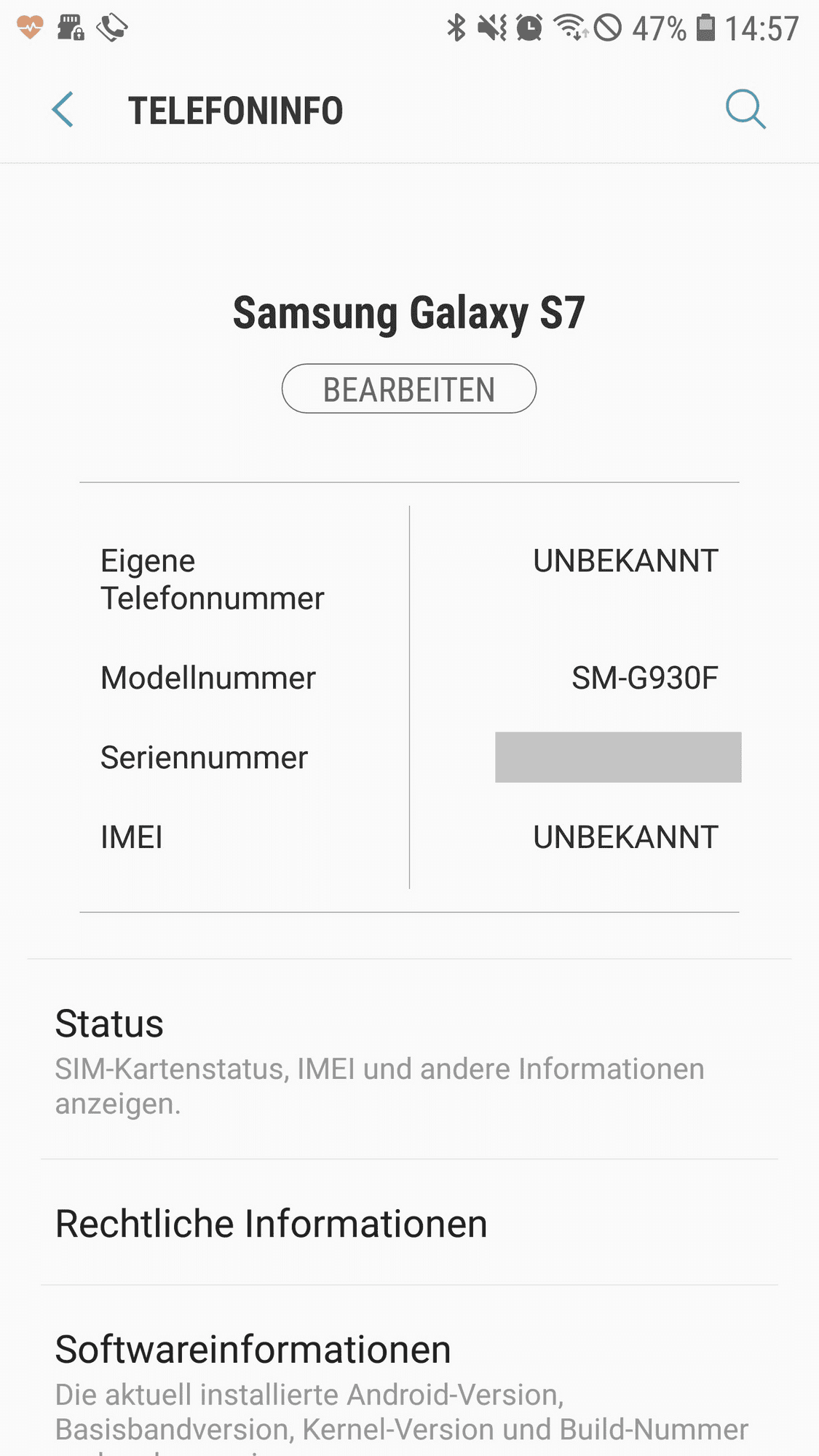

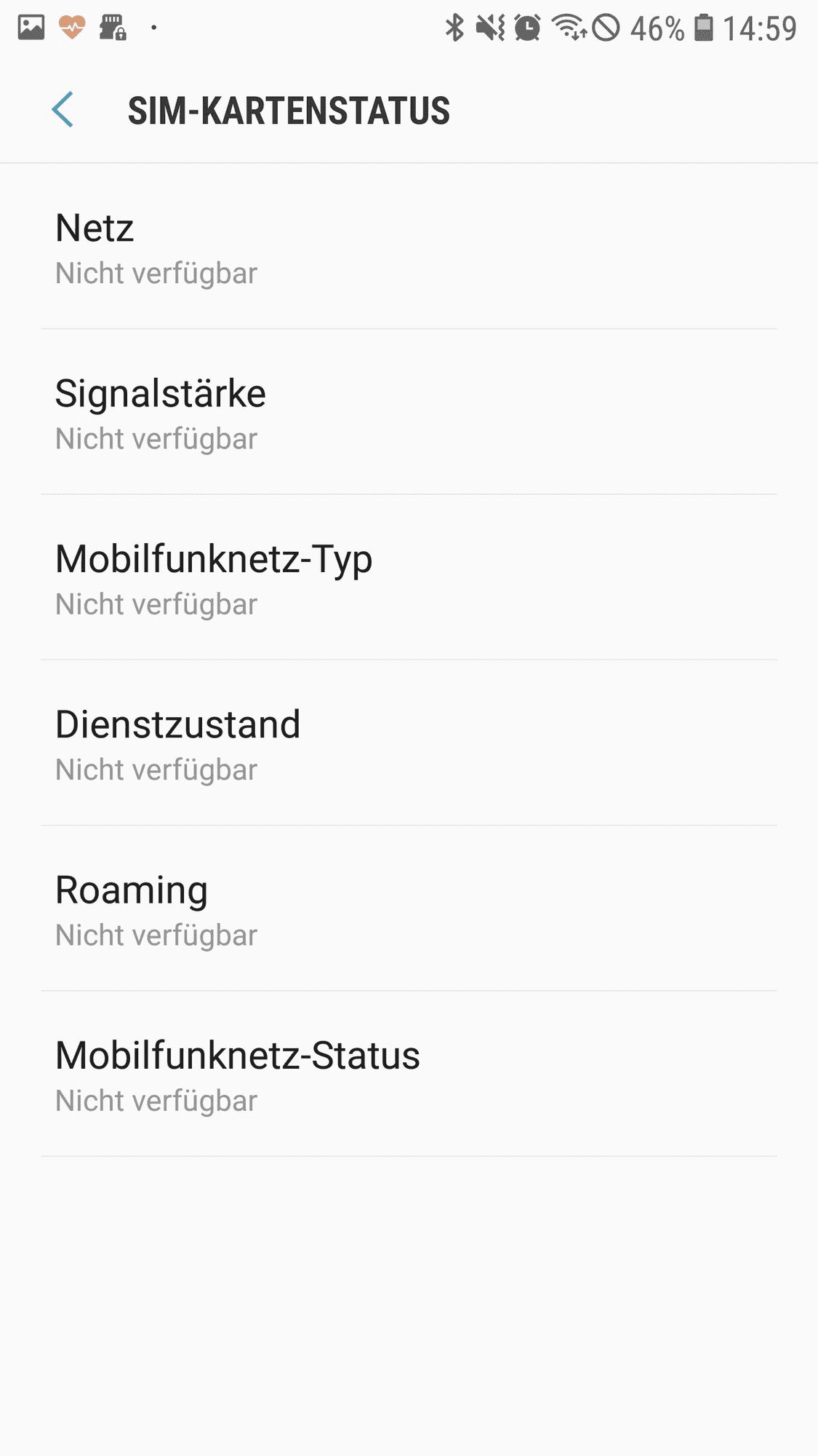

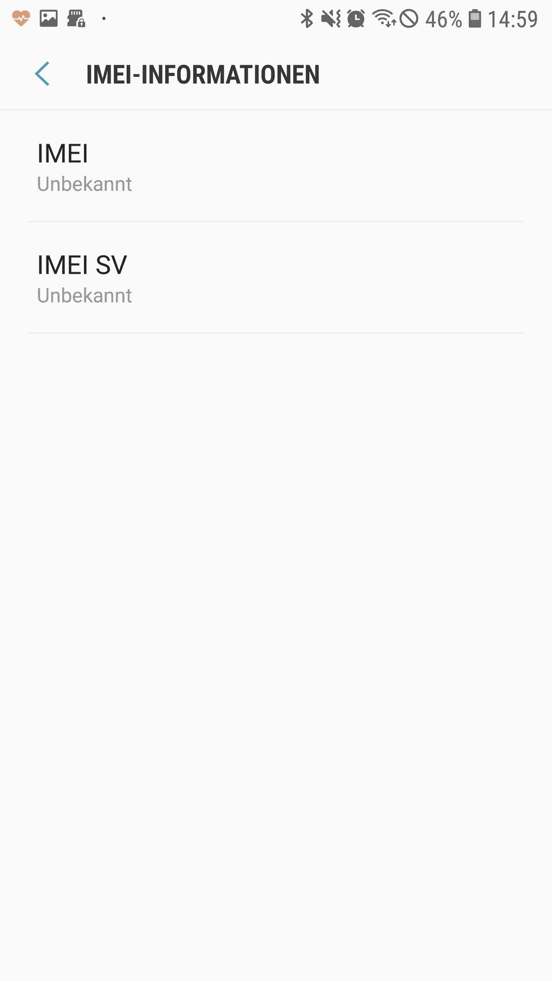

Diese Woche gab es ja überraschend ein Update für ältere Geräte - auch für mein Galaxy S7 (SM-G930F). Seit diesem Update funktioniert bei mir aber das Modem nicht mehr!
Es wird nicht nach der SIM PIN gefragt, kein Netz, IMEI unbekannt.
Hat jemand das gleiche Problem? Wie könnte es behoben werden? Ggf. durch ein Zurückflashen auf die vorherige SW (wie?)?
Bis vor dem Update hat das Telefon noch 1A funktioniert - wäre nun echt schade drum *1f614.png*
Danke im Voraus :) :great:

Gehe doch in der Maske mal nach unten auf Zurücksetzen und wähle dort Zurücksetzen der Netzwerkeinstellungen. Musst danach nur leider Bluetooth und WLAN neu verbinden.
Danke für den Tipp. Hab's probiert. Hat leider keine Verbesserung gebracht.
Es kann gut sein, dass dir das Update die Partition zerschossen hat, wo die IMEI Nummer drin gespeichert ist. Ohne diese Nummer kann sich das Handy nicht ins Mobilfunknetz einloggen. Da musst du dich am besten einmal an den Samsung Support wenden, weil man das Problem so einfach nicht mehr gelöst bekommt, zumindest wenn es das ist. Ich weiß nur nicht ob Samsung das auf Kulanz macht.

Also ich habe jetzt die Vorgänger Version aufgespielt. Damit funktioniert jetzt wieder alles. Wenn ich mal ganz mutig bin, lass ich vielleicht das OTA Update nochmal laufen, um zu schauen ob es dieses Mal klappt...
hallo, ich hab wohl genau das gleiche Problem.
Konnte der Support weiterhelfen?
Das OTA Update auf die neueste Version hat nun auch funktioniert.
Lösung für mich war also: Vorgängerversion aufspielen (inoffizieller Weg) und danach OTA Update erneut probieren.
Sehr wahrscheinlich hätte es auch geklappt, direkt das neueste Image inkl. letztem Update aufzuspielen.
Leider geht das mit einem Werksreset einher.
