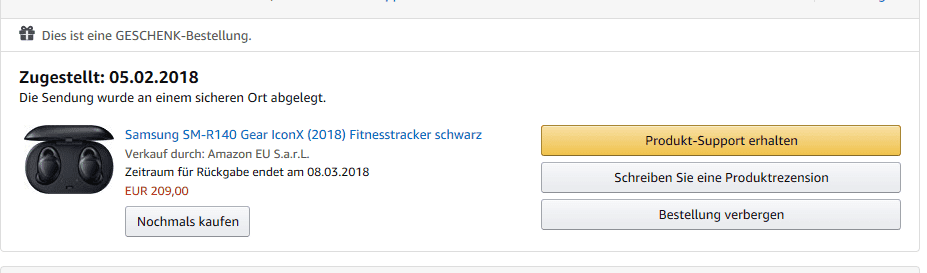

Hallo @DavidB , ich habe sie im Januar bei Amazon gekauft, es ist das Modell 2018.
Edit: Bild hinzugefügt

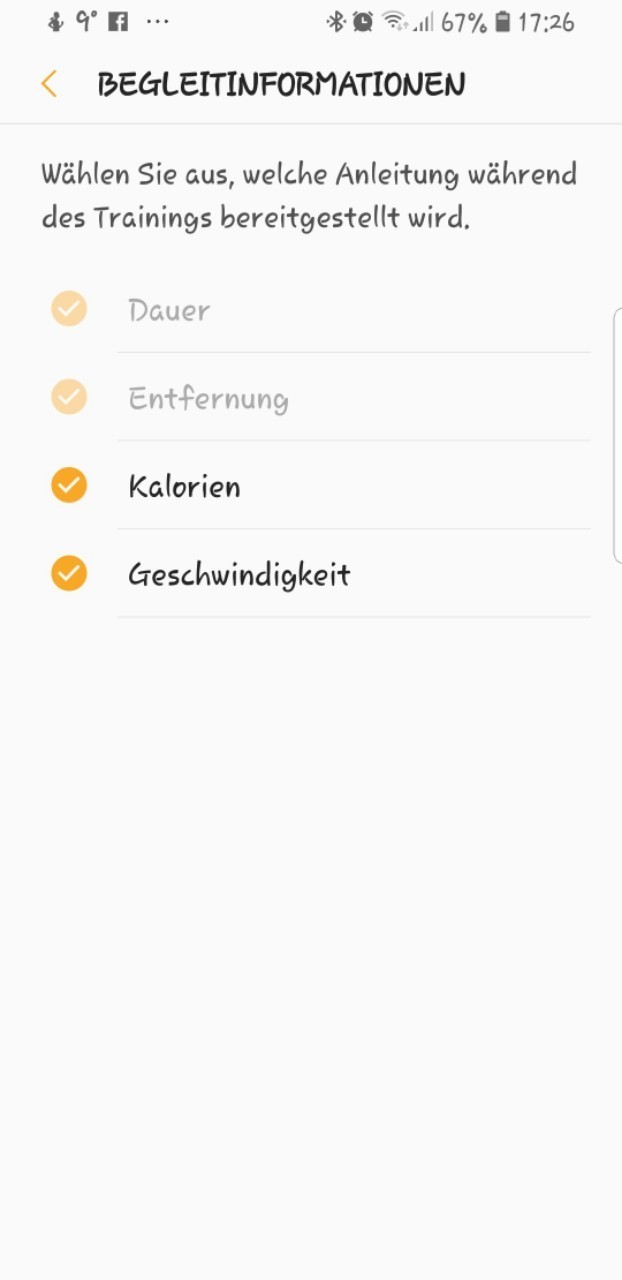

Ich füge einen Screenshot an, sind die Einstellungen dort so richtig?
Ich komme folgendermaßen in das Menü - Samsung Gear App - wähle IconX aus - gehe auf Einstellungen - gehe auf Training - gehe auf Anleitungsintervalle - gehe auf Begleitinformationen
