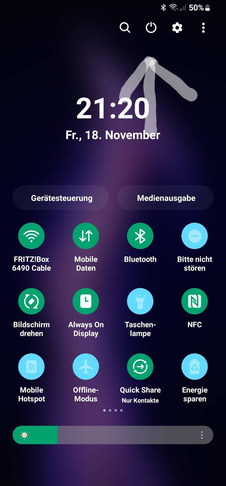

    Wenn du auf deinem Sperrbildschirm bist, ziehst du mal deine Statusleiste runter und siehe Pfeil, kannst du dein Handy ausschalten/neu Starten. Schalte es aus und führe erst mal L: @JöPi seinen Tipp mit dem Wipe Cache Partition und anschließenden Repair Apps durch, falls das kein Erfolg bringt, dann gehst du noch mal ins selbe Menü und gehst auf Wipe Data Factory, und richtest es noch mal ein :embrass:
