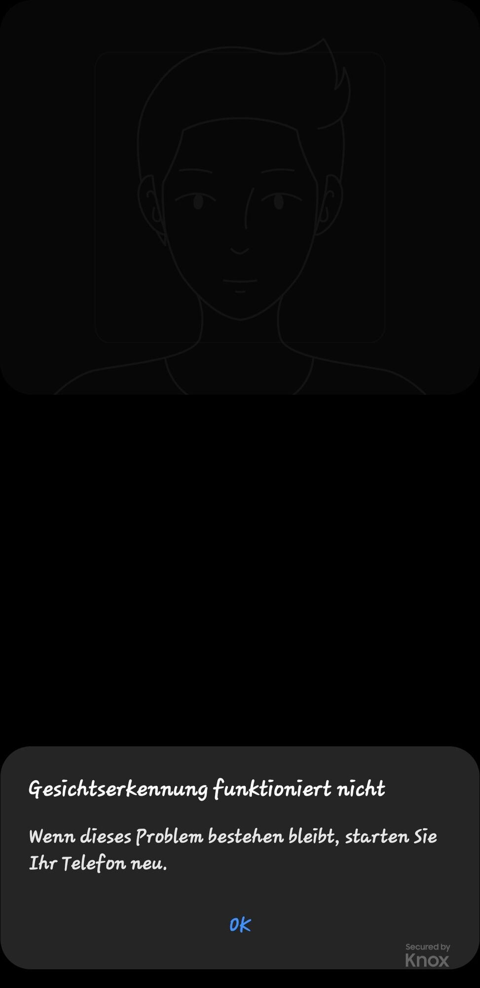

Ich habe heute das Android 10-Update bekommen. Nach der Installation klappt die Gesichtserkennung nicht mehr. Da steht nur, dass es ein Problem gibt. Neustart hilft nicht. Auch der Versuch das Gesicht neu einzurichten funktioniert nicht.
Ich hoffe ihr könnt mir helfen.
Danke

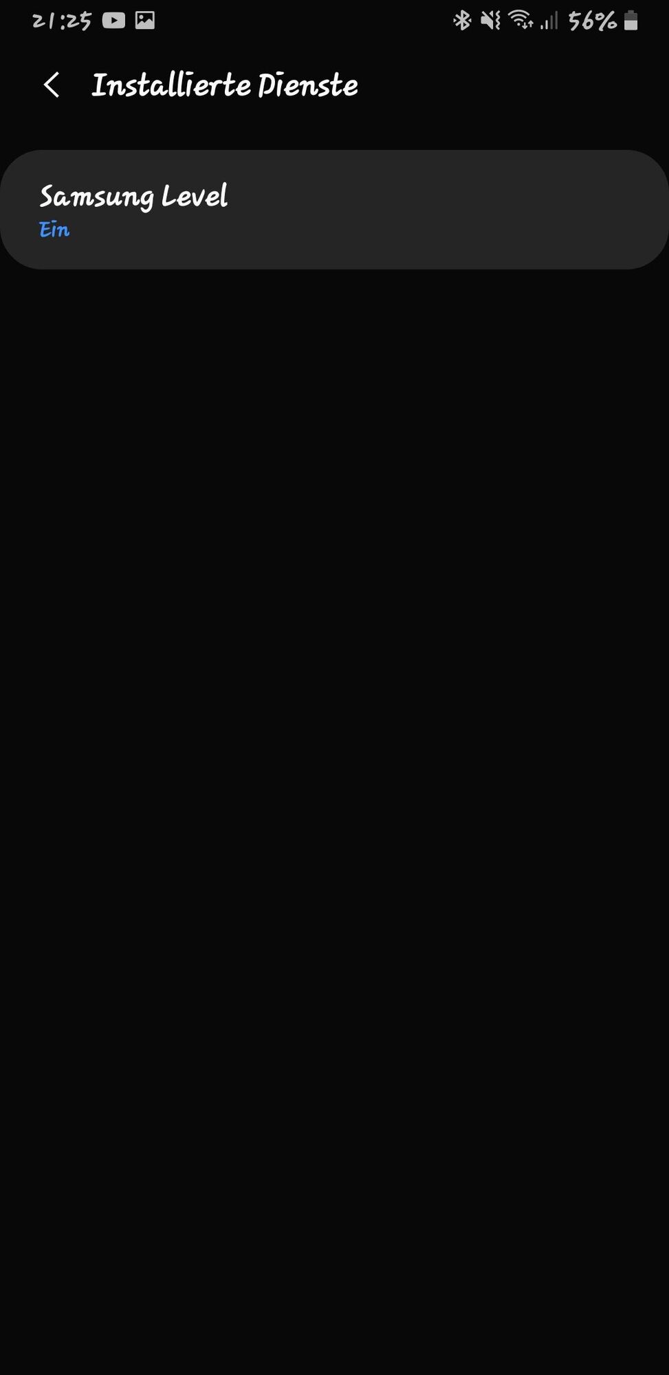

Moin L: @Zocker7898
Was ist bei
Einstellungen
Eingabehilfe
Installierte Dienste
aufgeführt?
Schau mal kurz dort nach.
