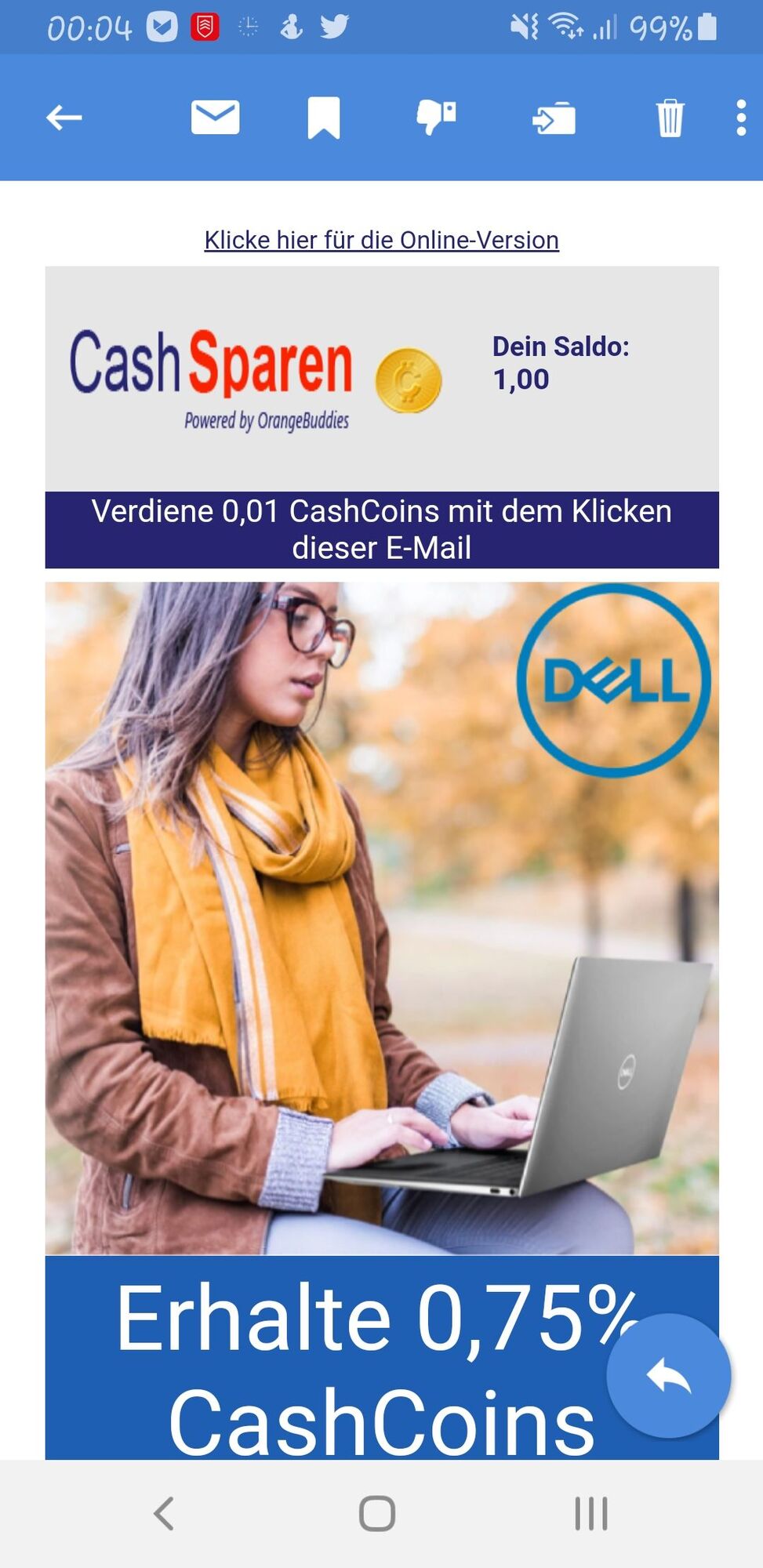

Das hier ist ein Gutes Beispiel mit welcher Dreisstigkeit die Kunden gelockt werden
Aber meist sind die Logos, Firmenlogos alle kopiert die kopieren sich einfach irgendwelche Firmenlofos und behaupten, das sie mit Vodafone ein Gewinnspiel fördern. Aber das ist gelogen!!!! Sie nehmen das Emblem die Maske davon seien wir mal beispielsweise Vodafone und sie gestalten die Seite noch ein bisschen aus. Aber man kann immer ganz schnell heraus finden in dem man auf Impressum anklickst. So kannste erfahren, ob das richtig oder falsch ist. Und wenn man das Impressum nicht anklicken kann oder keine vollständige Adresse da ist dann sofort die Finger davon lassen ganz einfach
