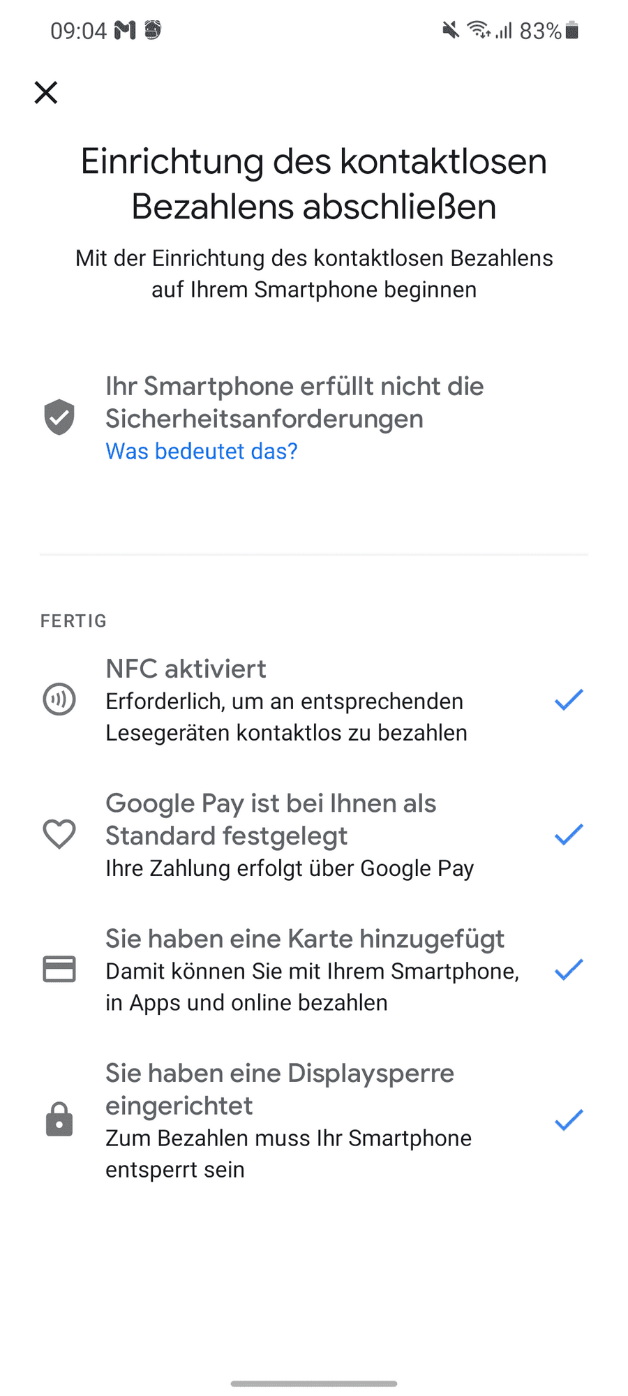

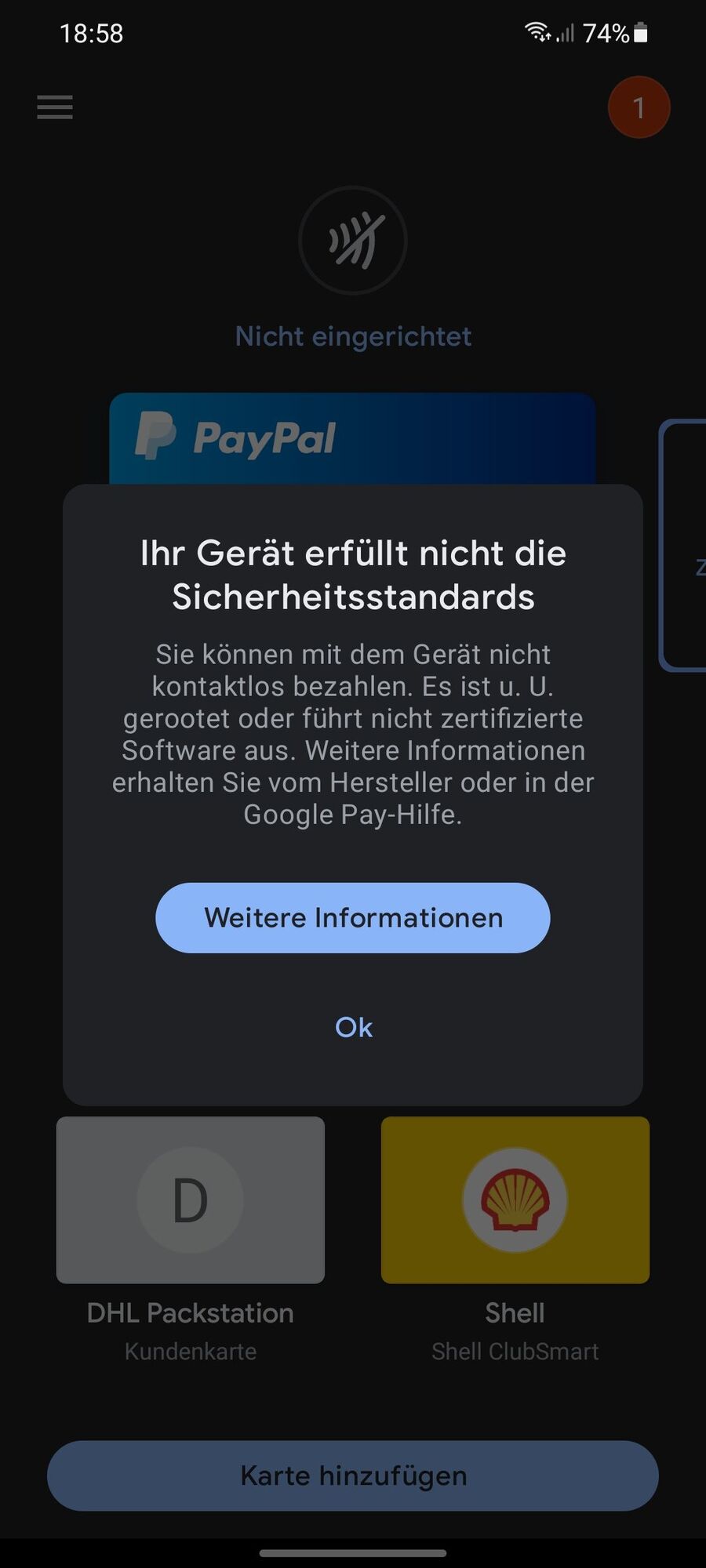

Google Play Zertifizierung fehlt im Mai-Update
In dem Mai Sicherheitspatch für das "normale" Galaxy S21 fehlt die Google Play Protect Zertifizierung. Dadurch funktioniert Google Pay nicht. Hoffentlich wird das schnell mit einem Update behoben.
Also nicht wundern, wenn Google Pay plötzlich an der Kasse den Dienst verweigert. *1f605.png*

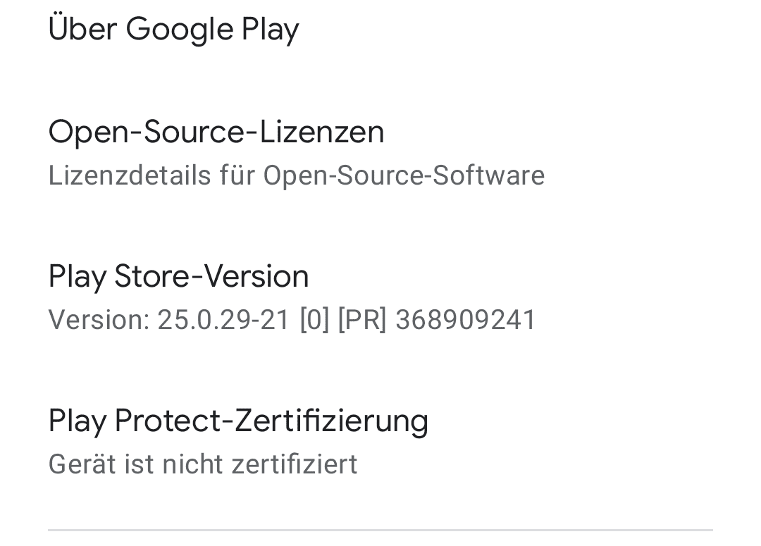

Ich habe vielleicht eine Lösung: ich habe die Daten und den Cache des Play Store gelöscht, anschließend im Recovery Menü den gesamten Cache gelöscht und "repair apps" ausgeführt. Nun wird mir angezeigt, dass ich verifiziert bin, und ich konnte auch meine Karten wieder bei Google Pay hinzufügen. Ob ich mit denen auch bezahlen kann, konnte ich noch nicht ausprobieren. L: Lösung in ursprünglichem Beitrag anzeigen

Ich würde mal den Cache und die Daten vom Play Store löschen. Hilft das nicht dann mal einen Wipe Cache und Repair versuchen. Bekam auf meinem S21+ gestern auch das Mai Update und für den Play Store gerade vor ein paar Minuten die neue Version. Mein Gerät ist aber Zertifiziert. Ich hatte gestern direkt nach dem Update Wipe Cache und Repair Apps gemacht, denn das mache ich immer.
Schon geschehen. Leider ohne Erfolg. Da muss ein neues Update her oder Google muss es serverseitig beheben. Das war auch schon Mal bei den Pixel Geräten aufgetaucht das Problem, mein Pixel 4 war damals auch betroffen. Google konnte es ohne Update serverseitig beheben.
Hast auch auch mal den Cache und die Daten vom Play Store gelöscht?
Nachdem ich die Daten gelöscht hab vom Play Store, steht da jetzt wieder zertifiziert. Google Pay will aber noch nicht wieder.
Die Zertifizierung fehlt noch wegen des von Samsung bereitgestellten Updates. Es fehlt noch der Android-Kompatibilitätstest. Der erfolgreiche Test ist Voraussetzung für die Play Protect-Zertifizierung durch Google. Zertifizierung ist inzwischen erfolgt.

Es gibt noch die Möglichkeit den Cache und die Daten der Google Play Dienste zu löschen und auch Google Pay. Google Pay muss natürlich neu eingerichtet werden. Vergesst nicht eure Handys neu zu starten.
