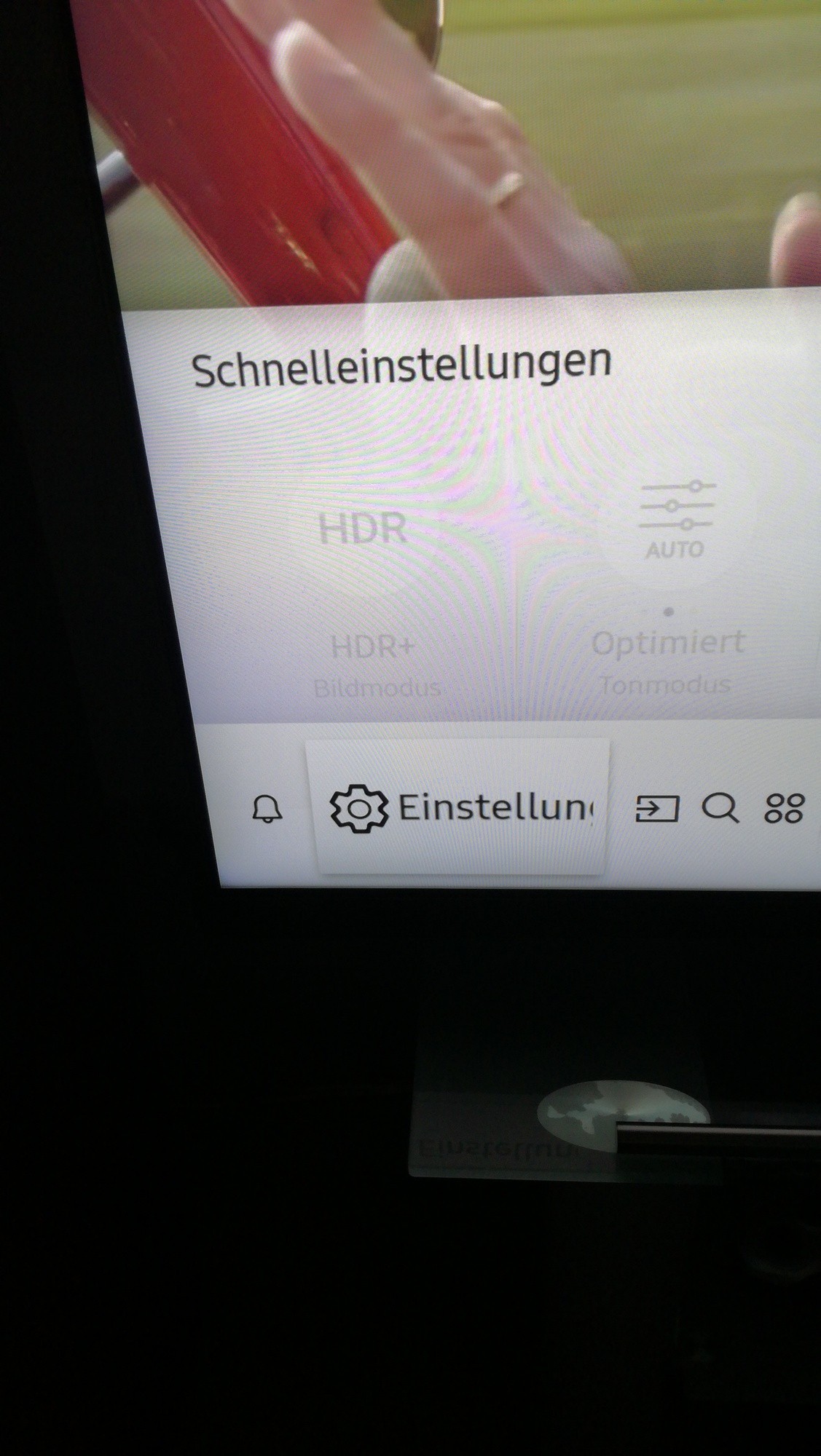

Wie genau meinst Du das ? Wo steht sollte HDR + stehen. Kennst Du einen Titel das ich das mal testen kann. Ich habe den GQ65q7fn
Du meinst nicht zufällig das oder?
Ich weiß nur das Amazon HDR + Content sendet aber das wird nach den Wissen was ich habe nicht angezeigt. Es wird nur HDR angezeigt. Das HDR+ was nun da steht kommt von mir durch das aktivieren. Das ist aber ein Modus von Samsung um HD Material usw aufzupeppen.
doch genau das meine ich. Deine Antwort stimmt in dem Teil das man das manuell aktivieren kann um SD und HD Material (also "normales" TV Programm) aufzupeppen. Das hatte ich aber nie aktiviert weil das in meinen Augen keinen Sinn macht.
Bei meinem TV war es bis zum jetztigen Zustand allerdings so das der TV automatisch in diesen Modus gewechselt ist wenn ich zum Beispiel via Sky Q Receiver UHD Material geschaut habe ( gutes Beispiel, schlechter Film Justice League welcher in HD oder UHD angewählt werden kann) oder auf Amazon Prime als Beispiel der Trailer Planet Patagonia ( einfach in der Suche UHD eingeben und dann nach rechts durchsuchen). So soll der TV das auch machen! Bekommt er UHD Material schaltet er automatisch in diesen Modus, ist vom Hersteller genauso vorgesehen.
Wenn ich jetzt Justice League starte in HD und dann in UHD und die selbe Scene anschaue ist dort die gleiche Bildqualität, also "nur" 1080p. Und das kanns ja nicht sein. Und ja, ich kann sehr wohl die Auflösung bei gleichem Materiel selbe Scene unterscheiden.
Deaktiviere diesen Modus mal in Deinem Menu und schau Dir mal den Trailer oder wenn vorhanden via Sky Q Receiver die beiden Sachen an. Wenn der Trailer läuft drück mal auf die Hometaste und schau mal in den Schnelleinstellungen bei Bildmodus steht. Würde mich mal interessieren was da dann bei Dir steht. Er sollte dann automatisch in diesen Modus wechseln.
