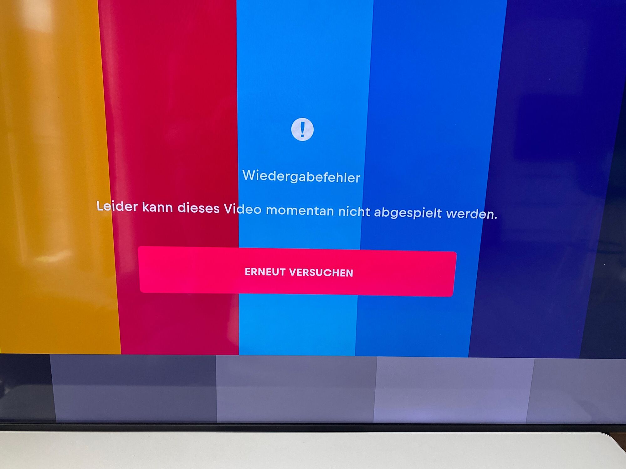

habe seit knapp einem Jahr den GQ55LS03TAU. Bis vor kurzem hatte ich keine Probleme beim Abspielen von Videos auf Red Bull TV. Die App selbst lädt ohne Probleme und die Teaser inkl. Videos funktionieren. Versuche ich jedoch ein Video oder eine Live-Übertragung zu starten bekomme ich nach langer Ladezeit den Fehler "Wiedergabe funktioniert nicht" .
Schliesse ich einen Apple-TV an funktioniert es darüber. Auch auf dem Laptop, dem Smartphone und Tablet läuft die RedBull App problemlos. Aktuell behelfe ich mir mit AirPlay zum Samsung.
Auf dem Samsung laufen aber Netflix, amazon prime und apple TV problemlos. Was ein Netzwerk-Problem am TV ausschliesst. RedBull App wurde testweise gelöscht und neu installiert. Hat leider nichts gebracht.
