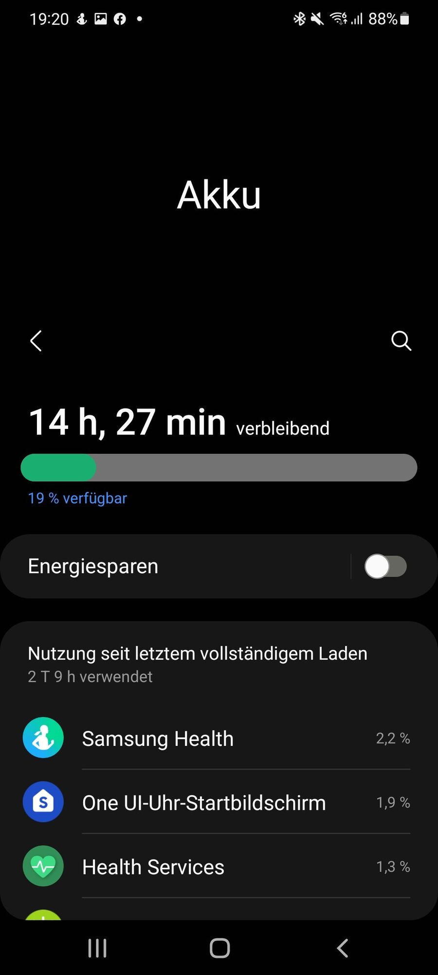

L: @Gaschi78
3-4 Tage schaffe ich nicht, auch wenn Arm heben deaktiviert ist.

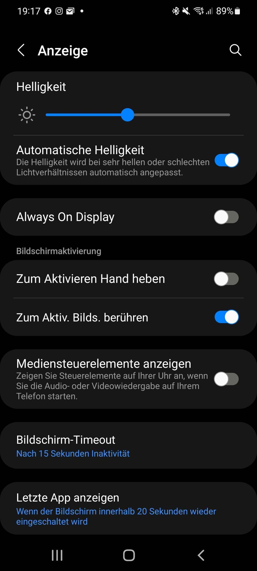

Ist deine Smartwatch überhaupt noch Smart? Du nutzt aber nicht zufällig das?
Siehe Screenshot
ich habe weitestgehend alles aktiviert bis auf
- diese Geste
- Benachrichtigung von E-Mails wegen den Spams
- kein AoD
- Energiesparmodus ist aktiviert
- Schlafüberwachung ist aktiv
- Puls wird alle 20min gemessen

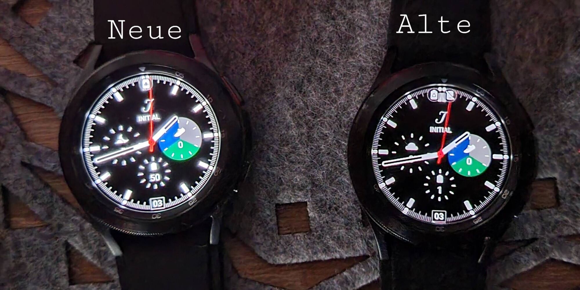

Hallo Zusammen,
Nach 6 WochenTest habe festgestellt, dass die Batterie sich verschlechtert hat. Deswegen habe ich gestern ein neue Uhr als Ersatz bekommen.
Siehe das Vergleichsbild im Anhang:
Ich habe die beiden Uhren gleichzeitig auf 100% aufgeladen, nebeeinander gelegt und angeschaltet.
- Links ist die neue Uhr: Auf Standard Einstellungen
- Rechts die alte Uhr: alles deaktiviert, always one, standort, wlan.. und helligkeit auf 25%
Fazit:
Nach 13 Stunden hat meine alte Uhr den Geist aufgegeben. PS. Ich habe die Uhren nur auf dem Schrank gelegt und nicht berührt. Es ist für mich eindeutig, dass die Batterie seit dem ersten Tag kaputt war.
Falls jemand das gleiche Problem hat, dann am besten die Uhr tauschen.
