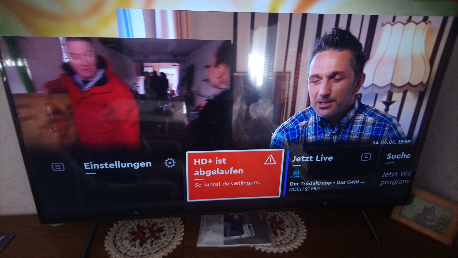

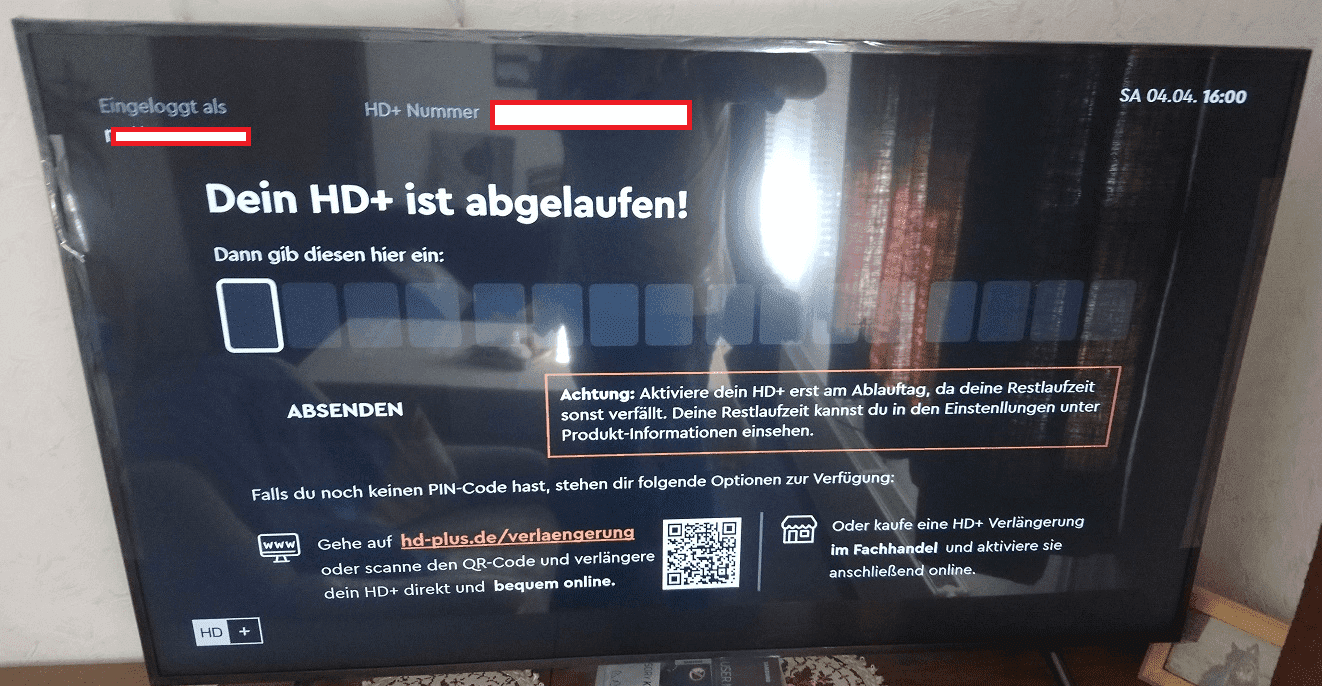

Habe den TV-Key gelöscht, die HD+ App deinstalliert und wieder neu installiert. Nun steht das HD+ ist abgelaufen ,was nicht stimmt, da ich es um 1 Jahr verlängert habe. Mit den Herren von HD+ telefoniert, neu eingeloggt und alles gemacht, dann kam auf einmal diese Meldung
Nach einigen Male hin und her, hatte ich die Return-Tast gedrückt und die Fehlermeldung war weg.......Der Herr von HD+ bat mich davon Fotos zu machen und es an der IT-Abteilung von dennen zu schicke......da hat die App wohl einen Fehler....

Hallo, also Baby ist da , hat alles geklappt und wir dürfen nicht ins Krankenhaus zum Besuchen.....
