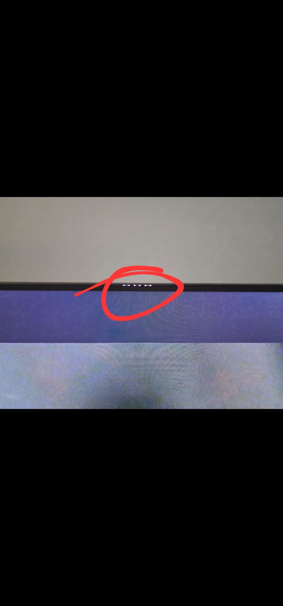

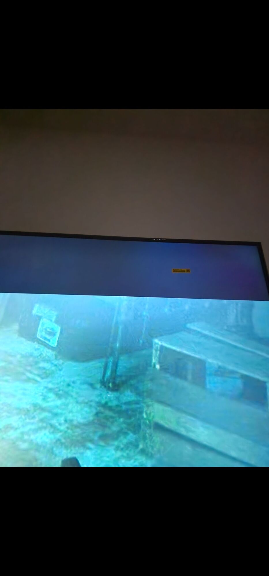

Am heutigen Tag, kam erneut die Reparaturfirma und hat mein Display meines 85 Zoll Samsung TVs ausgetauscht, da am oberen Rand LEDs zu sehen waren (Angeblich Kleber, der sich löst).
Das Display wurde erfolgreich ausgetauscht und wir haben vermutlich den Fehler des "Fiepen" herausgefunden.
Es scheint, dass das Netzteil im Standbymodus, noch Geräusche von sich gibt wir konnten das Geräusch replizieren, der Techniker hatte auch ein neues Netzteil dabei (leider durch Transport beschädigt) und konnte es vor Ort nicht mehr austauschen, also eine erneute "Reparatur" :rofl: .
Ich habe eben meinen Fernseher eingeschaltet und ein Horror-Film angemacht, Hauptsache Dunkel.
Dabei sind mir vor dem Fernseher wieder LEDs am oberen Rahmen in die Augen geschienen, ich muss dazu sagen, dass die stand jetzt aus der Entfernung nicht zu sehen sind und es diesmal die Reihe ganz rechts und nicht die wie vorher ist.
Eben mit Samsung telefoniert, mir wurde gesagt, ich soll auf den Rückruf der Reparaturfirma warten und dem Herren meine Problematik wieder mitteilen :rofl: .
Da ein 3 Austausch erst recht finanziell keinen Sinn macht, wird es wohl auf ein Ersatz Gerät ODER auf Erstattung (Ersteres wäre mir lieber) hinauslaufen.
Das Display hatte sogar diesmal Produktionscharge 2022, das scheint wohl vollkommen egal zu sein.
Anbei wieder ein Bild:
Ja, der Barcode ist noch dran, da die Folie drauf bleibt (für die nächste Reparatur

Das auf dem Foto deutlich sichtbare clouding ist ein Problem des Panels. Das clouding-Risiko ist beim Paneltausch immer relativ hoch. Die Chance ein Panel ohne clouding zu bekommen ist beim kompletten Gerätetausch größer.

Danke. Aber dass die LEDs so extrem Hell zu sehen sind, liegt doch eigentlich wirklich daran, dass sich der Rahmen löst oder täusch ich mich
Ich dachte eigentlich immer, dass dieses Clouding nur etwas mit dem Bildschirm zu tun hat und nicht direkt mit den LEDs am Rahmen
Das ist unsaubere Verarbeitung um Rahmen... habe ich aber auch schon bei hochwertigen LEDs von Samsung gesehen. Eines der größten Probleme bei Samsung ist die Fertigung und Qualitätskontrolle. Wird ganze Chargen betreffen und ist auch zufällig. Chance ist groß, dass es wieder auftaucht (durch betrieb und Wärme). Es ist wohl eine nicht passgenaue Abmessung oder Beschädigung (in der Toleranzgrenze - für Samsung... ).
Deswegen: wenn nochmal LED TV, geh lieber zu S. Bei L* hast du IPS Panel, die ein schlechteres Schwarz haben, bessere Blickwinkel, aber dafür in der Regel besser und sauberer verarbeitet sind als bei Samsung. Ansonsten wie gesagt zu S* greifen. Würde ich aber alles nicht empfehlen, vor allem nicht IPS (nur mit Mini LED oder IPS Black Technologie)! Wie gesagt, lieber OLED.
Hast du den TV an der Wand? Dass er es durch das Gewicht immer wieder rausdrückt? oder wie gesagt durch Wärme mit der Zeit. Sieht aber eher nach unsauberer Fertigung (falscher Maße) aus, wodruch es immer wieder kommen wird, wenn gleiche Charge. Mit Pech alle Chargen des Modells.
Das Display wurde jetzt zum 2mal getauscht, gestern war der letzte tausch und am Abend war es wieder da (komplett neu)
Wird ein fester Bestandteil der Reihe sein. Was meinst du, was ich bereits schon erlebt habe. Ein Q95TD mit exakt gleichem Schmetterlingsartigen Clouding unten in der Mitte (alle Panels betroffen, wie auch in Foren zu sehen). Manche Reihen haben ihre Macken und wenn dies aufgrund schlechter Ingenieur-Arbeit beruht, sind (wie wohl in deinem Fall) alle betroffen, und es werden vielleicht alle dieses Problem haben, solange es keine neue Revision innerhalb des gleichen Modells hab (mit verbesserter Ausarbeitung). Da du bereits eine neue Herstellungsreihe hattest, wird es wohl zutreffen. Die werden es einfach so unverändert weiter hergestellt haben.
