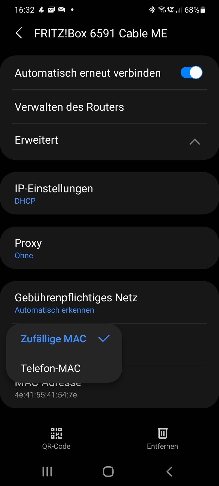

Schau bitte einmal in den WLAN Einstellungen beim verbundenen Router das Zahnrad, dann erweitert, dann MAC Adresstyp ob dort variable MAC Adresse eingestellt ist, das ist nach dem Update meistens aktiviert. Stelle das dort einmal auf MAC Adresse des Telefons um, ich vermute einmal Dein Hotspot kommt mit der Einstellung nicht klar.

Hallo, in den Hotspot -Einstellungen habe ich nun die MAC auf die vom "Gerät" geändert und nur auf mobile Daten des Netzbetreibers umgestellt..jetzt ging es! Danke für den Tipp :great: ..an was es jetzt im Detail lag, finde ich noch raus*1f648.png*

war nur eine kurzfristige Lösung bzw. nur 1mal funktioniert, seitdem nicht mehr. Kann auch nicht sagen, ob es daran lag...
Kann es sein das Dein Hotspot im Auto einen MAC-Adressenfilter aktiviert hat? Dort werden dann nur bekannte MAC Adressen für die Verbindung freigeschaltet.

Gute Frage, bin da nicht so bewandert. Ich nutze einfach die Wlan-Funktion des Infotainmentsystems im Auto und aktiviere den Hotspot am S20 Ultra..so ging es immer ohne Probleme.
Ich glaube auch wenn S20 den Hotspot bedient stört die Variable MAC Adresse, war hier letztens auch schon mal ein Thema.
