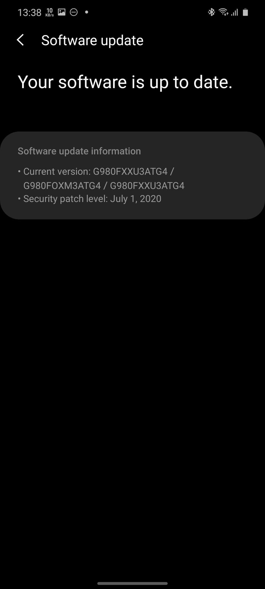

Ich kann auf dem Galaxy S20 keine neue Firmware aktualisieren
T.
Ich brauche Hilfe. Ich bin beim Juli-Update festgefahren und kann das August-Update nicht finden, obwohl es bereits im OTA-Update-System enthalten ist.

Hast du dein S20 mit einem Vertrag gekauft?
Dann könnte sich das Update verzögert haben
Sonst ist das schon komisch ... [von Moderator entfernt]
An deiner Stelle würde ich warten, und wenn in 1 Monat immernoch nix da ist einen Termin beim Samsung Service vereinbaren.

Ich würde empfehlen, das Smartphone einmal komplett aus schalten ein paar Sekunden warten Neu Starten und noch mal per W LAN das System update Manuel zu installieren!

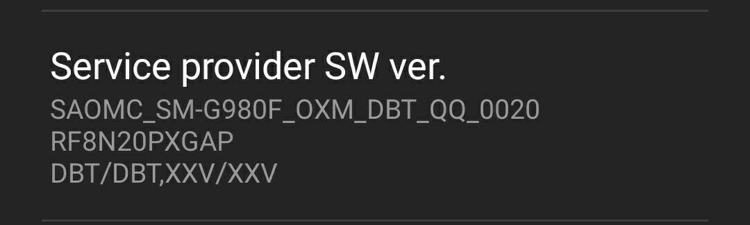

Was steht dort überhaupt?
Schau mal unter:
Einstellungen 》Telefoninfo 》 Softwareinformation 》 Anbieter-Softwareversion
Wenn dort DBT steht solltest du das Update schon haben, steht da ein andered Kürzel ist dein Mobilfunkbetreiber dran Schuld, dann einfach etwas abwarten

L: @Paluten In deinem Fall, kannst du das Gerät in die Garantie schicken damit die Software aktualisiert wird, da du noch in der Garantie Zeit bist und kein anderer Fehler deinerseits besteht sollte das Kostenlos gehen.
Um sicherzugehen kannst du auch bei Samsung nachfragen.

L: @Too
Eigentlich müsste es klappen. Ist ja DBT mit dabei, die hinteren Buchstaben vom CSC Code wären meines Erachtens nach Vietnam.
Wäre es möglich, Du fragst bzw. sicherst Dich per Live Chat oder Kundendienst nochmals ab?
Glaube an Hand Deiner IMEI können Sie noch mehr erkennen.
Was natürlich möglich sein kann, das Handy läuft in Deutschland, aber Deine Updates bekommst Du aus einem anderen Land.
Hier in Deinen Fall, weiß ich leider auch nicht weiter.
