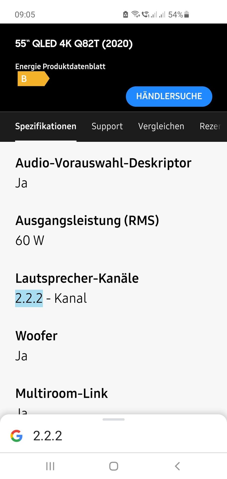

Hy,
vielleicht kann mir ja jemand weiterhelfen! Ich habe mir den Gq55q82t zugelegt. Auf dem Papier soll er ein 2.2.2 System verbaut haben.
Jetzt die Frage: Hat er das verbaut?
Weil wenn ich im Tonmenü schaue, dann
wird da nur 2.0 angezeigt...
Danke schon mal für die Antworten
Ja, kann bis 2.2.2 wiedergeben. Die normalen HD-TV-Sender bieten in aller Regel nur DD 2.0 an, auf der 2. Tonspur Englisch oder Audiodeskription. Das sind dann die Wahlmöglichkeiten. L: Lösung in ursprünglichem Beitrag anzeigen
Lt. Datenblatt 2.2.2 - Wenn der TV-Sender aber 'nur' Dolby Digital 2.0 'anbietet', kann das Gerät auch nur dies anzeigen. Geh' mal auf einen SD-Sender wie z.B. Eurosport 1, da steht dann MPEG/Stereo.
OK Danke!
Also heißt das er kann bis zu 2.2.2 wiedergeben?
Ich hatte halt gedacht das er es vollständig drin hat... also das ich zwischen mehreren Optionen wechseln kann
