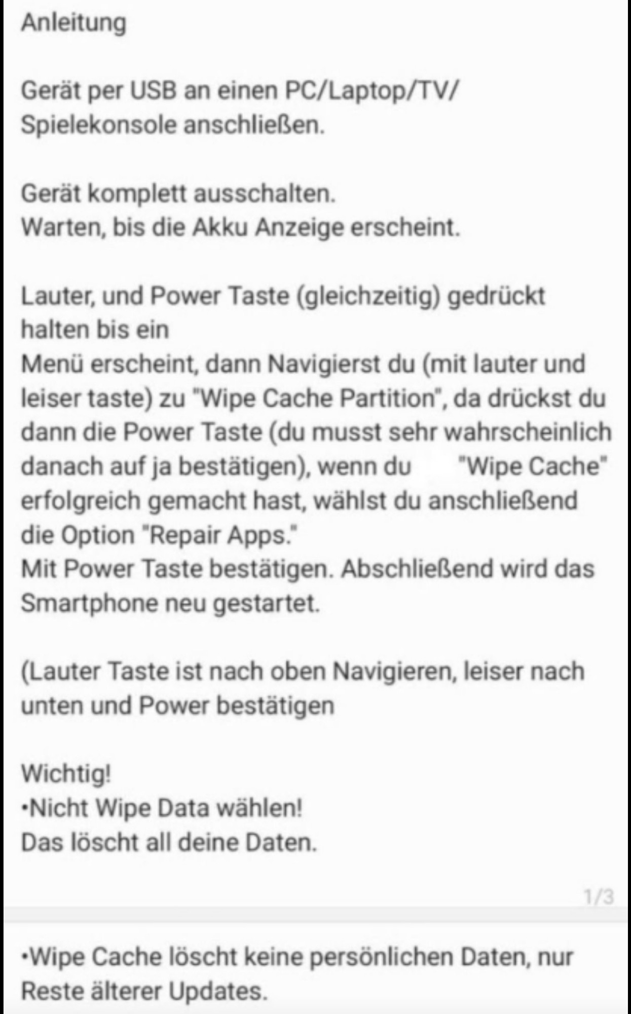

Moin zusammen,
ich habe seit dem One UI 6 Update/Android 14 häufig das Problem, dass sich die Kamera App nach dem Entsperren (Gesicht/Fingerabdruck) öffnet. Mich nervt das extrem. Ein Support Ticket ist seit dem 1.12. offen und unbeantwortet.
Mich wundert es, dass es noch nicht behoben wurde. Hat niemand sonst dieses Phänomen?
VG
Doch, aber nur bei Entsperren durch Fingerabdruck.
Und da ist es häufig passiert, wenn der Finger zu lange auf dem sensor lag.
Du kannst aber mal das hier probieren.
Ich war mir sicher, das nach jedem Update gemacht zu haben, aber es scheint nun vorbei zu sein mit dem Bug.
Vielen Dank *m:270c.png*
Freut mich, wenn ich helfen konnte.
Darfst gern meine Antwort als Lösung akzeptieren über die 3 Punkte.
Danke!
