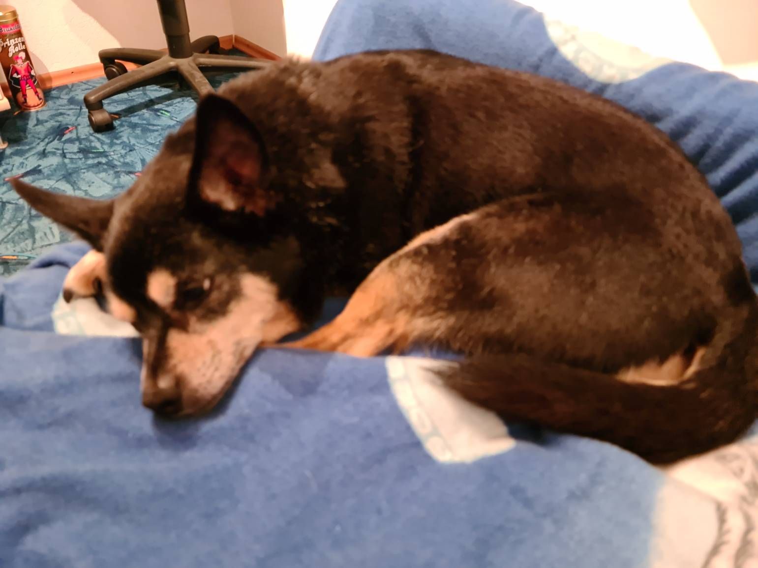

Meine Kamera (S20+) ist unscharf, hab gesehen das sie dreckig ist und gereinigt, bleibt allerdings dabei, habe keine Einstellungen verändert. Habs mal mit Cache löschen probiert - erfolglos. Hab heute das Softwareupdate vom August Sicherheitspatch installiert, vielleicht hat es damit was zu tun...
Edit: Das "Vorher Bild ist auch nicht so gestochen scharf wie die Bilder noch vor paar Tagen waren, sprich es hat evt. vorher schon abgenommen an Qualität.Vorher
Jetzt

Bei dem zweiten Foto ist der Focuspunkt doch komplett daneben, des Gestell von dem Stuhl im Hintergrund ist doch scharf. Oder habe ich was an den Augen? Und die Beschriftung der Prinzenrolle kann man ja auch fast lesen.
Schon möglich, hatte allerdings andauernd für den Fokus auf den Hund geklickt
Wir sehen ja hier leider nur das Ergebnis, können aber ja nicht wissen wie das Foto entstanden ist. Aber eine wirkliche Idee habe ich da auch nicht, was macht denn der Pro Modus? Da kann man ja ganz aktiv in die Entfernungseinstellung eingreifen wenn man den Autofokus deaktiviert.

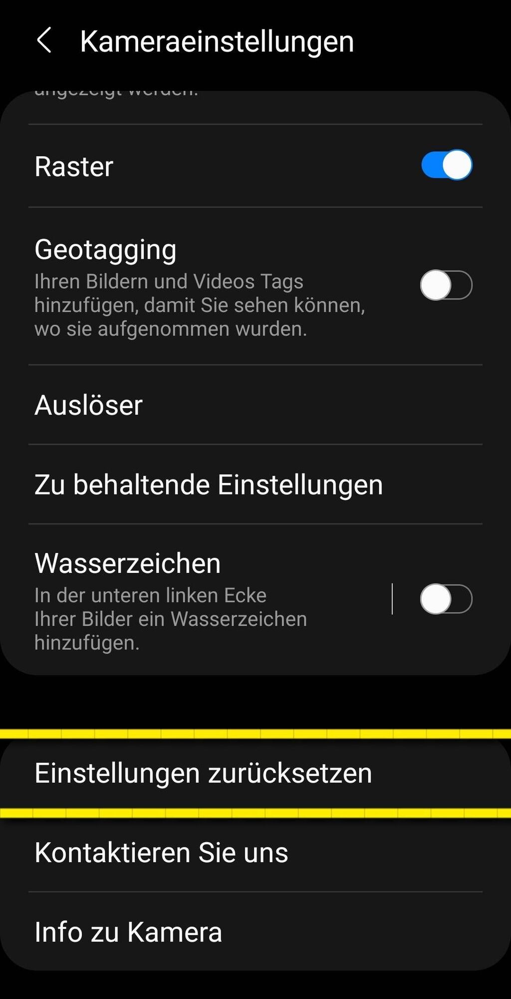

> Kamera-App öffnen
> Zahnrad
> Einstellungen zurücksetzen
und im Kamera-App-Speicher Cache und Daten löschen, anschließend Smartphone Neustart.

Das zweite Bild ist so für mich perfekt so eingestellt.
Animox, Du musst der Kamera schon sagen, was Du möchtest.
Der Hund ist quasi bewusst so geworden und der Hintergrundnutzung ist schon echt scharf.
Du darfst möglicherweise beim dem Hund nicht zu Nahe ran und lasse die Kamera kurz suchen.
Tippe auf dem Display , das was Du möchtest.
Hatte auf den Hund geklickt und gewartet, bin näher dran und weiter weg, hatte alles nicht geholfen, die Kamera wollte ihn einfach nicht fokussieren
Aber es stimmt schon, die Kekse sind echt scharf.

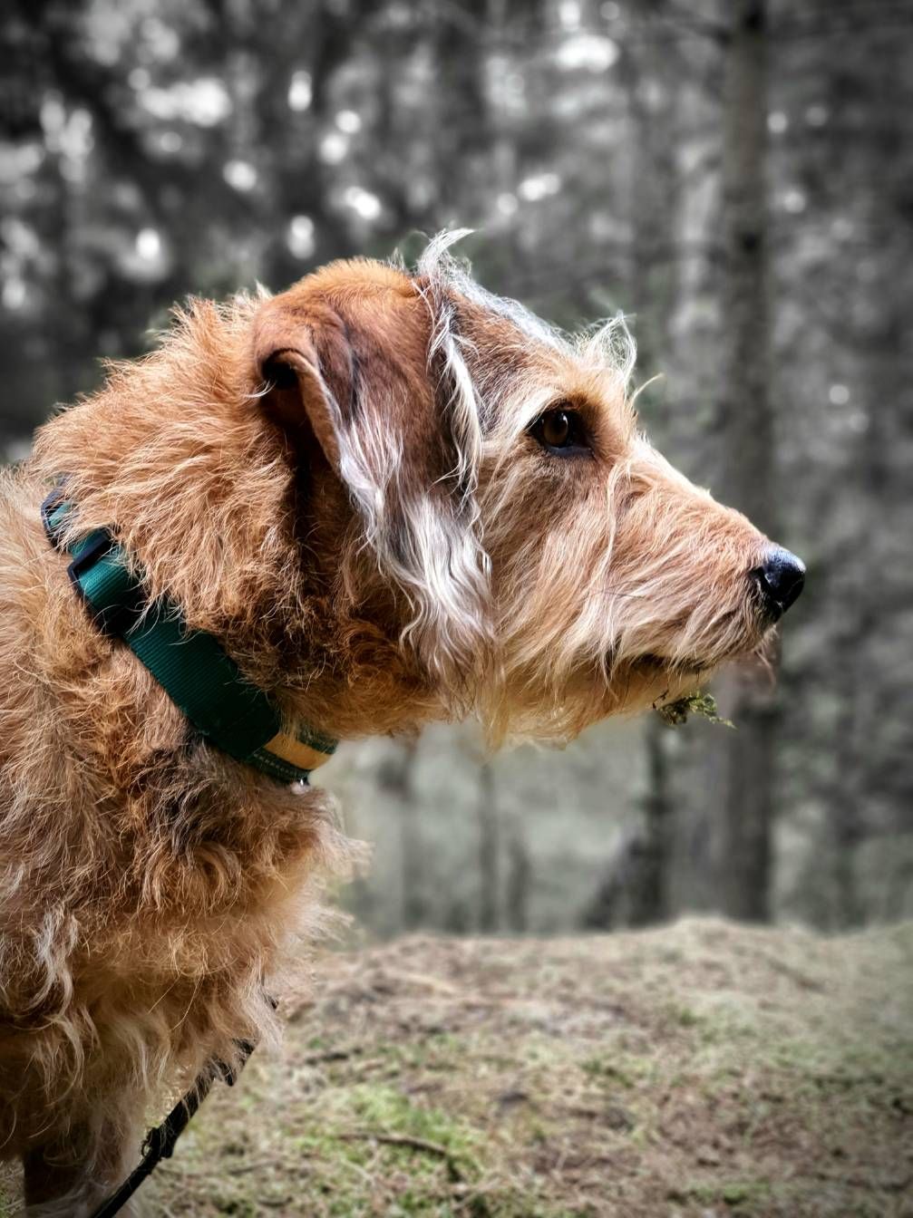

Du musst stehen bleiben, jetzt den Hund ausrichten, immer wieder tippen auf den Hund und dann mache mal zwei drei Bilder.
Benutze 3:4
und wenn Du hast unten die Leiste mit nur einem Baum.
Solche Bilder mache ich nur mit einem Baum oder Potrait Modus.
Da machst Du den Hund scharf und das Umfeld ist leicht verwaschen.
Schau, das ist Potrait Modus.
An der Schnauze dort ist sogar Moos zu sehen.

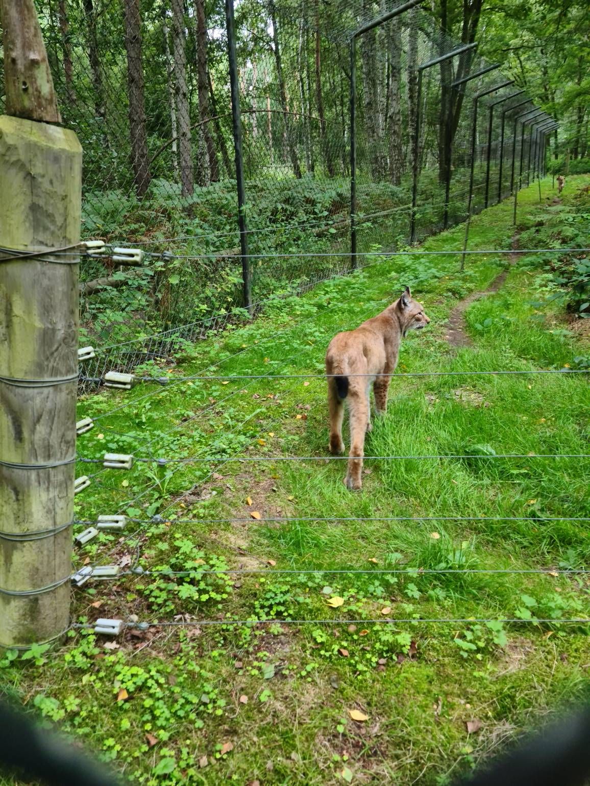

Was mir noch auffällt, gerade bei der 3:4 64 mp einstellung hat die Kamera noch größere Probleme den Fokus zu setzen, aber selbst wenn er mal richtig liegt, kommt es bei weitem nicht an die Bilder ran, die ich am Anfang mit diesem Handygemacht hab, als es noch neu war. Da konnte ich richtig nah an die Bilder ran zoomen und es war immer noch verdammt scharf (siehe Bild) und jetzt wird es unscharf wenn ich nur ein klein wenig ran zoome. (Das zoomen bwzieht sich darauf, wenn das Foto schon gemacht wurde).
Zu den Keksen, das ist eine leere Metall Dose, hab da Lego drinne *1f605.png*, und zum anderen, es ist jetzt wieder recht scharf, aber ich hab das Gefühl die Kamera hat einfach deutlich mehr Probleme seit kurzem, Objekte die bis zu 1/ 1½ Meter entfernt sind zu fokussieren, egal ob normale Kamera oder Portrait. Ps: Der Hund ist verdammt süß, was für eine Rasse ist das wenn ich fragen darf?
Danke fürs erklären/zeigen. Die Kamera ist schon wieder besser, was die schärfe angeht, aber der Fokus ist immernoch echt merkwürdig bei näheren Objekten, glaube das es wirklich am Update liegt.
