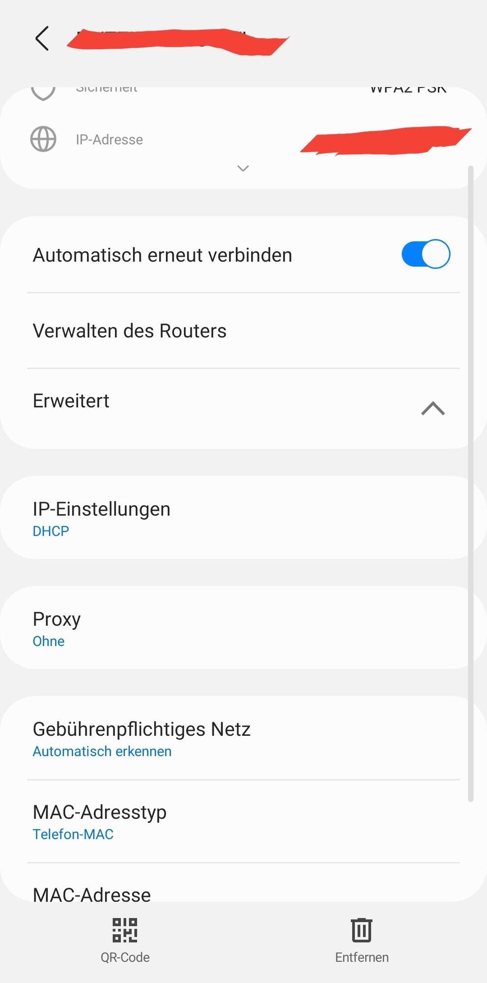

Seit einigen Tagen findet mein Handy meinen Wlanrouter nicht mehr, heute ist es am schlimmsten. Kein Neustart hilft. Andere Handys, Geräte usw finden das WLAN nur mein Galaxy S20 nicht. Im abgesicherten Modus konnte mein WLAN auch nicht gefunden werden. Hat jemand einen Rat für mich bitte?
Stell mal auf MAC Adresse vom Telefon um und die variable MAC Adresse aus. Mit einem MAC Filter funktioniert variabel nicht, das wurde aber beim Update aktiviert.
Ich habe jetzt mac Adresse auf Telefon umgestellt und es hat sich nichts geändert. Mal hab ich me halbe Stunde WLAN dann wieder nicht
