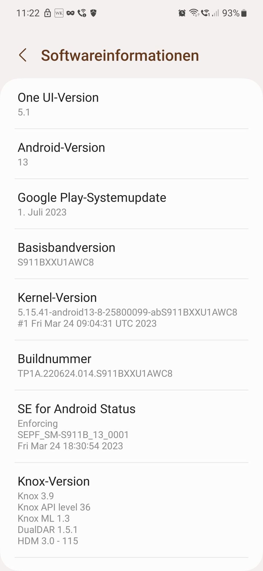

Ich habe vor kurzen ein S23 erhalten, das ich über Klarmobil im Bundle bekommen habe.

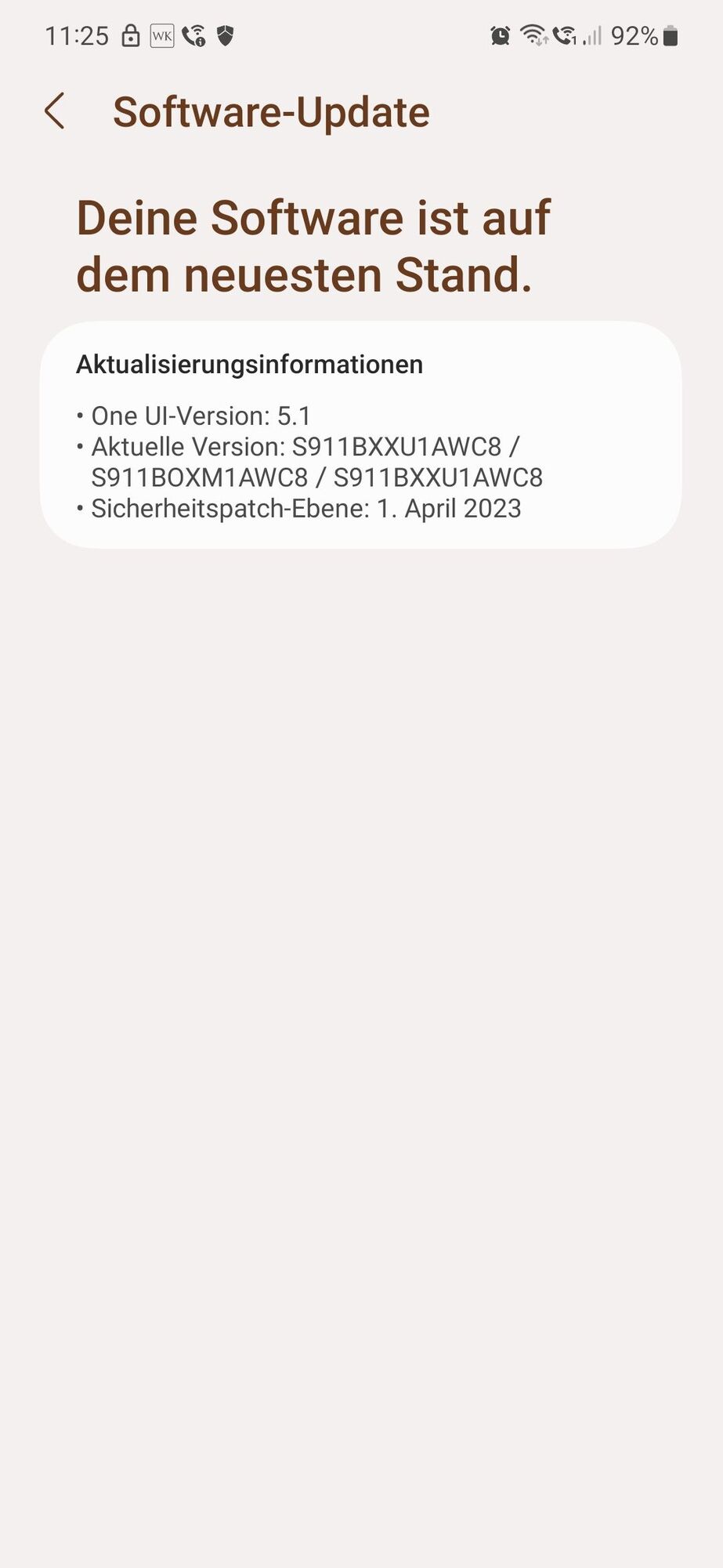

Leider lässt das Telefon nicht aktualisieren, die Sicherheitspatchebene steht noch bei April 2023 und wir haben es jetzt August.
Der Anruf bei der Samsung Hotline war auch nicht gerade erhellend. Da wurde mir gesagt, dass dies ein Telefon für den Osteuropäischen Markt ist, aber auch für die Schweiz und Österreich und da sollen wohl andere Update Regeln kennen.
Sonst funktioniert aber alles am Telefon, auch Samsung Wallet. Das hat wohl in der Vergangenheit oft in diesem Zusammenhang nicht funktioniert.
Wie Ihr bestimmt versteht, macht es mich ganz wahnsinnig, dass ich mit einer alten Sicherheitssoftware durch die Gegend gehe.
Kann mir hier jemand weiterhelfen?
Meine 24 Tage Umtauschfrist ist übrigens abgelaufen.

Es gibt keine Fehlermeldung, sondern es wird geschrieben, dass das Telefon aktuell ist.

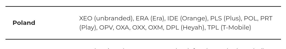

PLS ist Polen.

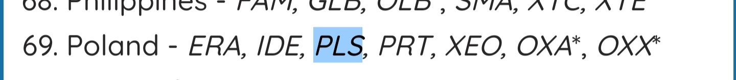

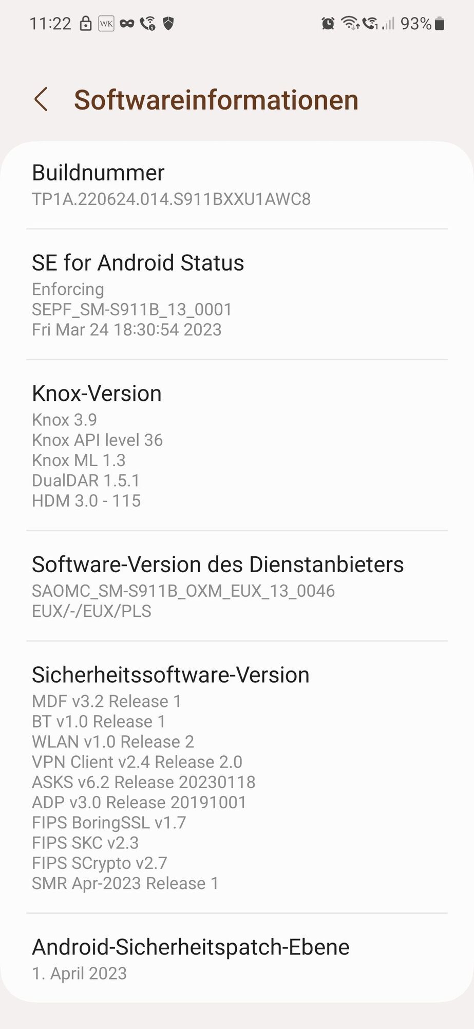

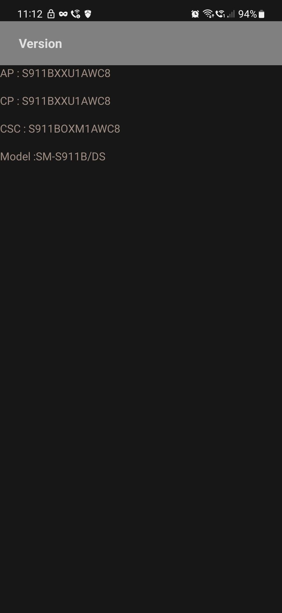

Dein s23 ist ein polnisches Gerät das sieht man an den letzten 3 Buchstaben bei "Software-Version des Dienstanbieters"
Ich hatte ein S20 FE 5G, auch mit einem CSC aus Polen (XEO). Das war aber ein freies Gerät. Die Updates kamen ähnlich wie die DBT-Updates, mal früher, mal später, mal gleich. PLS ist aber ein gebrandetes Gerät. Sammobile zeigt aber eine Software mit Patchlevel 1.7.2023 an, was ja auch hier noch aktuell ist. Wenn das nicht OTA kommt, bleibt nur, wie andere schon geschrieben haben, es über SmartSwitch zu versuchen.

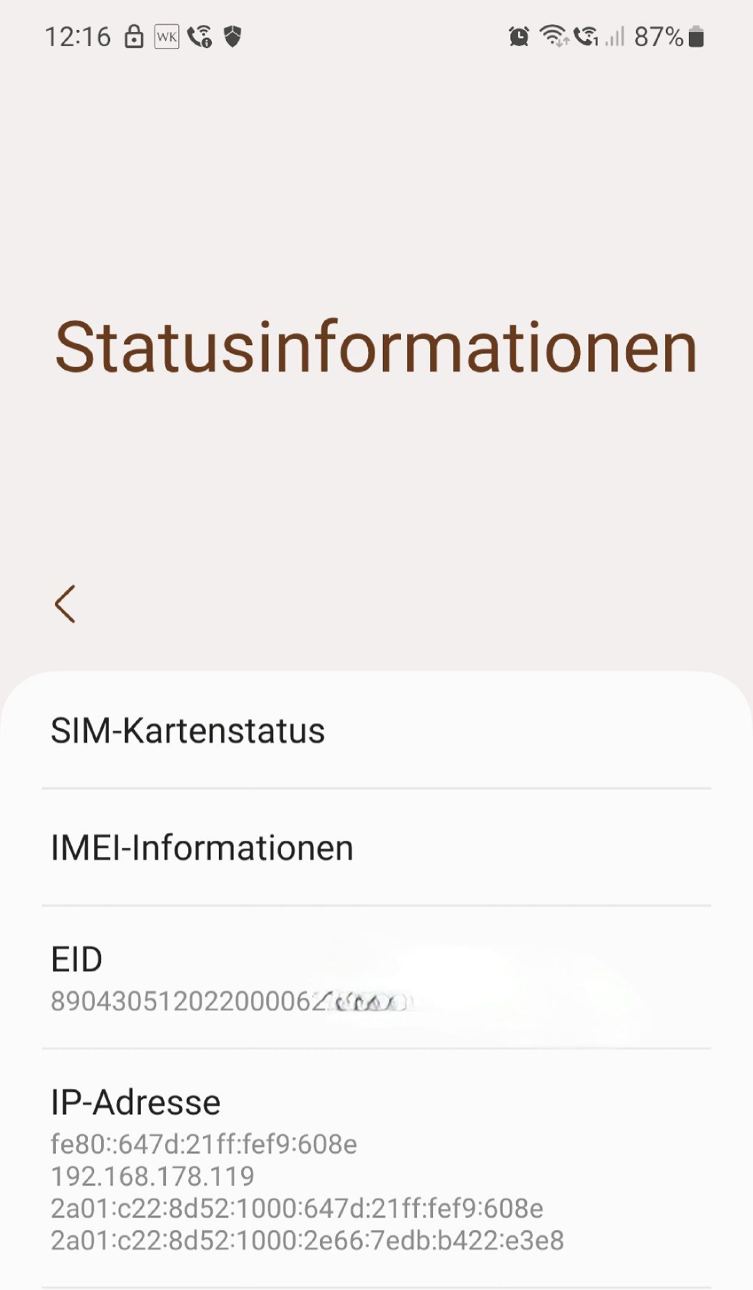

Hallo Zippy_cooldown, hier meine Status Informationen. Danke!
Da du ein Branding auf deinem Gerät hast, erhältst du wohl keine regelmäßigen Updates bei dem Anbieter. Die einzige Option wäre, die EUX/EUX/EUX-Software über Odin zu flashen, um regelmäßige Updates von Samsung zu erhalten.

Aber der Sicherheitspatch ist aus dem April. Nur das Google PLAY ist von Juli.

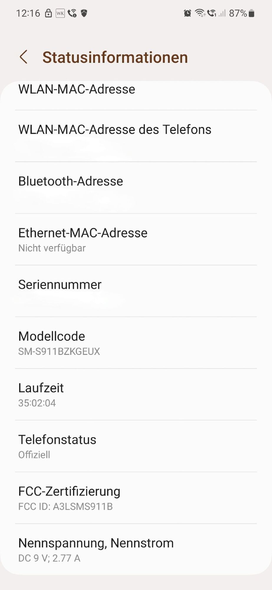

OK, der Modell Code bestätigt das EUX.
PLS ist Plus in Polen, gehört zu Polkomtel, grösster Netzbetreiber dort.

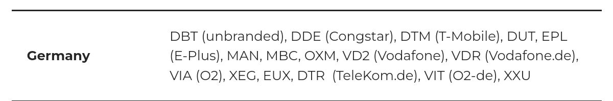

Freie Handy kauft du einfach "so". Bei einem Provider spricht man von Branding.
Beispiel: DBT, Deutschland frei. DTM Deutsch, telekom.

Screenshot anbei.
