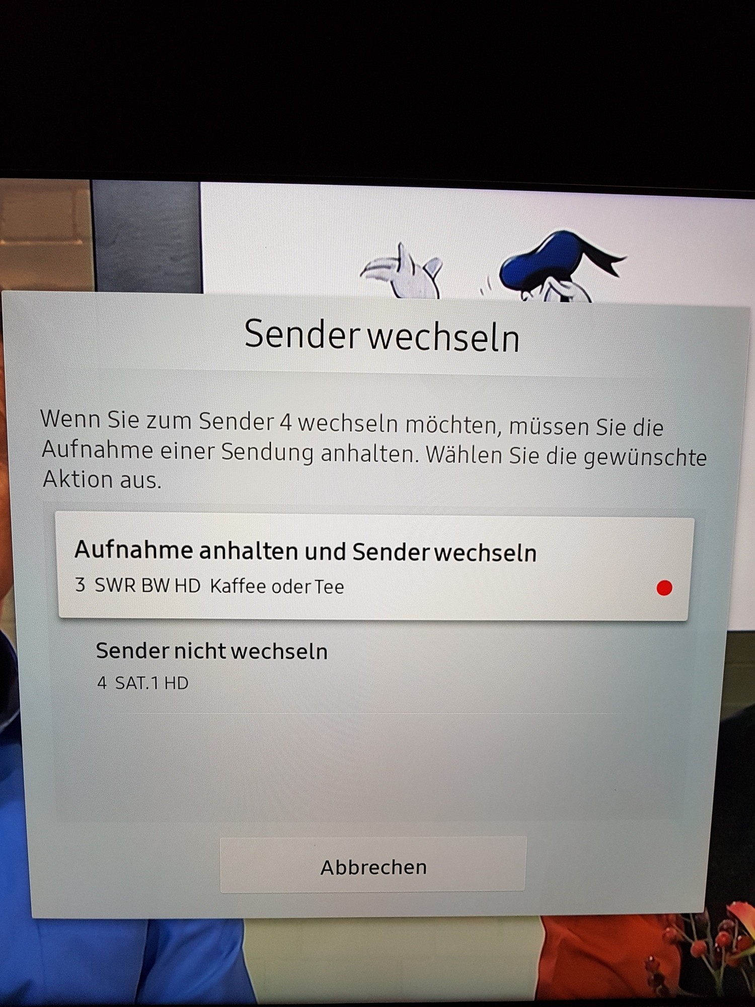

So, wie erwartet bringt der Versuchauch keine lösung. Ferner heute folgende beobachtung gemacht:
Ich nehme im laufenden betrieb eine Sendung auf (ÖR). Probiert den Sender zu wechseln-->Geht Nicht. Hallo ? Twin-Tuner.
Fast noch "lustiger": Schalte ich den TV dann aus (Aufnahme läuft weiter). Und nach ein paar Minuten wieder ein läuft die Aufnahme immer noch aber der TV ist nicht auf dem Kanal auf welchem die Aufnahme läuft (und der ja vorher angewählt war und sich kein Senderwechsel durchführen lies) auf einem ganz anderen Kanal.
Ein Kanalwechsel geht dann allerdings wieder nicht.
Weiter probiert: Senderliste und von dort vielleicht ein Kanalwechsel. Geht auch nicht.
Dann plötzlich aus der Senderliste wieder einen anderen Kanal ausgewählt (statt SWR BW wo die Aufnahme immer noch läuft dann arte): Geht !
Wieder Versuch eines Kanalwechsel (von arte auf ARD): Geht wieder nicht.
TV über "Soft-Reset" (An-taste lange gedrückt) neu gestartet. Aufnahme auf SWR 8siehe oben) wurde da natürlich dann gestoppt. Ist aber soweit in der Aufnahmeliste.
Nun auf ZDF geschaltet und eine Aufnahme gestartet. Senderwechsel, egal wohin, ohne Hinweismeldung problemlos möglich (also genau so wie es immer sein soll).
