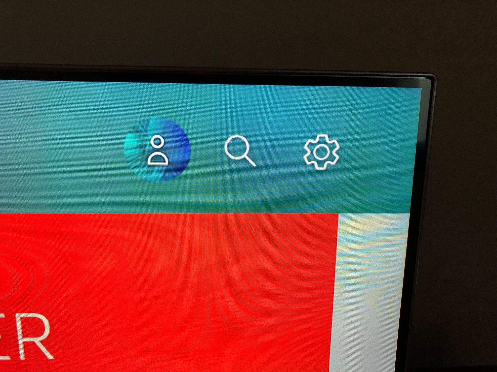

ich bekomme keinen Zugriff auf dem SmartHub APPS Einstellung Zahnrad-Symbol, weder mit der Fernbedienung noch mit der Tastatur. Danke in voraus

seit heute kann ich auf meinen Q6FN innerhalb des Appsmenüs nur noch horizontal also nach rechts/links navigieren. Eine Navigation nach oben ist über die Fernbedienung nicht mehr möglich (also innerhalb der Appübersicht meinen Account, die Suche oder die Einstellungen rechts oben aufrufen).
94524i351936811C661578
In den Apps selber und in anderen Samsungmenüs funktioniert die Navigation mit der Fernbedienung in alle Richtungen. Ein Neustart hat nicht geholfen. Ideen außer Reset?

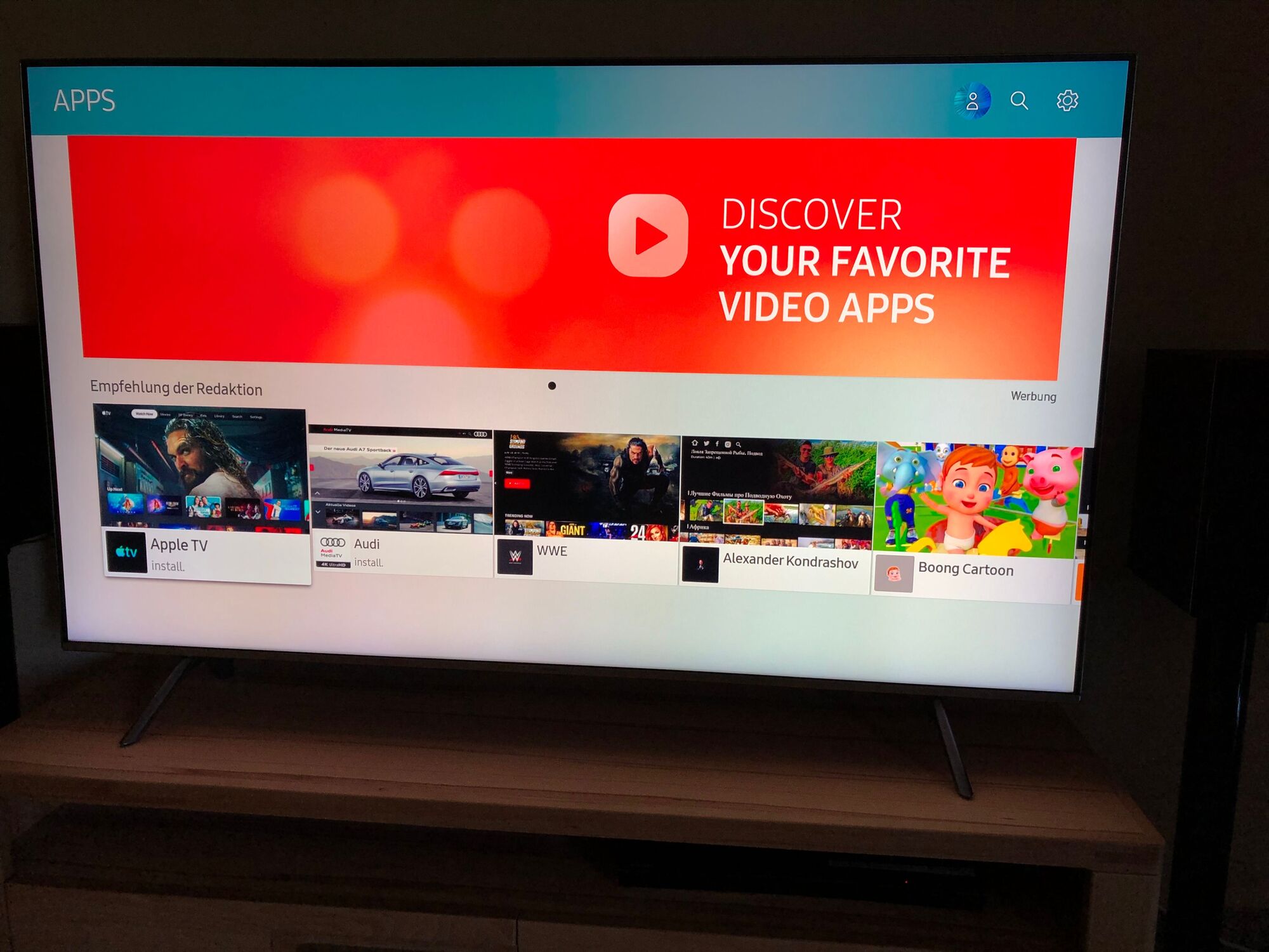

Nett gemeint, aber es hilft nicht. Die Fernbedienung funktioniert ja am TV, in allen Samsung-Apps, in allen Fremdanbieter-Apps, in allen vorinstallierten Apps, in allen nachträglich installieren Apps, im Menü....überall - nur in der App-Übersicht nicht nach oben und unten. Die Apps muss ich erstmalig über die generelle Suchenfunktion im Smart Hub aufrufen und dann unten in die Leiste legen. Über die Appübersicht kann ich wie gesagt nicht zugreifen.
Nichtsdestotrotz habe ich das Neukoppeln der FB es ohne Erfolg getestet.
Es werden in der App-Übersicht nach unten weg (also unter "Empfehlung der Redaktion") auch keine Kacheln mehr geladen. Runterscrollen kann ich nicht, aber zumindet die obere Hälfte der nächsten Kacheln sollte ich sehen. Weder an meinem Router noch an anderen Interneteinstellungen habe ich etwas geändert. Seit ich den TV in Gebrauch habe, habe ich auch allen Bestimmungen, die es zum Anhaken gibt, NICHT zugestimmt. Kann das jetzt urplötzlich zum Tragen kommen?

ich habe seit heute das gleiche Problem. Ich kann zwar die App-Anwendung auf meinen TV GQ55Q6FNG öffnen, dort aber nur in den Apps navigieren, die von der Redaktion empfohlen werden. Es ist weder möglich, die App-Einstellungen noch die Suche mit der TV-Fernbedienung anzusteuern. Hat jemand eine Lösung für das unerfreuliche Problem?

Seit heute komme ich im App-Menü nicht mehr in die Einstellungen, um Apps zu löschen oder zu installieren.
