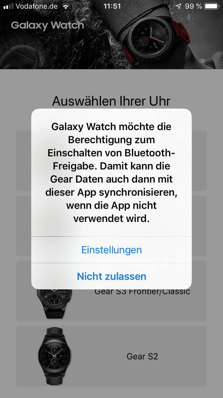

Das erscheint... ich MUSS Über die Einstellungen gehen...
Uch mach das dich immer.
Dann über Einstellunge komme ich wieder zu den Bluetooth Einstellungen...

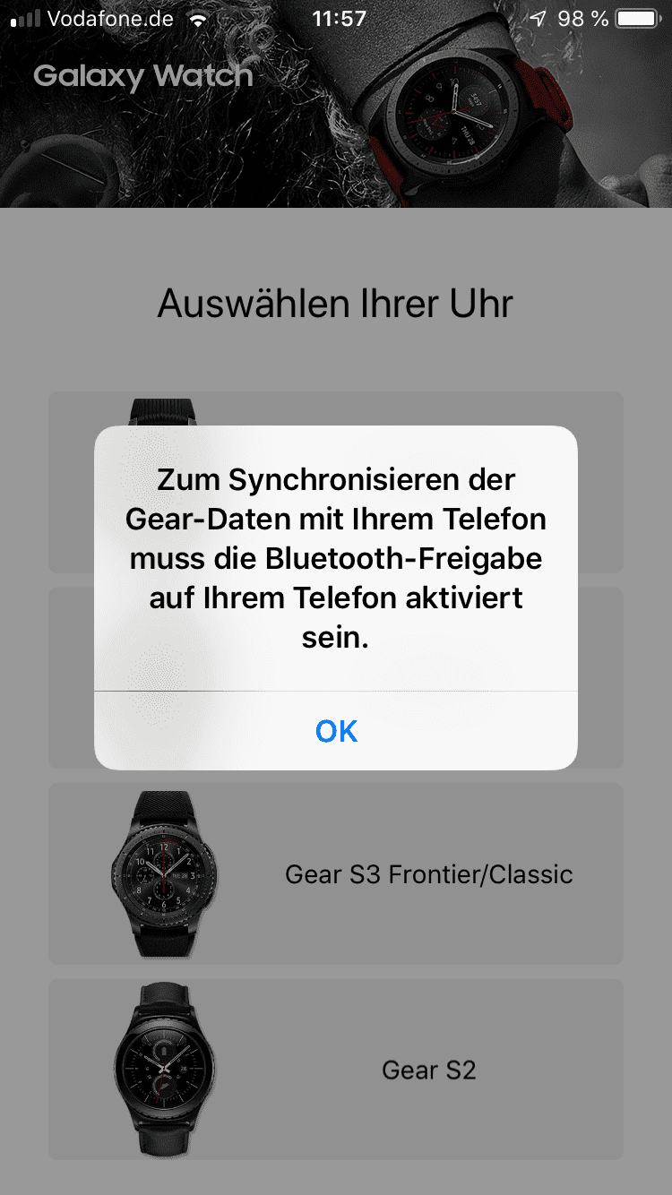

und bei „nicht zulassen“ kommt das:
Und nach ok komme ich wieder vorne an.
Es geht nicht!

—> Ich kann die Bluetooth-Kopplung nicht über die Appeinrichten - siehe Fotos in der letzten Antwort.
Ihre App bietet mir das nicht an!

Danke für die Antwort. Wie bobbe schon schreibt, funktioniert das App nicht richtig (oder iOS 12.1). Fakt ist, dass App verlangt, dass die Berechtigung um Freigabe der Bluetooth (siehe Fotos von bobbe). Das funktioniert beim iPhone so nicht. Die Möglichkeit das iPhone zu koppeln mit der Uhr (via App) wird durch die erwähnte nicht funktionierente Aufforderung blockiert. Keine Chance. Auch das Verkaufgeschäft hatte keine Chance....
