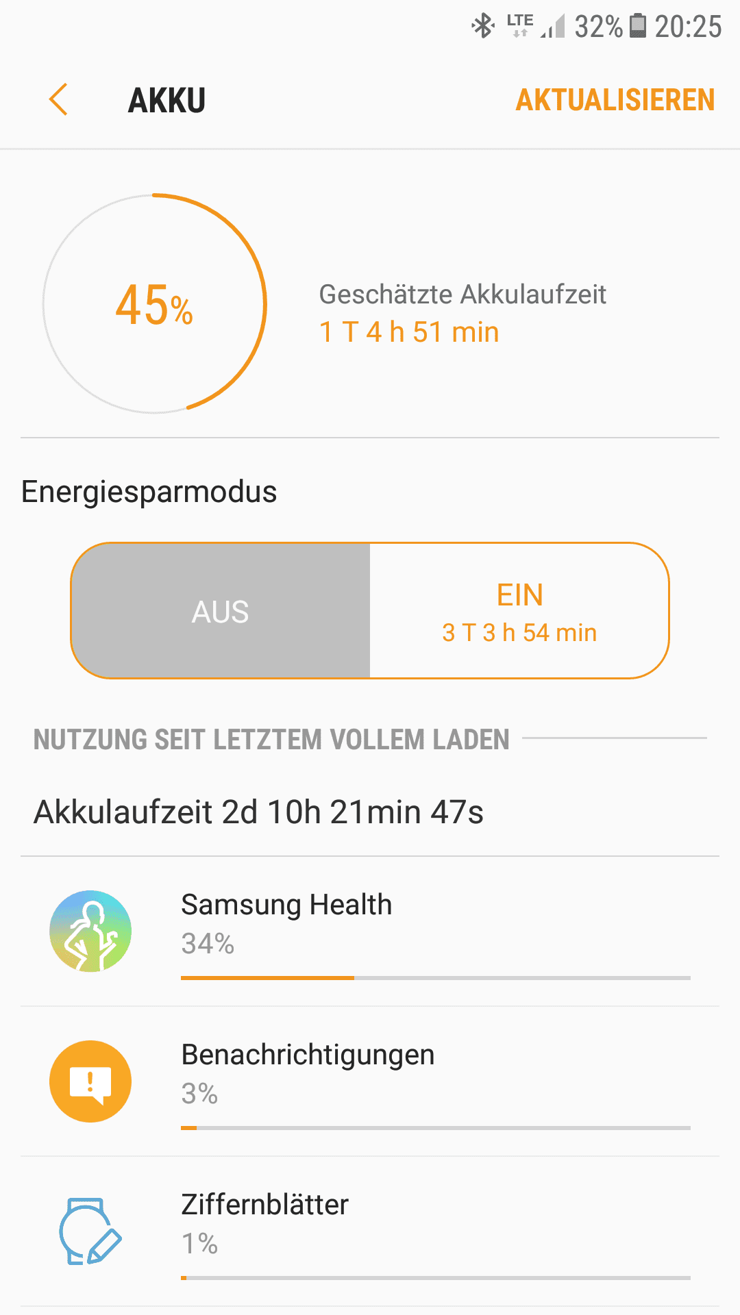

Was steht denn bei dir da in der Gear App im Handy drinnen was am meisten Akku zieht?
Habe jetzt in der Zwischenzeit nochmals ein Werksreset über das Startmenue gemacht und alles auf Factory default gesetzt. Anschließend keine Sicherung eingespielt und jetzt liegt sie in der Ladesschale.
Bei den Verbrauchern steht im Moment "Einstellungen" an der ersten Stelle - kann gut sein durch die erneute Einrichtung.
