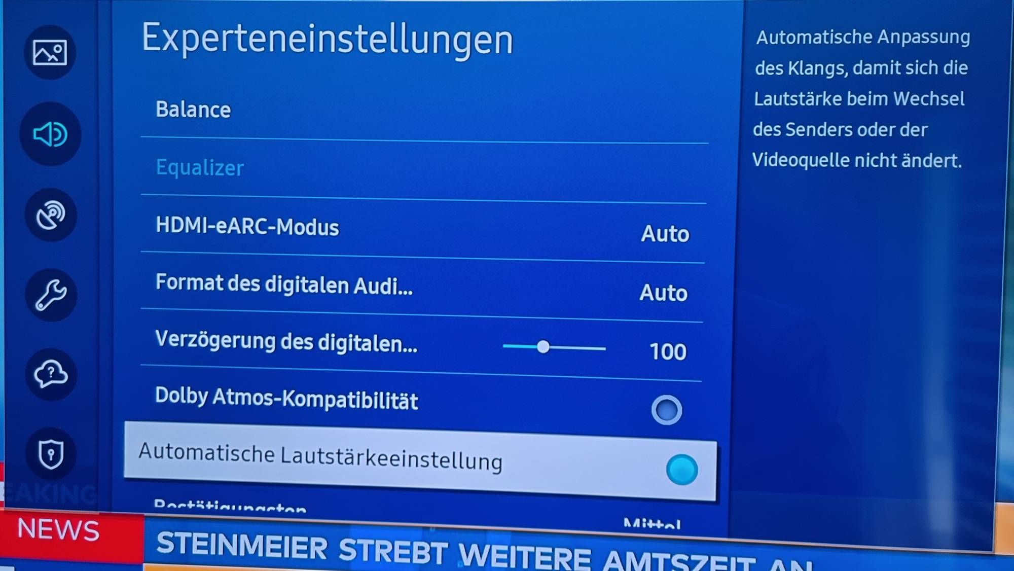

Das sollte doch die Option sein. Wenn es die auf deinem Gerät gibt
Hallo, danke erst mal für die bisherigen Antworten. Habe gerade die Einstellung „Automatische Lautstärke“kontrolliert und es kam die Meldung, dass es bei zusätzlichen Lautsprechern, in meinem Fall die Soundbar, nicht funktionieren würde. Dies verstehe ich allerdings nicht so richtig, da die Soundbar ja auch von Samsung ist!
Gruß Guenni43
Ok da kann ich dann leider nichts zu sagen da ich bei mir über die TV Lautsprecher höre. Daher kenne ich die Meldung nicht.
Hast du mal probiert ob das bei einer Verbindung über eARC auch so ist? Das wäre jetzt das einzige was mir da noch zu einfällt.
