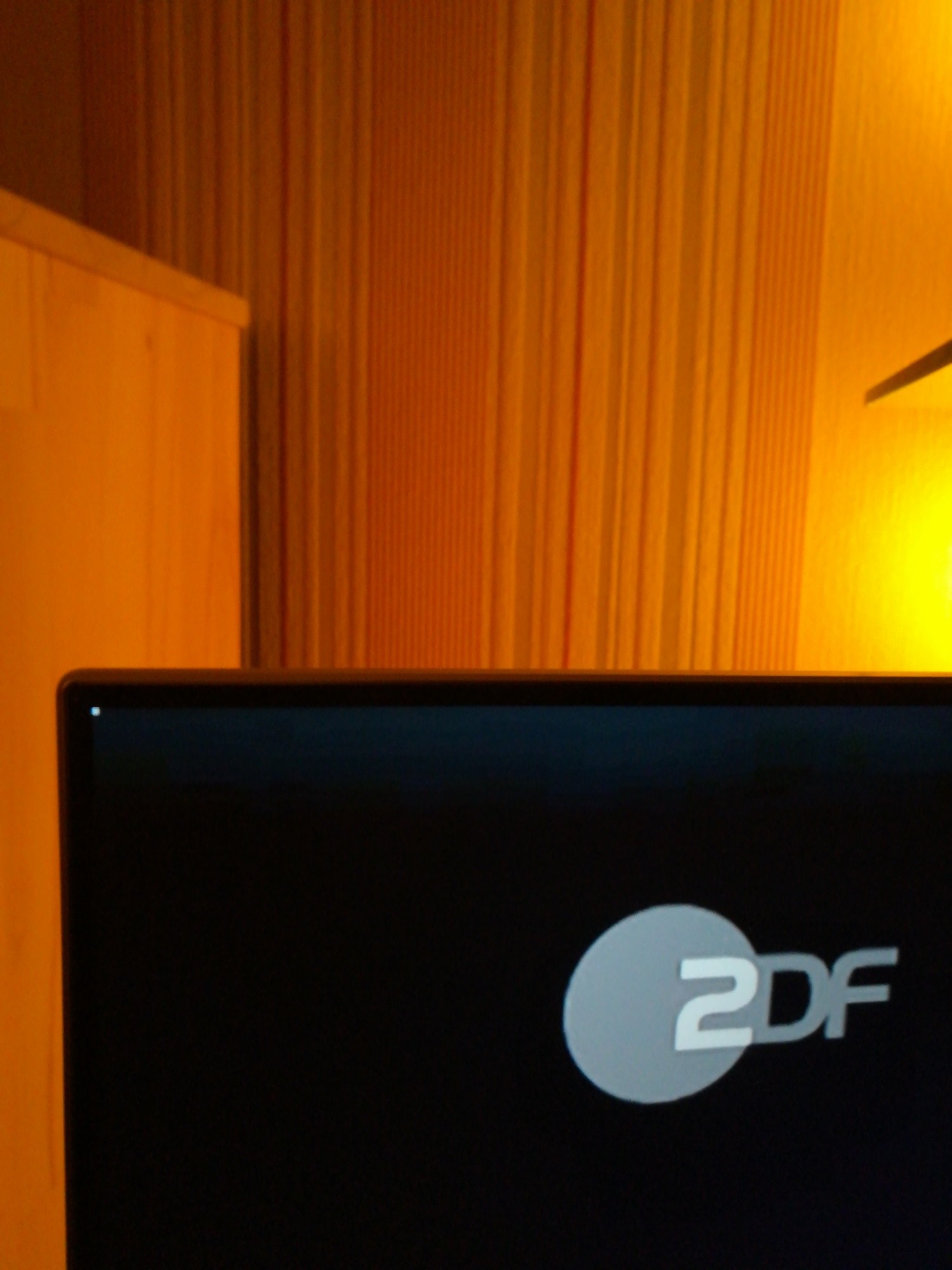

Seit kurzem Fehler in ZDF App.
Sieht aus wie weiẞ leuchtender Pixelfehler obere linke Bildecke, links neben Logo.
Kein Samsung-Fehler, App-Problem.Abhilfe: Initalisierung der Mediathek über roten Button, vorher auf ZDF-Sender umschalten.
Fehler in ZDF App, ähnl. Pixelfehler

Genau das gleiche hatte ich auch, als ich zu letzt in der ZDF Mediathek geschaut habe.
Tritt sonst nirgends wo auf, also keine Sorge, das liegt an der App.
Du kannst mal das Smart Hub zurücksetzen, vielleicht fängt sich die App dann wieder.
Wurde alles durchgeführt, negativ.
Erkenntnisse aufgrund Rückruf Servicemitarbeiter, Problem dort seit kurzem bekannt...
Dort wird vermutet, dass Fehler mittelfristig beseitigt wird.
Danke für diese Info!
Vorhin Blut und Wasser geschwitzt, grade gestern den 55er Q6FN gekauft und ein wenig Panik gehabt! hehe
@MaPa1 schrieb:Danke für diese Info!Vorhin Blut und Wasser geschwitzt, grade gestern den 55er Q6FN gekauft und ein wenig Panik gehabt! hehe
Das liegt an der ZDF App, habe das auch so bei meinem MU-TV (2017)
Danke für den Hinweis, Andy-64.
Ich ändere die Überschrift des Threads entsprechend.
