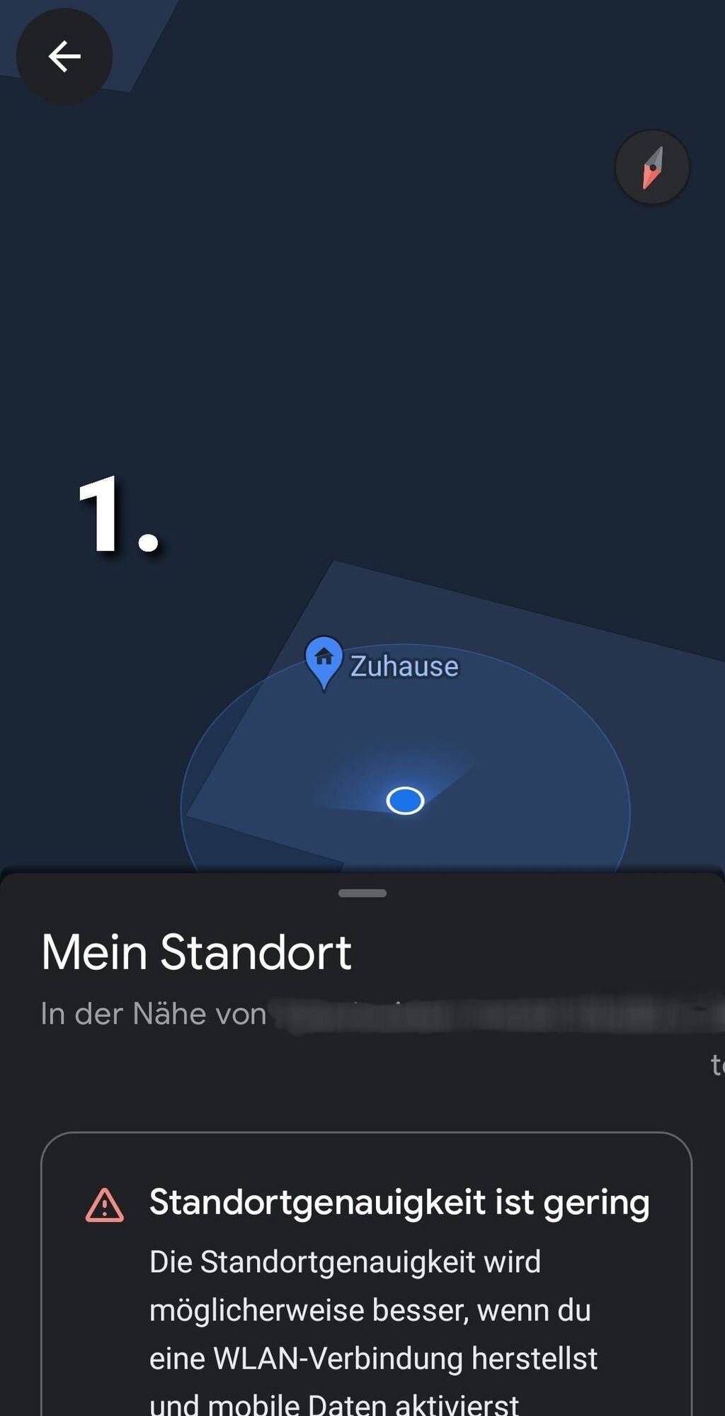

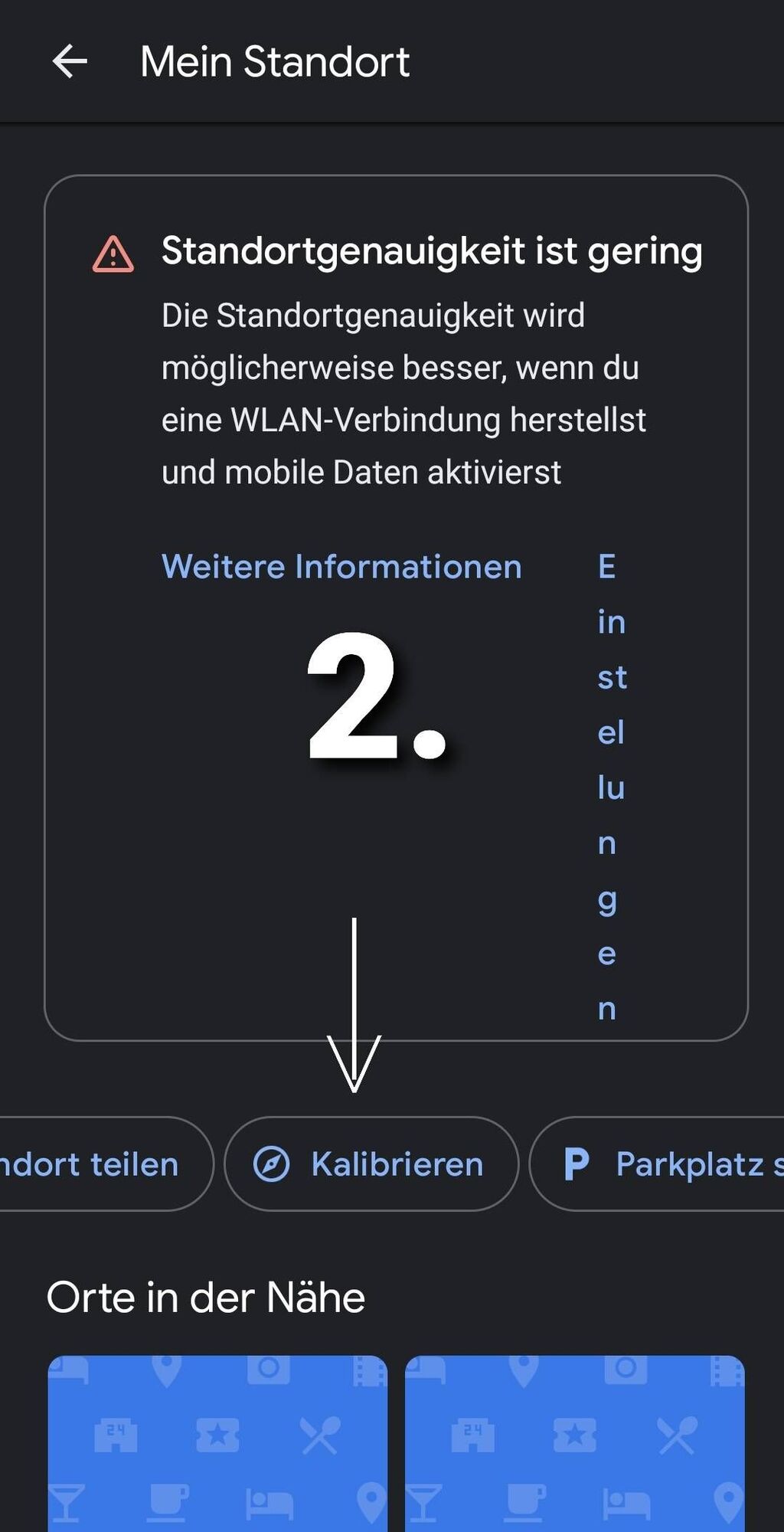

Hell-o, hast Du mal versucht vorher den Kompass zu kalibrieren?
In der App:
1. "Deinen" blauen Punkt antippen und die Tafel hochziehen
2. Kalibrieren wählen
3. der Anweisung folgen

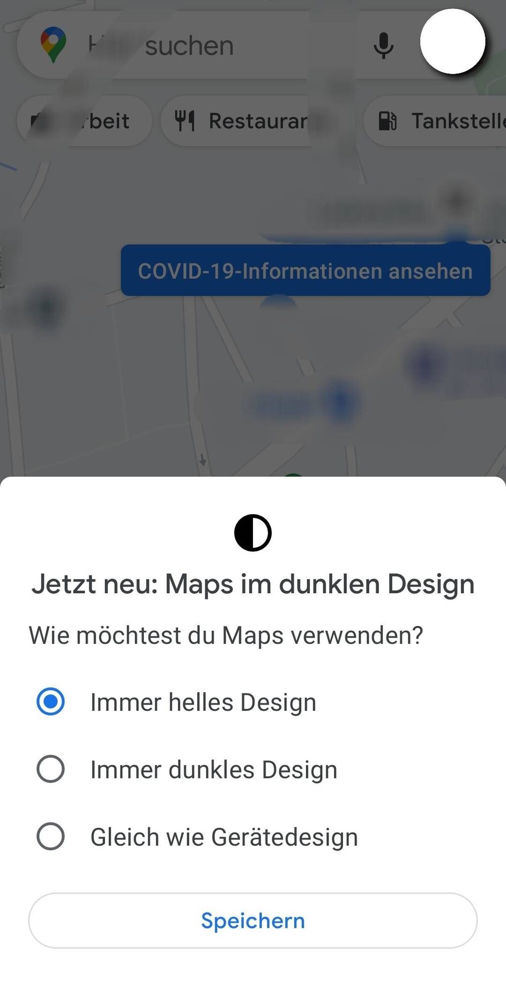

Für den Darkmode musst du in Google Maps oben rechts auf dein Profil (den Kreis) klicken, dann Einstellungen ---> Design *1f609.png*
Und: genau, abgesicherter Modus ist eine prima Idee.
Der Darkmode ist wieder da, war wohl nach dem Daten löschen erstmal weg. (ERGEBNIS *1f609.png*). Mal sehen, ob es sich jetzt wieder bessert, wenn der Rest noch hergestellt wird.

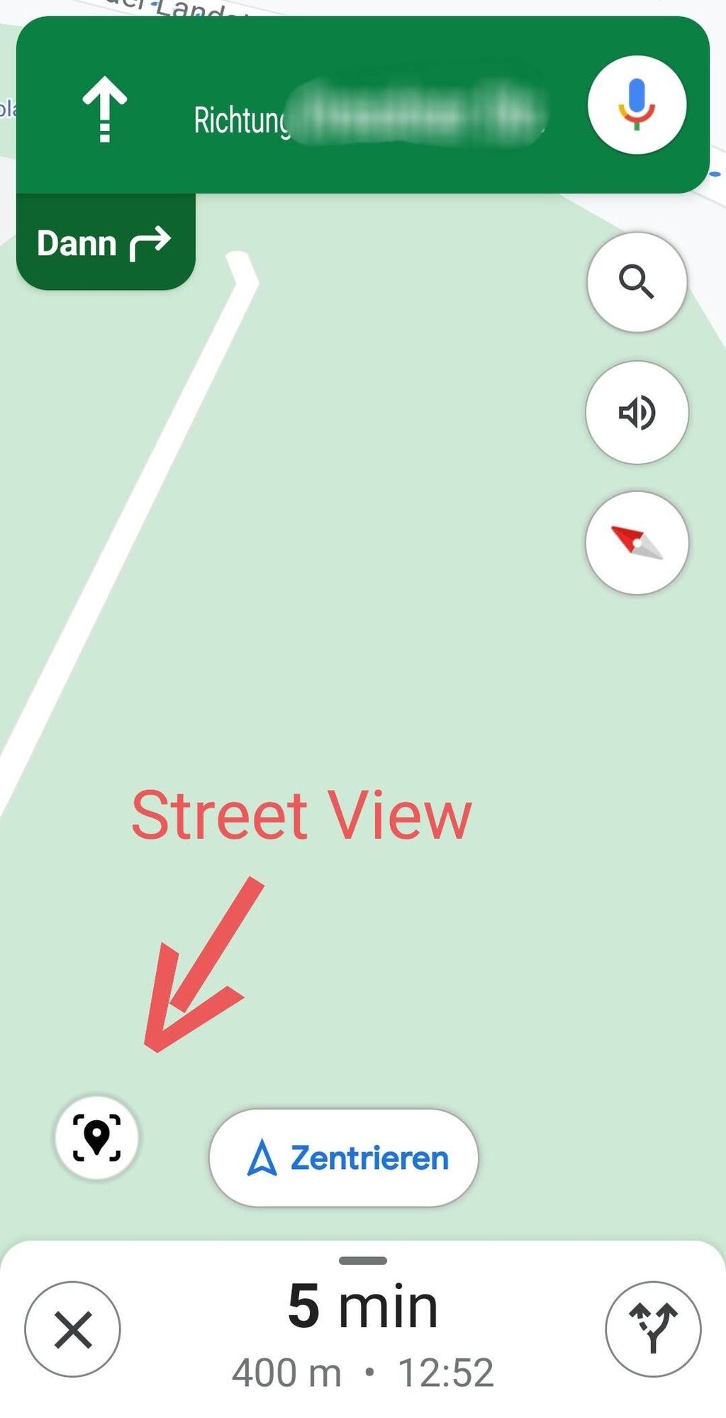

Testbericht:
Ich bin mal mit meinem A40 zu Fuß eine Runde gegangen.
Die angezeigte Karte weicht bis etwa 45° (manchmal 180°!) von der Realität ab. Also habe ich Street View (Kamera) aktiviert und die Straße scannen lassen, damit ging es wieder korrekt geradeaus.
Außerhalb der Bereiche, die von Street View (Symbol) erfasst sind, kann ich den Kompass wieder exakt kalibrieren.
Eins ist mir negativ aufgefallen: wenn ich mein Smarty einstecke (Bildschirm aus) und später wieder nachsehe, kann es passieren, daß man die Richtung wieder neu bestimmen muss. Das ist in fremden Gebieten sehr nachteilig.
Positiv: die angesagte Wegbeschreibung stimmt natürlich.
Fazit: L: @dphoffmann hat Recht, hier muß nachgebessert werden. Aber ich hoffe, mein Testbericht hilft erstmal weiter. Zumindest bei Geräten, bei denen es nicht optimal funktioniert.
