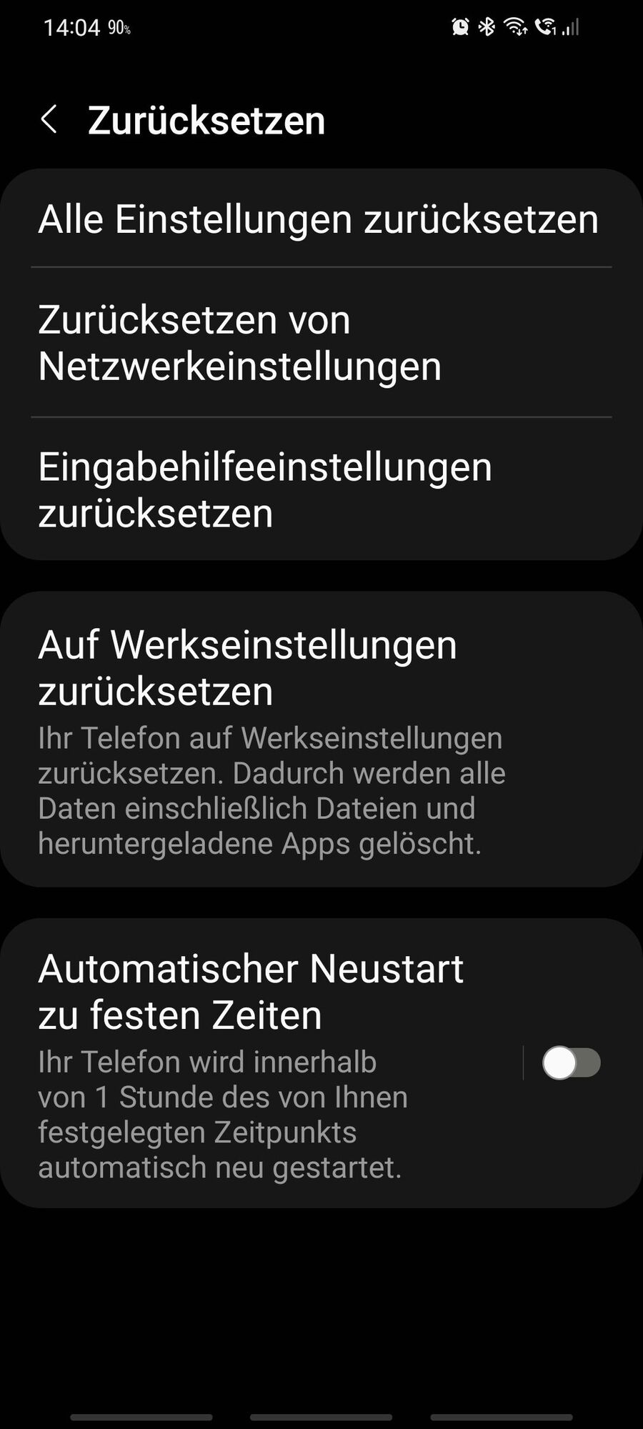

gehe mal in die Einstellungen - dann auf Allgemeine Verwaltung - jetzt auf Zurücksetzen und da dann die ersten 3 Punkte zurücksetzen. keine Angst es werden keine Daten von dir gelöscht, du musst lediglich das WLAN neu einrichten und Bluetooth Geräte neu koppeln

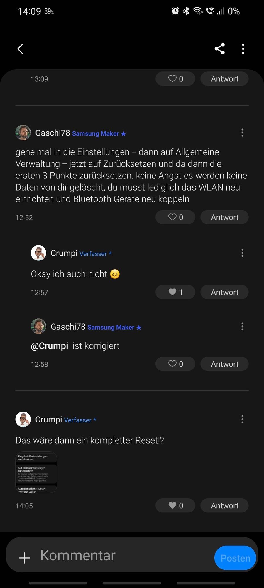

Anbei noch ein Screenshot von dem Problem
nein ein kompletter Reset wäre der Punkt 4 mit dem Werkseinstellungen
Warte mal, was bedeutet die Zahl 89 % Prozent auf der linken Seite oben?
Welche App zeigt Dir das an?
Dann hat eine App da Kommando übernommen.
Du solltest die ersten drei Punkte da machen.

Die App, die nun auf der linken Seite den *1f50b.png* anzeigt, habe ich installiert aufgrund des Problems, damit ich einen Status überhaupt sehen kann.
Okay, hab es verstanden mit dem Zurücksetzen. Hatte den ersten. Menüpunkt falsch verstanden *1f605.png*

Einstellungen Zurücksetzen, dann sind Deine vorherigen Einstellungen fort.
Kann manchmal auch helfen.
Ein Versuch ist es allemal Wert. Viel Glück und Dankeschön für Deine Antwort.
