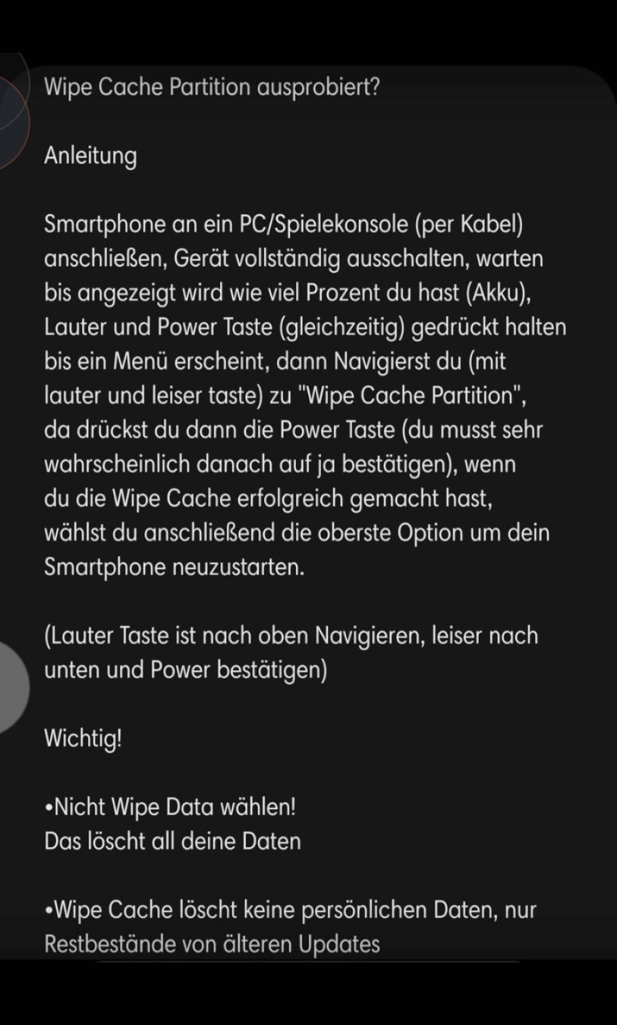

Was war das grad für ein Update?Mein Handy hängt sich dauernd auf seit dem update...
Du musst das Recovery Menü öffnen. Guck mal im Internet.
Anleitung zu deinem Problem.
Hat es mit dem Wipe Cache Partition geklappt oder mit etwas anderem?
ne mit dem wipe Cache handy läuft jetzt auch viel flüssiger danke nochmal ;)
Kein Problem*1f603.png* Freut mich das ich helfen konnte. Könntest du meinen Kommentar als Lösung markieren? Dies machst du indem du auf dem Kommentar die drei Punkte drückst und dann auf Lösung markieren klickst. Danke! :great: *1f603.png*
