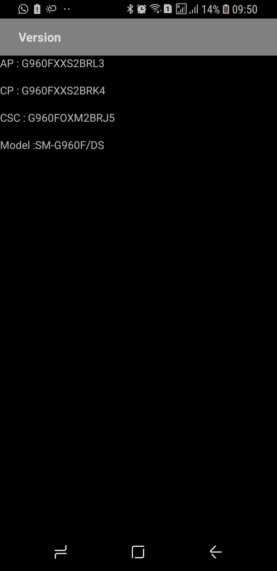

Gib mal bitte *#1234# in die Telefon App ein poste den Screen mal bitte.
MFG
Anbei der Screen
w
Laut der Firmware angaben handelt es sich um eine Deutsche, freie Firmware (DBT)
Wobei mir nicht bekannt ist ob es sich um eine offiziell veröffentliche Firmware-Version handelt.
Über OTA (Over the Air) bekommst du kein Update, Über SmartSwitch bekommst du kein Update,gerootet wurde es nicht, geflasht wurde es nicht (moglicherweise doch vom Verkäufer)
Da liegt es nahe das die Firmware nicht offiziell freigegeben wurde.
Das Ende vom Lied ist selber flashen (davon wird wegen der Garantie abgeraten) oder ein Besuch bei einem Customer Service Plaza in deiner Nähe zwecks aufspielen einer originalen Firmware. Dies wäre allerdings möglicherweise kostenpflichtig.
Dies ist eine Offizielle Samsung Firmware, Android 8 vom 14 Dezember 2018. Also sit da alles in Ordnung.

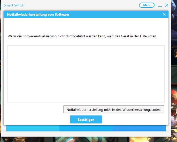

Zb die Notfallwiederherstellung über die PC Version von Smart Switch.
