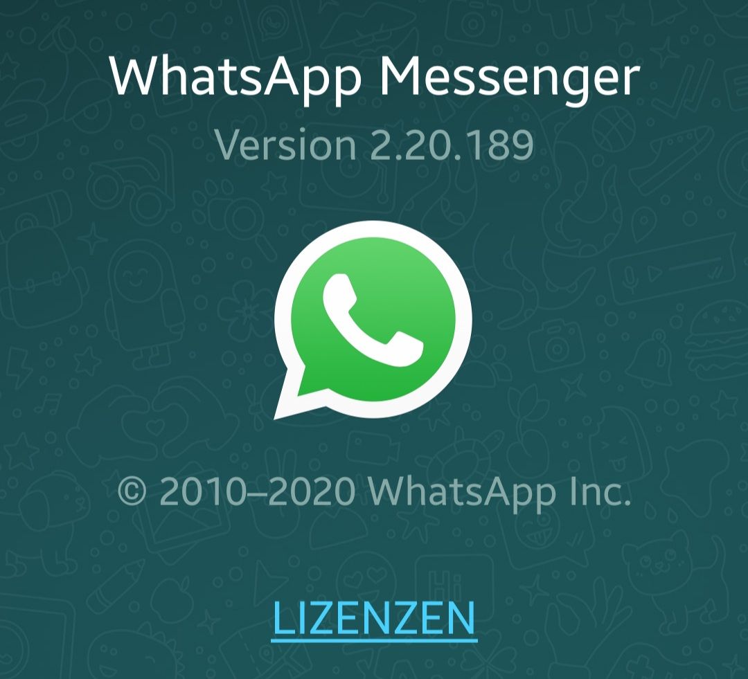

Habe gestern Abend Update WhatsApp bekommen.
Meine Frage wäre, ist es jetzt durch dieses Update oder schon immer so bescheiden?
Das wäre jetzt die Neuste Version.

Danke für den Tipp, aber dieser hat leider nicht funktioniert. Davor weiß ich es nicht, da ich das Handy erst seit gestern besitze
L: @Noobless
Welche Version hättest Du?
Ansonsten ist WhatsApp unter Android 10 und UI2.1.
