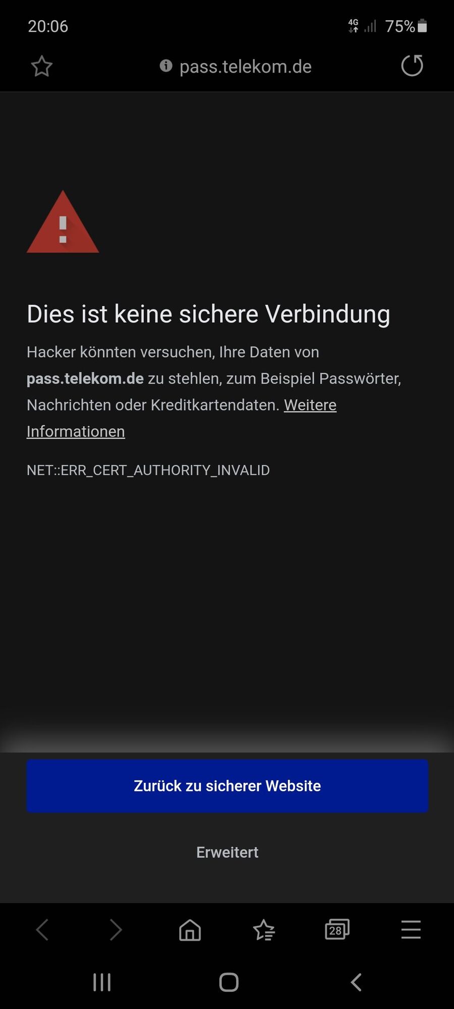

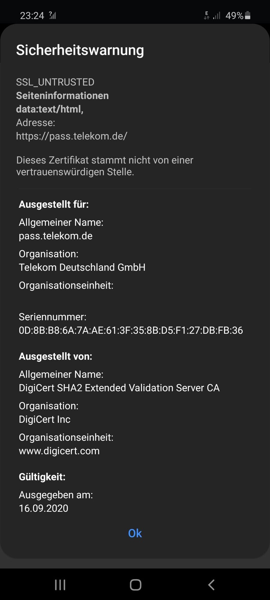

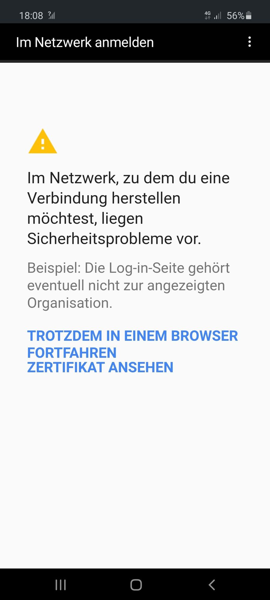

Hallo, ich kann unterwegs keine mobile Daten mehr dazu buchen da pass.telekom.de sich nicht öffnen lässt und stattdessen eine Sicherheitswarnung kommt. Es soll laut Telekom an handyeinstellungen liegen. Hab ein Samsung a50. Mobile Daten sind auf jeden Fall eingeschaltet. Seite ist angeblich nicht sicher. Was kann das sein?

Beim der ersten Meldung "Erweitert" drücken und dann sowas wie "Trotzdem Fortfahren" drücken dann kommst du drauf
Du kannst unten auf Erweitert(bei Bild 1) drücken und oben steht dann irgendwo "Weiter zu...(Unsicher)"

Im Samsung-Browser findet man über die 3 Striche unten rechts Einstellungen > Datenschutz und Sicherheit. Dort mal Browserdaten löschen (Verlauf, Cache, Cookies) - und dann nochmal pass.telekom probieren.
