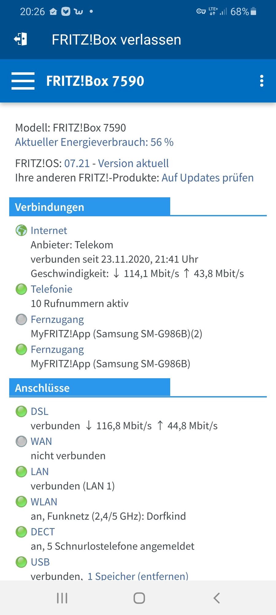

Es erscheint jetzt vorne in der Benutzeroberfläche Fernzugang my fritz und mein Gerät steht dahinter.

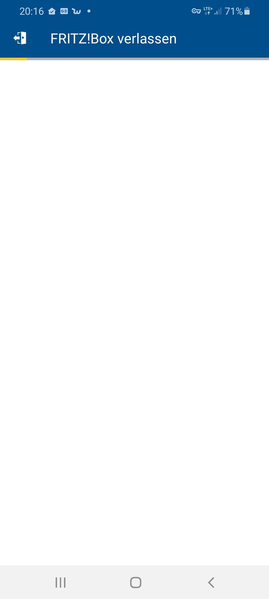

Ich starte die myfritz app und möchte auf die Fritzbox zugreifen es kommt ein Schlüssel oben im Handydisplay es sieht so aus das ich jetzt Zugriff auf die Box habe aber dann bleibt ca nach einen viertel ladebalken stehen und ich sehe die Oberfläche der Fritzbox nicht.
Ob wohl jetzt in der Fritzbox angezeigt wird das der Fernzugang aktiv ist.
Nach einiger Zeit sagt die App mir das keine Verbindung zu Fritzbox möglich ist.

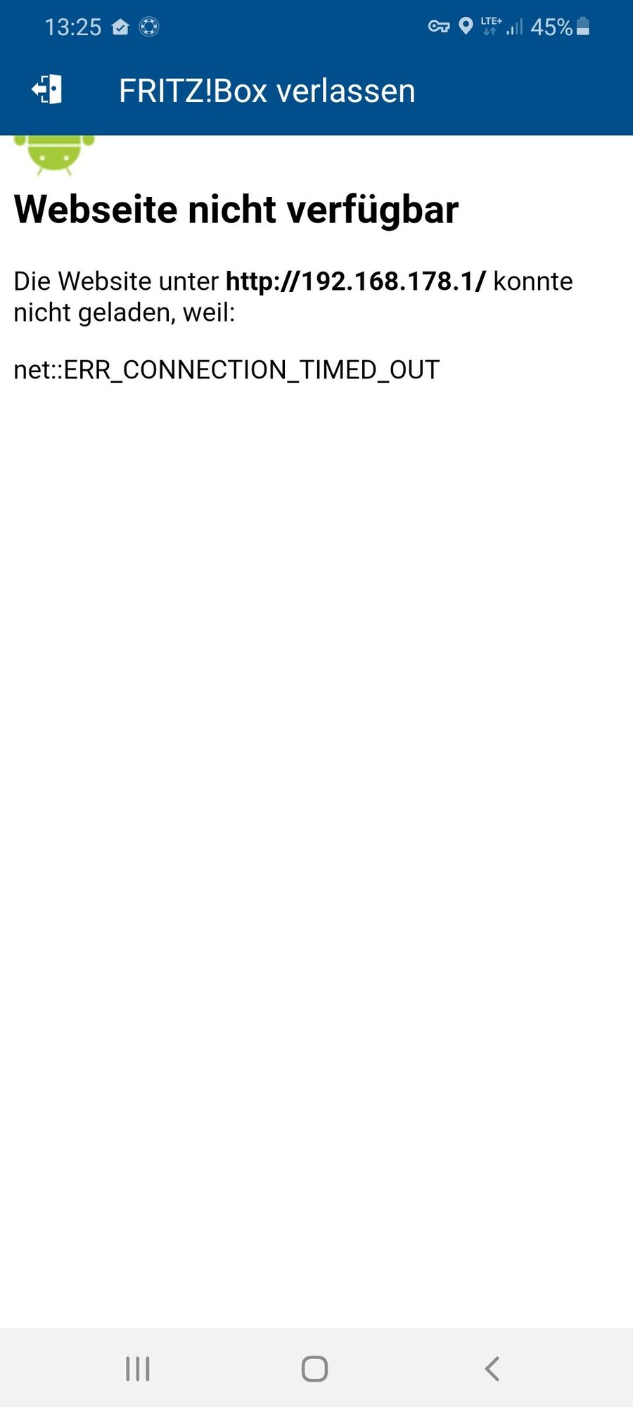

Nach einiger Zeit kommt dann das
Wie auf dem Screenshot zu sehen ist möchte sich die App über die IP deines Routers einloggen. Das ist demnach nur mit W-Lan möglich. Da kannst du nur hoffen und warten das Fritz!Box die App aktualisiert und das Feature rein bringt auch die App ohne WLAN sondern auch mit mobile Daten nutzen zu können sofern das technisch möglich ist.
