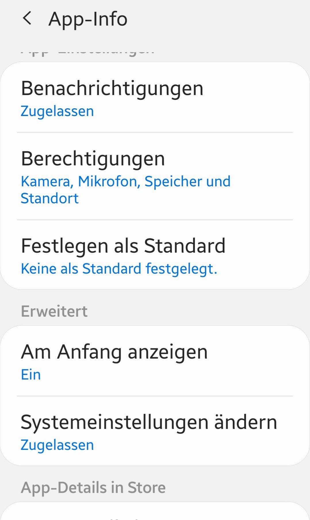

Halte mal kurz auf Deine Kamera App bis App Info erscheint.
Vergleich mal meine Einstellungen mit Deiner.
Standardwerte.
Solltest Du dort etwas haben, dann lösche diese mal.
 Liebe Grüße L: @ErdbeerSchrippe *1f353.png* :)
