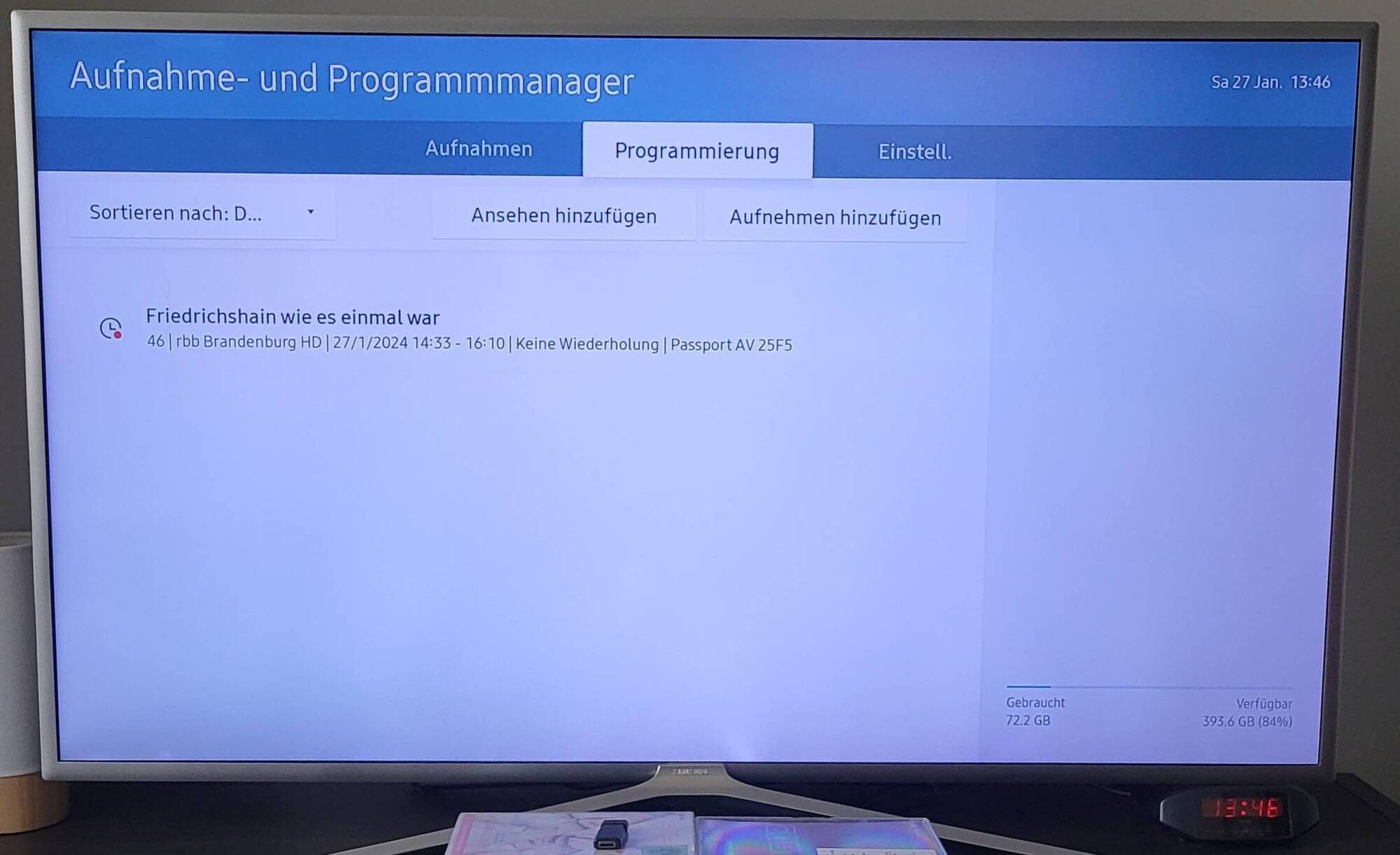

Bei Geräten aus der gleichen Generation, bei denen man das nicht muss, steht an programmierten Aufnahme der Sender für die Aufnahme dran. Wenn das bei dir fehlt ... woher soll der TV sonst wissen was er aufnehmen soll.

Ich habe ein Foto gemacht. Meinst Du das mit Deiner Antwort?
Ja, der Sender steht dran, dürfte also funktionieren. Aber mache sicherheitshalber eine Testaufnahme ...
