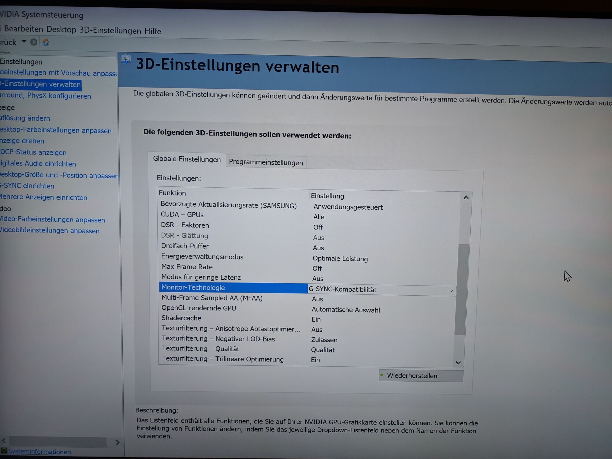

ich würde euch gerne darauf hinweisen, dass die Samsung 2019 Qled Reihe in der Theorie über eine NVIDIA Grafikkarte VRR bzw. Free Sync kompatibel wäre.
Wie komme ich darauf? Als ich den TV nach dem Aufspielen des 441.08 Treibers direkt mit der Grafikkarte (Nvidia 2080) verbunden und Free Sync am TV aktiviert habe, wurde mir sofort die Aktivierung des Gsync-Kompatibel Modus vorgeschlagen, obwohl die Samsung Qled 2019 Reihe noch nicht offiziell von NVIDIA unterstützt wird, sondern nur die LG OLEDs 2019. Insofern müsste es ja mit einem Firmewareupdate möglich sein, VRR zu nutzen. Ich probiere es heute nocheinmal ohne die Aktivierung von Free Sync.
Grundsätzlich reagiert der Treiber sogar richtig, jedoch scheint es noch ein Kommunikationsproblem zwischen TV und Graffikarte zu geben,denn z.B. bei 50fps (Pendulum Gsync Test) stürzt die VRR.exe bei Nvidia ab.
Kommt für die Qled 2019 Reihe ein Firmewareupdate, welches die Gsync Kompatibilität via VRR gänzlich herstellt? Das wäre zumindest wünschenswert!

Ich habe es heute mal mit meinem Q80 probiert und die Gsync Option im Nvidia Control Panel erscheint auch nachdem Freesync aktiviert wurde. Habe es mit "Einfach" oder "Ultimate" Freesync versucht. Bei beiden erscheint die Gsync Option. Meine Frage ist nur wie man da genau vorgeht, wenn es überhaupt schon klappt.
Im Panel habe ich den Ultra Low Latency Modus, höchste verfügbare Aktualisierungsrate und Vsync aktiviert.
Ich habe die VRR mal in Metro Exodus in 4k ausprobiert, nur leider flackert das Bild nach kurzer Zeit und die Farben sind sehr verwaschen.

Also sobald ich Freesync im Game Mode aktiviere erscheint bei mir auch zumindest der Punkt G-Sync-Kompatibilität.
Hm seltsam. Bei mir steht da nur maximale oder bevorzugte Aktualisierungsrate Samsung TV. Von G-Sync oder Monitor Technologie keine Spur. Verstehe nicht warum ihr das habt, denn eigentlich dürfte das gar nicht auftauchen weil G-Sync noch nicht auf Samsung TVs freigeschaltet wurde.
