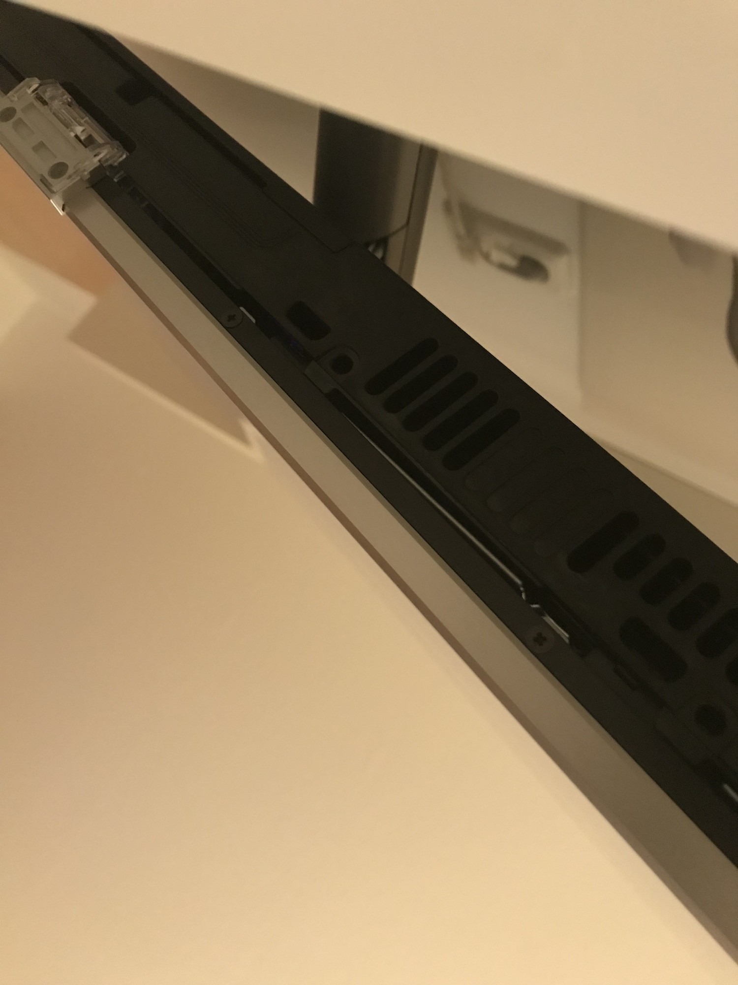

    hab hier ein foto (das war vor dem einrasten)
    Hallo Max-Power-7,
    wichtig ist, dass alle Halterungen richtig eingerastet sind. Die Frage ist eher, warum das vorher nicht so war. Funktioniert bei deinem Fernseher denn alles normal? Ist das Bild in Ordnung?
    Etwas Spiel kann wohl vorkommen. Kannst du noch ein Foto vom Jetzt-Zustand machen, also mit eingerasteten Halterungen?

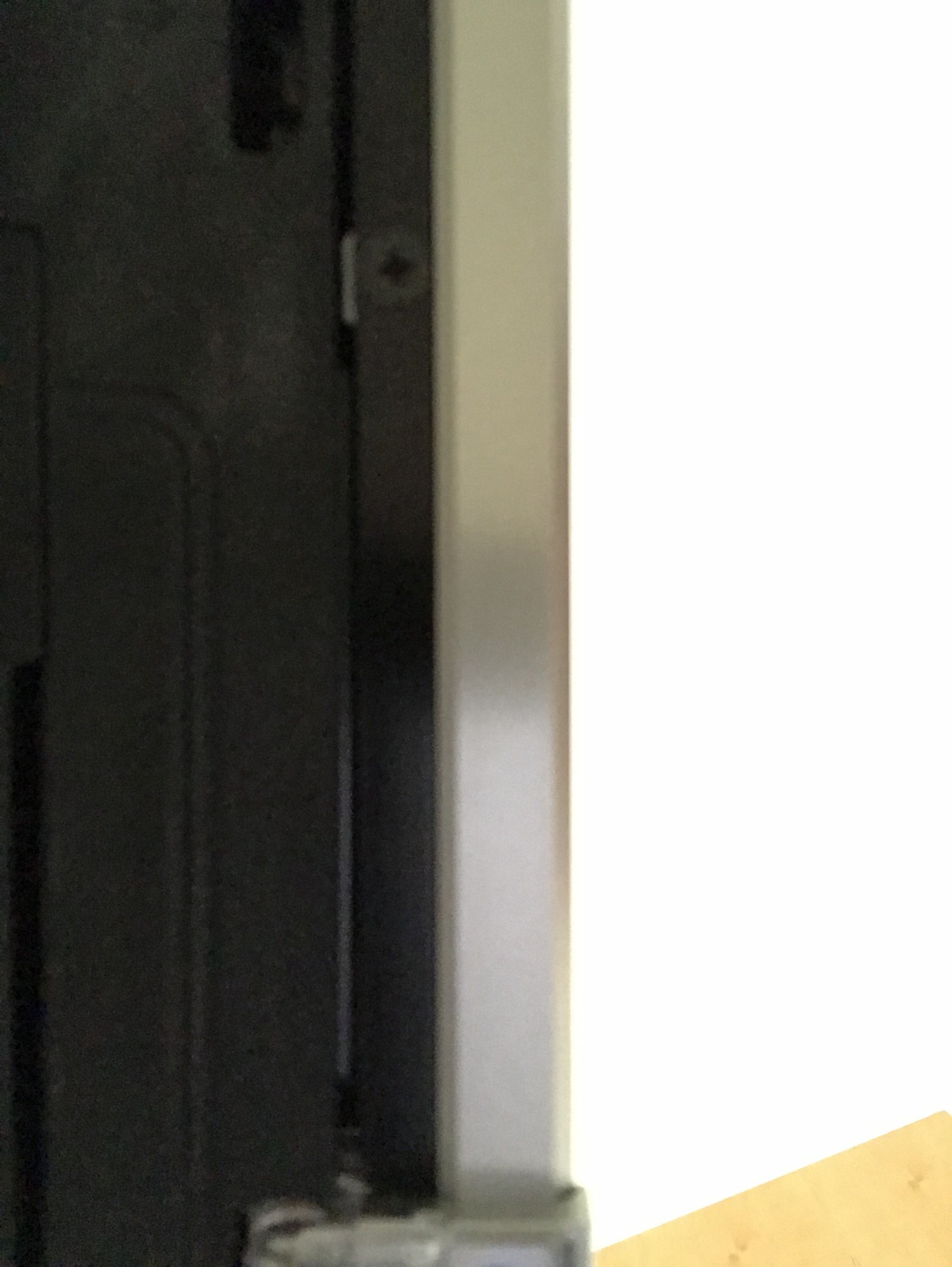

    hoffe man kann es erkennen.

    Bei meinem Q8F wurde das Display mal getauscht und habe dabei zugeschaut. Auf der Rückseite des Displays befindet sich ringsherum ein Draht, wo dann die Nasen von der Plastikabdeckung (Rückseite) einrasten. Beim ersten Versuch das Display zu tauschen, wurde die Abdeckung auf Rückseite entfernt. Als dann aber festgestellt wurde, dass das Ersatzdisplay defekt ist, wurde die Abdeckung wieder auf das alte Display gemacht und wieder in die Drähte eingeclipst. Aber an einigen Stellen ist es nicht mehr richtig eingerastet und die Abdeckung stand ab. Das lag dann daran, dass der Draht sich beim Öffnen verbiegt. Der Draht kann aber durch einen Samsung Techniker ersetzt werden und dann sollte die Rückseite wieder sauber schließen.
    Ich würde an Deiner Stelle beim Samsung Support anrufen und eine Reparatur vor-Ort veranlassen. Und ich würde dem Support auch mitteilen, dass der Technicker vorsichtshalber eine neue Abdeckung mitbringen soll, falls dort eine Nase abgebrochen sein sollte.
    abgebrochen ist die nase in dem sinne nicht. sie war nicht eingerastet...hab das manuell nachgeholt....wobei diese nicht 100% „sitzt“ wie die anderen. bildprobleme kann ich bisher keine feststellen
    Dann ist der Draht verzogen, wo die Nase einrastet. Da würde dann die oben beschriebene Lösung mit einem neuen Draht helfen.
