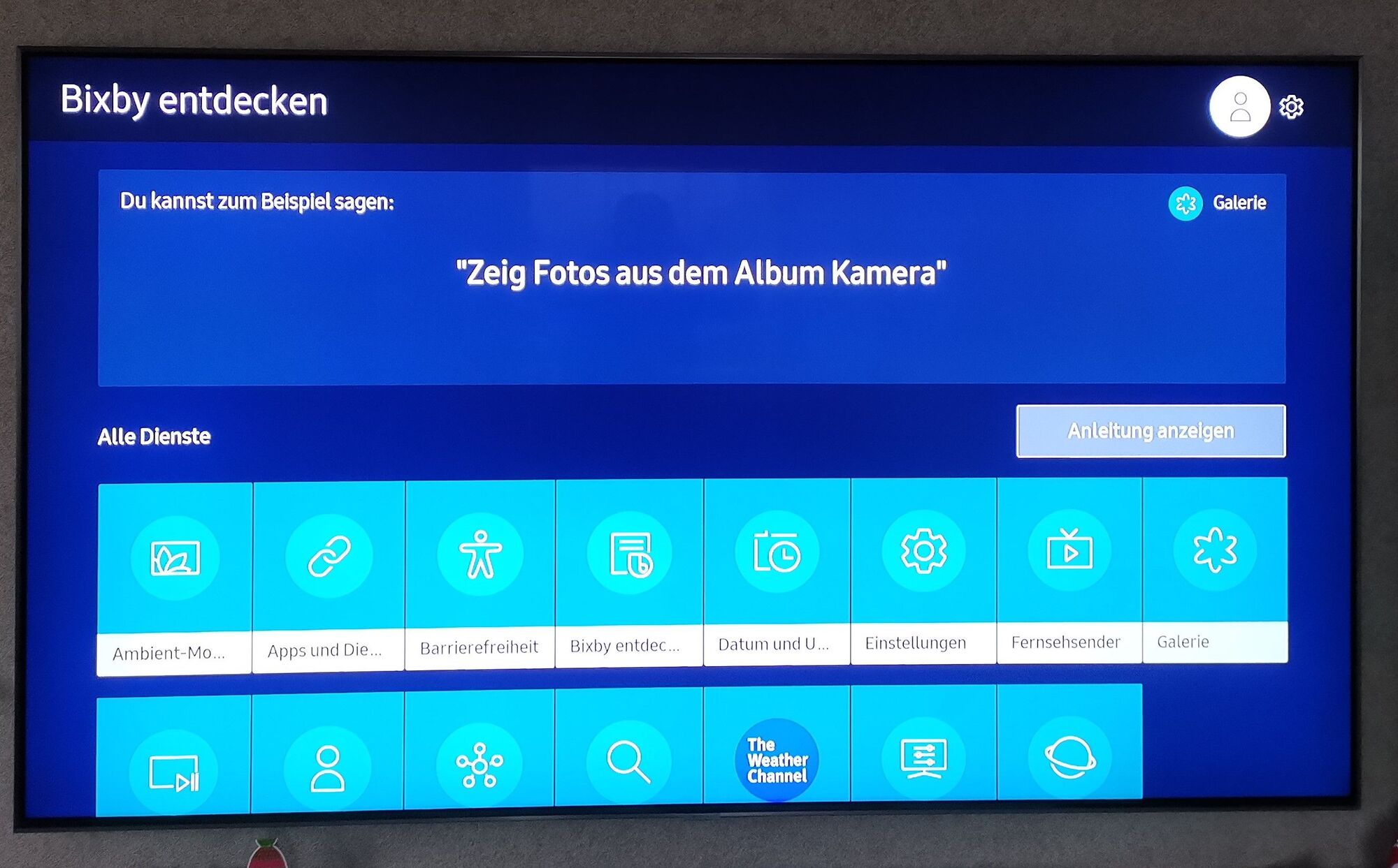

Hallo, beim Q90R (2019) wurde bei der Ersteinrichtung beim Menü Bixby meine Stimme angelernt. Wie lerne ich Bixby auf eine andere Stimme an. Ich find kein Menüpunkt dazu, nur deaktivieren und Ton bei Aktivierung und Deaktivierung etc.
Ein anderer Hauptnutzer des Fernseher soll angelernt werden, keine zwei Nutzer.
Danke

Schritt 1. in das Menü "Bixby entdecken" (über Sprachbefehl)
Schritt 2. Mein Profil anwählen (oben rechts)
Schritt 3. Erneut registrieren (Ihre Stimmen-ID erstellen)
Schritt 4. Erneut das Passwort eingeben
Danach kann eine neue Stimme angelernt werden.

Normalerweise sollte das über den Sprachbefehl Bixby entdecken gehen.

So ich habe das jetzt noch mal mit einen Werksreset versucht.
Jetzt habe ich auch wieder die Funktionen in Bixby entdecken.
Dort kann man in mein Profil links neben dem Zahnrad eine neue Stimmen-ID im Konto erstellem.

Na wenn Du ins Mikro sprichst Bixby entdecken und oben in das Profil rein kommst, müsste es auch So gehen.

Und jetz komme ich auch wieder in die erweiterten Einstellungen bei Bixby rein und man kann über das Konto oben eine neue Sprach ID einrichten. Man kommt dann im Prinzip auf die Einrichtungsseite zurück, auf der man schon eine Spach-ID einrichten oder überspringen konnte.
Warum zwischenzeitlich das Aufrufen dieser Einstellungen unter "Bixby entdecken" nicht ging, kann ich nicht nachvollziehen.
