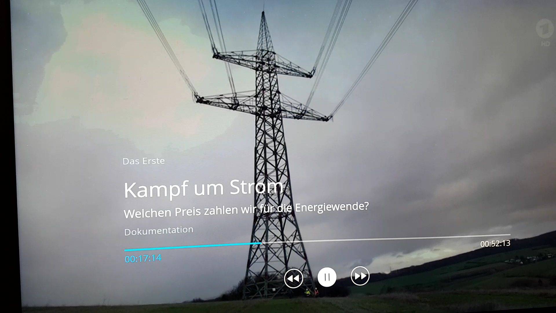

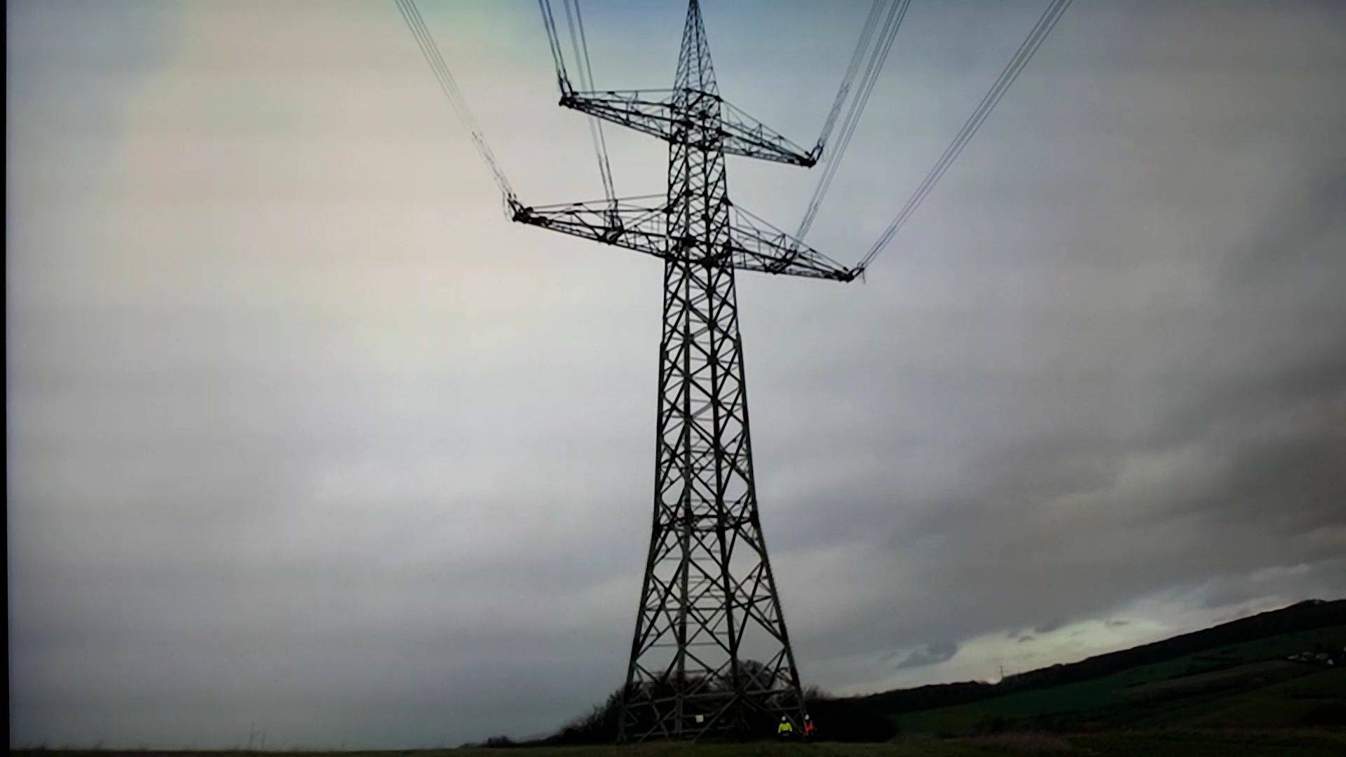

    So, heute ist es wieder soweit. Ich habe sogar diesmal den “Bildfehler“ in einer Waipu- Aufnahme, es kann also nicht an der Internetqualität oder ähnlichem liegen.
    Zweitess Foto: Nach dem ersten einschalten heute. Links oben ist das überblendete Banding/Posterization zu sehen.
    Erstes Foto: Selbe Szene, nachdem ich einmal durch die Bildmodi geklickt habe und wieder bei “Film“ gelandet bin (also nichts verändert habe).
    Ist ein Screenshot vom Handyvideo, deswegen ist die Qualität nicht so gut. In echt sind die Pixelwolken noch viel stärker zu erkennen. Es muss in irgendeiner Weise ein Software Fehler sein oder nicht? Und es wundert mich, ich nur in einem anderen Forum eine ähnliche Beschreibung gelesen habe.

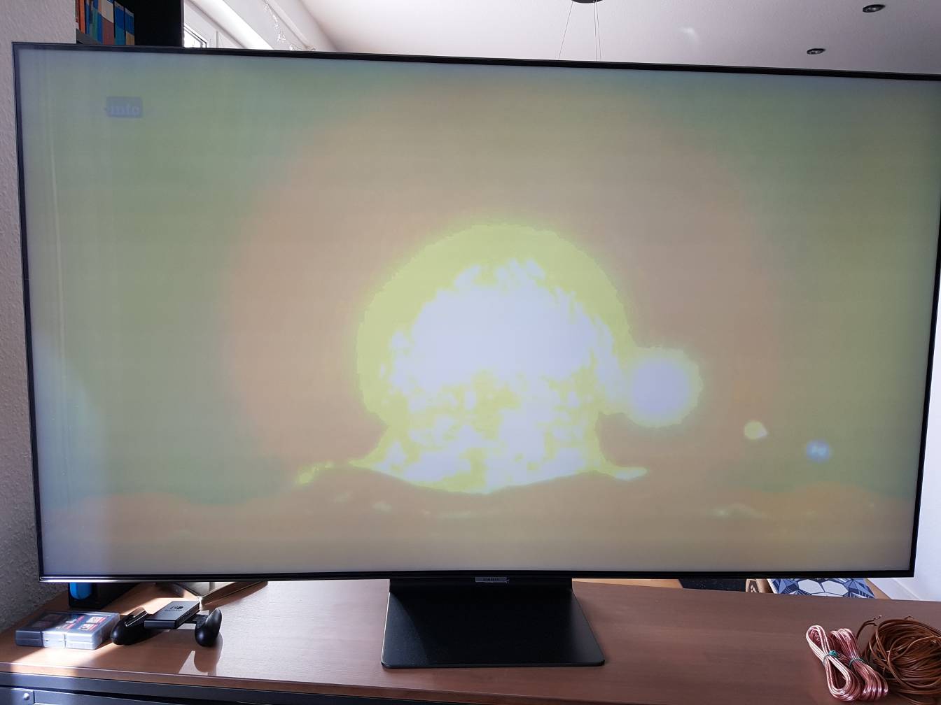

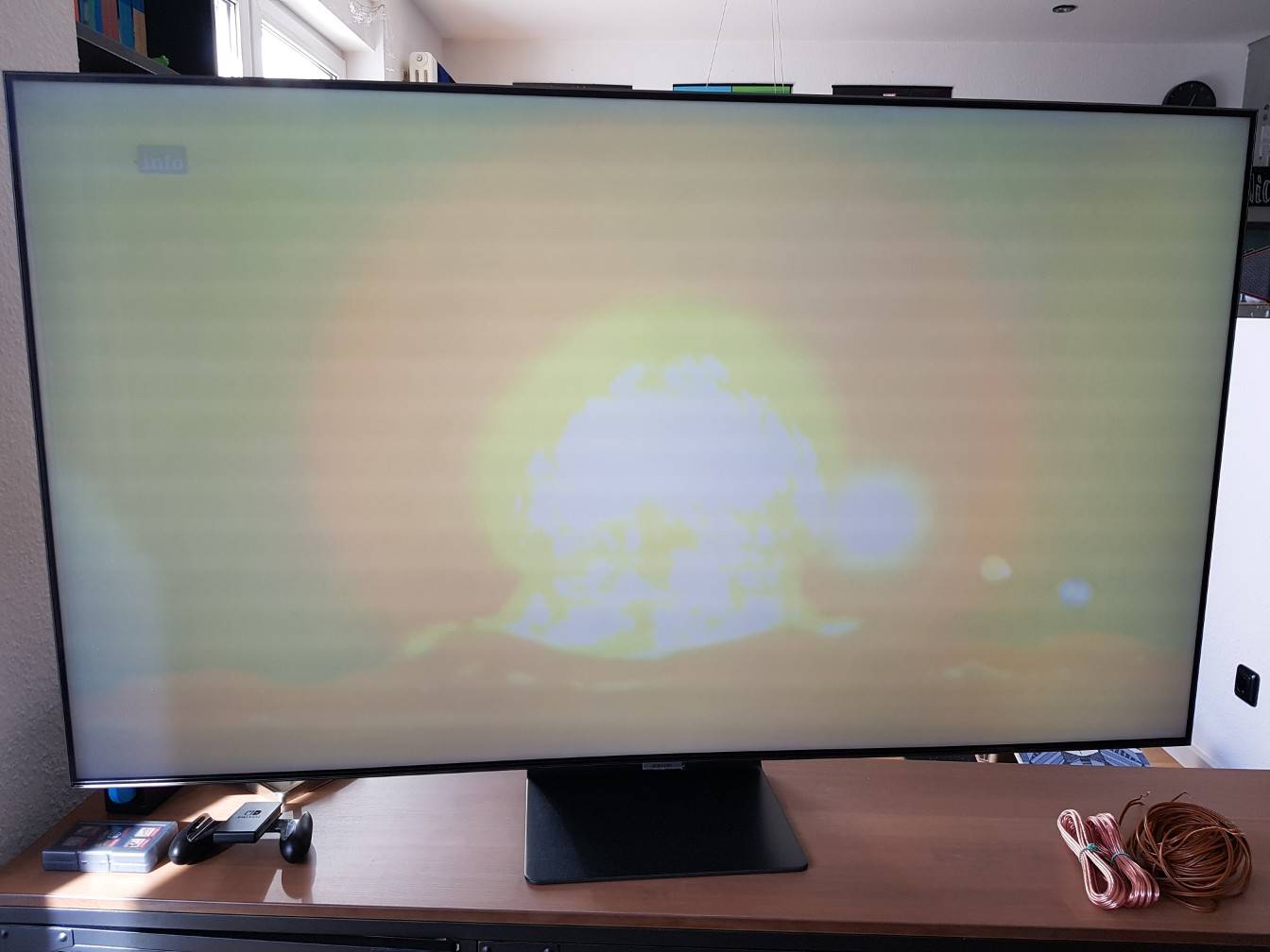

    Diesmal sieht man die Explosion einer Atombombe in einer Aufnahme. Mir sind direkt wärend der Szene in der Doku wieder diese komischen Kanten ähnlich wie beim Banding aufgefallen. Diesmal habe ich die Szene pausiert und einmal die Bildmodi von Film -> Film durchgezappt. Es ist also exakt das gleiche Bild und der gleiche Modus, nur einmal durch die Modi durchgeklickt:
    Foto 1 vorher mit “banding“.
    Foto 2 nacher mit weichen Kanten.
