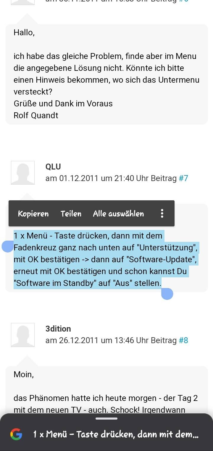

    Vielen Dank für den Tipp. Wie schalte ich die Funktion denn ab?
    Moin, hier ist die ungefähre Erklärung, meld dich nochmal ob es geklappt hat *1f91e.png*
    Edit:
    Die Erklärung ist zwar von 2011, die Anordnung wird sich vielleicht (etwas) geändert haben, aber im Großen und Ganzen führt der Weg zum selben Ziel.
    L: @VendéltaBLN - der Beitrag ist vom 01.12.2011, das dürfte noch ein leicht anderes OS als heute gewesen sein. Aus der Hüfte geschossen würde ich sagen, den Menupunkt gibt es mittlerweile nicht mehr.
    Okaay, ich habe mich echt verloren in den ganzen Beiträgen und Threads, da hatte ich eigentlich auch 2019 im Blick.
    Er wird es immer noch in den Sender Einstellungen finden, (dessen bin ich mir 100% sicher, dass Resultat bleibt dasselbe.)
    Dieses Problem war 2011-19-20 sowie 2021 oft Auffindbar und wurde Tatsächlich von einem Verfasser im Members selbst gelöst.
    Das "Operations System" ist hier gerade irrelevant, die: "Sender Einstlng, Sofware im Stanby Ausschalten" gibt's heute noch.
    Ich habe diesen Screenshot gemacht und ausgewählt, weil ich keine andere Erklärung gefunden hatte, ich hab wahrscheinlich nicht aufs Datum geachtet, da ich froh war überhaupt eine gefunden zu haben.
    Ich selbst nutze kein SamsungTV, aber Thx für den Hinweis...
    Ich kann den Menü Punkt auf meinem TV nicht finden. Scheinbar gibt es den so in der Form nicht mehr.
    L: @JackMalloy - den gibt es auch nicht mehr, auch wenn sich L: @VendéltaBLN hundertprozentig sicher ist. Eventuell solltest du mal die HD+ App samt Benutzerprofil löschen, schauen ob das Problem auch bei "Live TV" ohne HD+-App auftritt und ggf. anschließend die HD+ App neu installieren.
