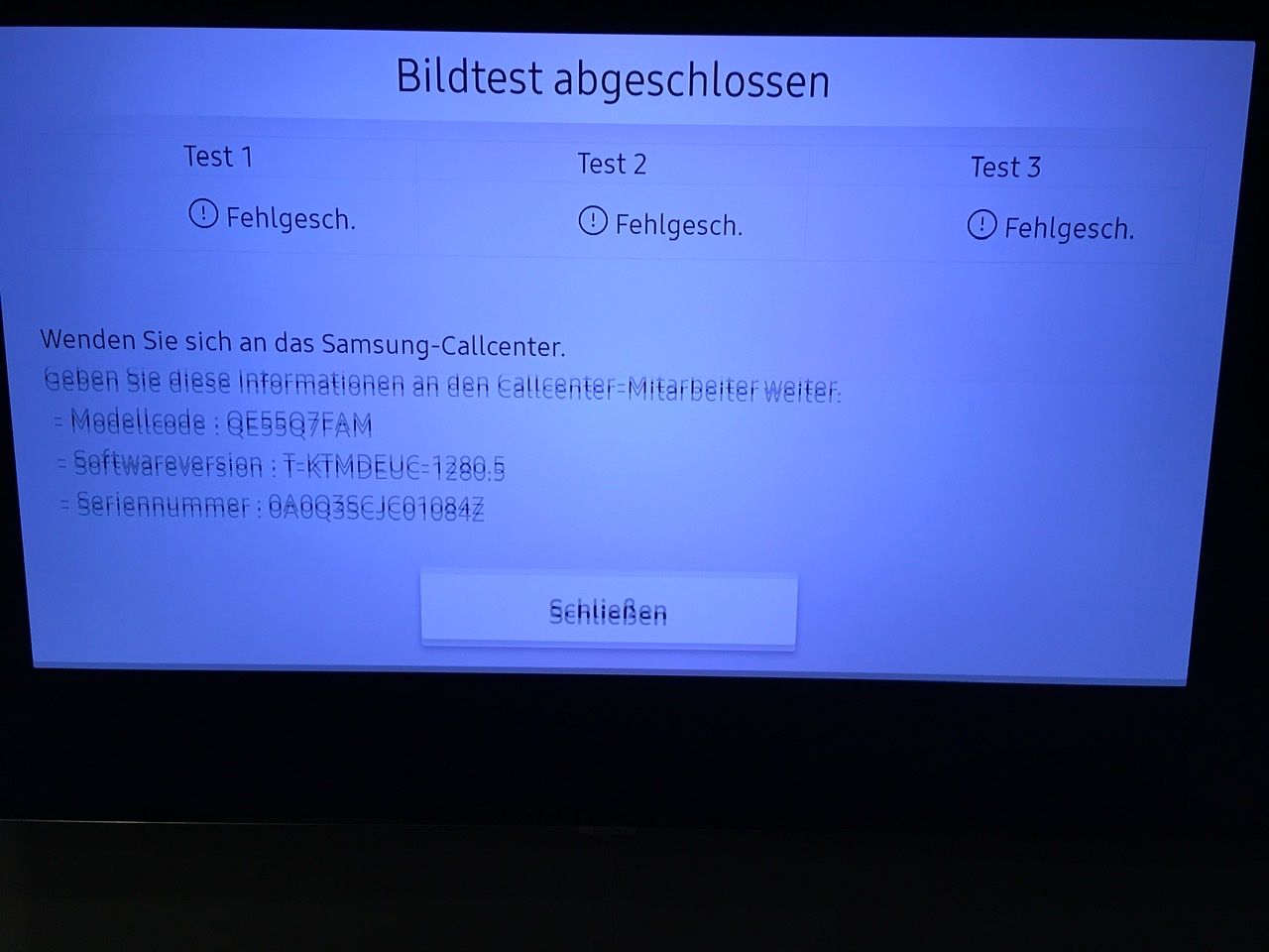

Die untere Hälfte des QLED Fernsehers wurde Unscharf, und konnte auch nicht durch Eigendiagnose, Ausstöpseln oder Rücksetzen behoben werden. Gibt es hierzu noch weitere Empfehlungen oder ist das Gerät schon teurer Schrott?
Bild der Eigendiagnose im Anhang. Hier ist auch die Verschiebung in der unteren Hälfte gut zu sehen.

Ein kleines Feedback. Habe den Power-reset durchgeführt und das Problem war auch kurzfristig beseitigt. Es blieb Anfangs 'nur' ein paar fehlerhafte horizontale Balken genau in der Bildmitte, wo es sonst angefangen hat Unscharf zu werden. Der Fehler ist jedoch rasch schnell wieder aufgetreten, erst durch 'zucken' von Scharf auf Unscharf, jetzt konstant Unscharf.

TCON des Panels defekt oder irgend ein Steuerkreis der Mainboards. Möglicherweise aber auch "Kontaktprobleme" der Flachkabel. Aber das´ nach "Resets" teils Fehlerbild kurzfristig weg, schliesse ich Konnektivitätsprobleme aus. Das sind eher systemische Probleme.
Zunächst wäre es eine gute Idee, neben dem allgeimen als Allheilmittel genanntem "Power Reset", auch mal eine Werkseinstellung auszuführen. Nicht die Ersteinrichtung wohlgemerkt. Wie das geht steht in der Bedienungsanleitung.
Hallo SiomSom. Danke für deinen Beitrag.
Nachdem der Powerrest nichts ergeben hat, habe ich das Gerät auf Werkseinstellung zurückgesetzt. Dies hatte jedoch keinen Einfluss. Das Gerät war nun fast eine Woche vom Strom getrennt, und habe es gestern kurz angeschlossen. Das Bild was anfangs klar, es bleiben horizontal Bildfehler (ganze Linien) in der Mitte des Bildschirms, an der Grenze von den unterschiedlichen Bilddarstellungen. Das Problem ist jedoch nach kurzer Laufzeit wieder aufgetreten, zuerst durch zucken, dann ständig Unscharf in der unteren Hälfte. Als Laie würde ich meinen, dass die Unschärfe villeicht durch ein Welchsel verschiedener Komponenten behoben werden könnte (habe gesehen dass es TCON's als Austausch gibt), jedoch befürchte ich dass die horizontalen Bildfehler ein Mangel am Bildschirm selber sind)

Ok es sieht so aus als hätte das Panel "einen weg"- Stelle einen Kulanzantrag.
Ps2: ich korrigiere mich selbst nach Durchsicht aller Meldungen diesbezüglich. Wäre es ein Hardware PanelFehler, würde es auch nach Reset nicht kurzfristig "weggehen". Ich tendiere nun eher dazu, daß das Mainboard einen "Hau weg hat". Softwareseitig vielleicht oder durch... führe ich hier nicht näher aus.

Hallo. Das Panel war kaputt. Habe ein neues bekommen, jedoch musste ich erheblich zuzahlen. Obwohl das Gerät nur kurz über 2 Jahre war (nb, da das Gerät in Luxemburg steht, musste ich mit Samsung Belgien in Kontakt treten, Service gleich Null. Hatte auch Samsung Deutschland angerufen, wo wenigstens versucht wurde mir zu helfen…. aber nicht ‘durften’). Der Techniker, welcher zum Austausch des Panels kam meinte, dass es nicht das erste mal ist dass er deswegen tauschen musste. Also ein bekannter defekt bei Samsung.
