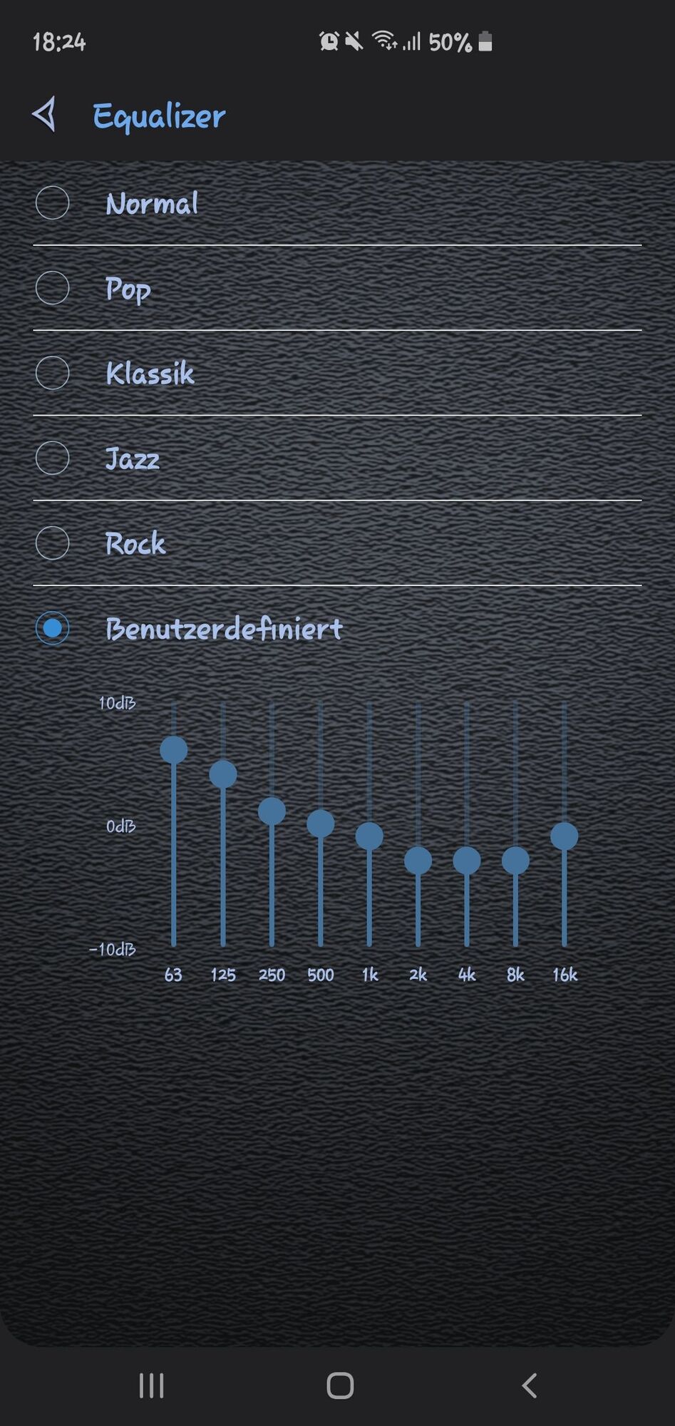

Ich habe von meinem S7 Edge auf das S10+ gewechselt und alles an dem neuen Handy ist besser.
Außer der Equalizer.
Beim S7 gab es die Möglichkeit den Ton über den Equalizer mit den "Basic" Einstellungen über 2 Rädchen den Ton anzupassen. Zusätzlich gab es noch die "Advanced" Einstellungen mit den Schiebern für die Einstellung einzelner Frequenzen.
Beim S10+ gibt es nur noch die Advanced Einstellungen, was an sich nicht verkehrt wäre, wenn damit der gleiche Klang erzielt werden könnte.
Doch das ist nicht möglich.
Beim S7 Edge habe ich den Equalizer über die Basic Einstellung auf Bass Boost gestellt, wenn ich dann in die Advanced Einstellung wechsle wird mir die entsprechende Einstellung der einzelnen Schieber für dieses Klangbild angezeigt.
Somit ist es möglich die Einstellung 1 zu 1 auf das S10+ zu übernehmen.
Also habe ich die Einstellung entsprechend angepasst und mit beiden Handys über die gleiche App das gleiche Lied probegehört.
Fazit: der Bass beim S10+ ist praktisch nicht vorhanden und ich meine nicht, dass es sich hier um Nuancen handelt. Das ist ein Unterschied wie Tag und Nacht. Selbst nachdem ich den Bass zusätzlich über den in meinen Kopfhörern integrierten Equalizer auf maximum geschoben habe sind das noch Welten Unterschied.
Ist das Problem bei Samsung bekannt? Wird das noch nachgebessert? Oder hat jemand anderes über Apps eine Lösung dafür?
Ist es möglich den Equalizer vom S7Edge auf das S10+ zu übertragen? Das wäre mir die liebste Lösung.
Liebe Grüße
Ken Wenz

Und so bin ich zu folgender Lösung gekommen:
Für den Alltag ganz normal mit dem Handy hören - das reicht aus
Für den Sport (wenn ich mehr Bass möchte) nutze ich die App "jetAudio" für die Musik.
Hier muss ich die Musik zwar lokal auf dem Handy speichern, also runterladen, aber dafür kann der Bass Boost in dem Equalizer auch was - die anderen Equalizer Apps, die ich bisher getestet hatte klingen einfach nur dumpf und stinken gegen die App hier meiner Meinung ab.
Und der Klang kommt schon recht nah an den vom S7 Edge ran.
Vielleicht hilft euch die App auch weiter.
