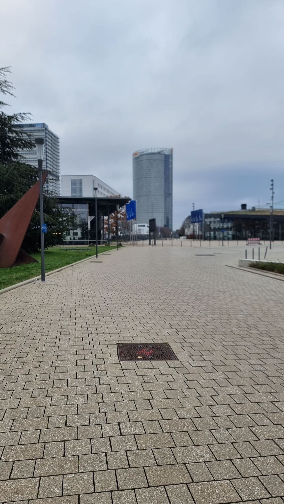

seit dem Update auf Android 13 habe ich das Problem, dass sich die Hauptkamera nicht fokussieren lässt. Objekte im Nahbereich sind immer Scharf, in der Ferne sind alle Objekte unscharf. Ebenfalls lässt sich der Fokus nicht manuell "einstellen", indem man auf das scharfzustellende Objekt klickt.
Hat hier jemand ähnliche Probleme?
Der Fehler tritt nur im Zoombereich von 1-2,9 auf. Keine Probleme bei Ultraweitwinkel oder Zoom > 3.
Hier ein Beispiel:

Er hat vorne alles super fokussiert.
Du hast doch unten die drei Kreise.
Wenn Du mittig tippst ist es normal?
Unten rechts der Kreis, wäre dann diese Aufnahme?
Das Problem liegt eher im Hardwarebereich der Kamera, hatte ich auch: die Kamera ist schwimmend gelagert und durch einen Schlag/Sturz/heftige Vibration funktioniert die Flüssigkeit scheinbar nicht mehr richtig (sagte mir der vom Smartrepair Service) Kurzum: Reparaturbus bestellt, Kamera gewechselt und alles funktioniert wieder (also bei mir war das so)
Ich hab übrigens mit einer anderen Kamerasoftware das selbe Problem gehabt, deswegen war schnell klar, dass es die Hardware war...
L: @ErdbeerSchrippeich habe den Bericht entsprechend gesendet. Wie du sagst, im Frontbereich fokussiert alles bestens.
Mit den Drei Kreisen unten meinst du die Zoomfunktionen?

das wäre auch denkbar, wobei mir das Handy noch nicht heruntergefallen ist. Eventuell spielt hier auch die aktuelle Temperatur mit in das Problem hinein?
Hast du für die Reparatur etwas bezahlen müssen?

Also 0,6, d.h. Ultraweitwinkel funktioniert ohne Probleme. Ab Zoom 1 bis zoom 2,9 tritt das Problem mit dem Fokus, also der Unschärfe auf. Ab 3x zoom ist das Problem dann wieder weg, ich denke ab dort wird eine andere Kamera, also nicht mehr der 108MP Hauptsensor verwendet, weswegen die Bilder ab hier auch wieder sehr scharf sind.
Entweder die Software steuert hier den Hauptsensor nicht richtig, oder dieser ist defekt (Hardware).
