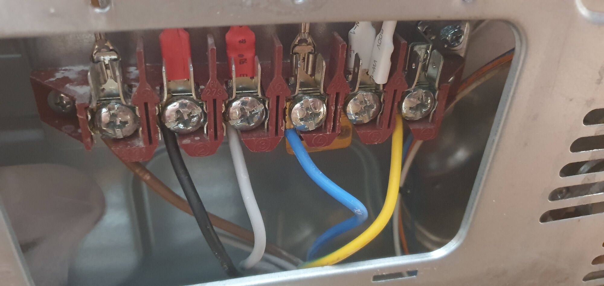

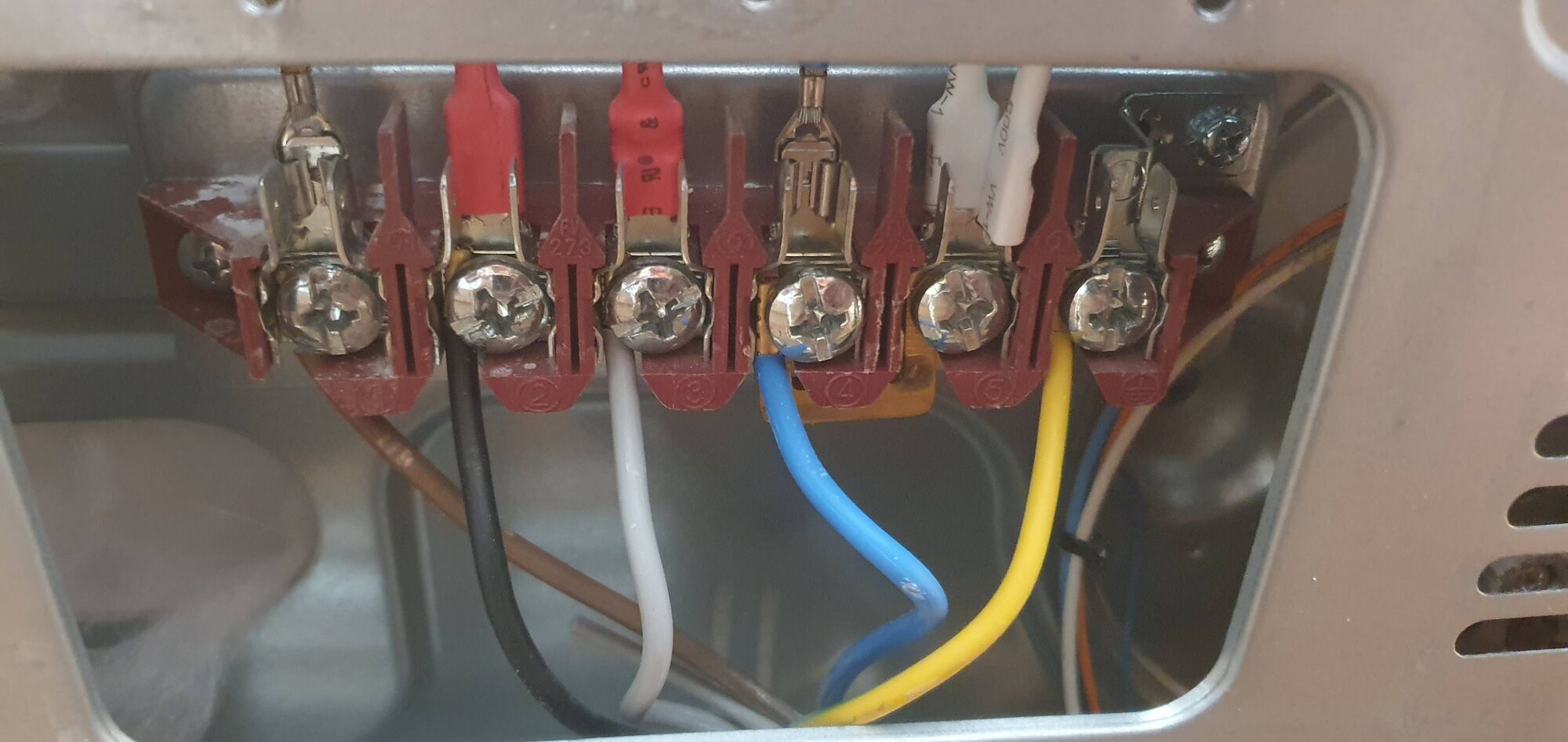

Kann man anhand der Bilder sehen ob die Firma den Herd falsch angeschlossen hat?

1. Die Leitungen sind vom Querschnitt viel zu klein,das sieht nach 1,5mm/2 aus müssen aber min 2,5mm/2 sein
2. Zwischen Klemme 4 und 5 fehlt augenscheinlich die Brücke
Bitte lass unbedingt einen Elektriker das nochmals genau überprüfen. Wenn du dich mit der Montagefirma in Verbindung setzt,werden die sicherlich die Kosten dafür übernehmen.

Ja Brücken. Es sind aber mehrere Lösungen dort. Es wären ja die Phasen. Erde ist korrekt, nur diese 1 bis 3 Wege?
Ich könnte mir vorstellen , für den Herd , aber nicht Backofen . Oder bin ich völlig falsch L: @Barney0w was meinst Du ?
