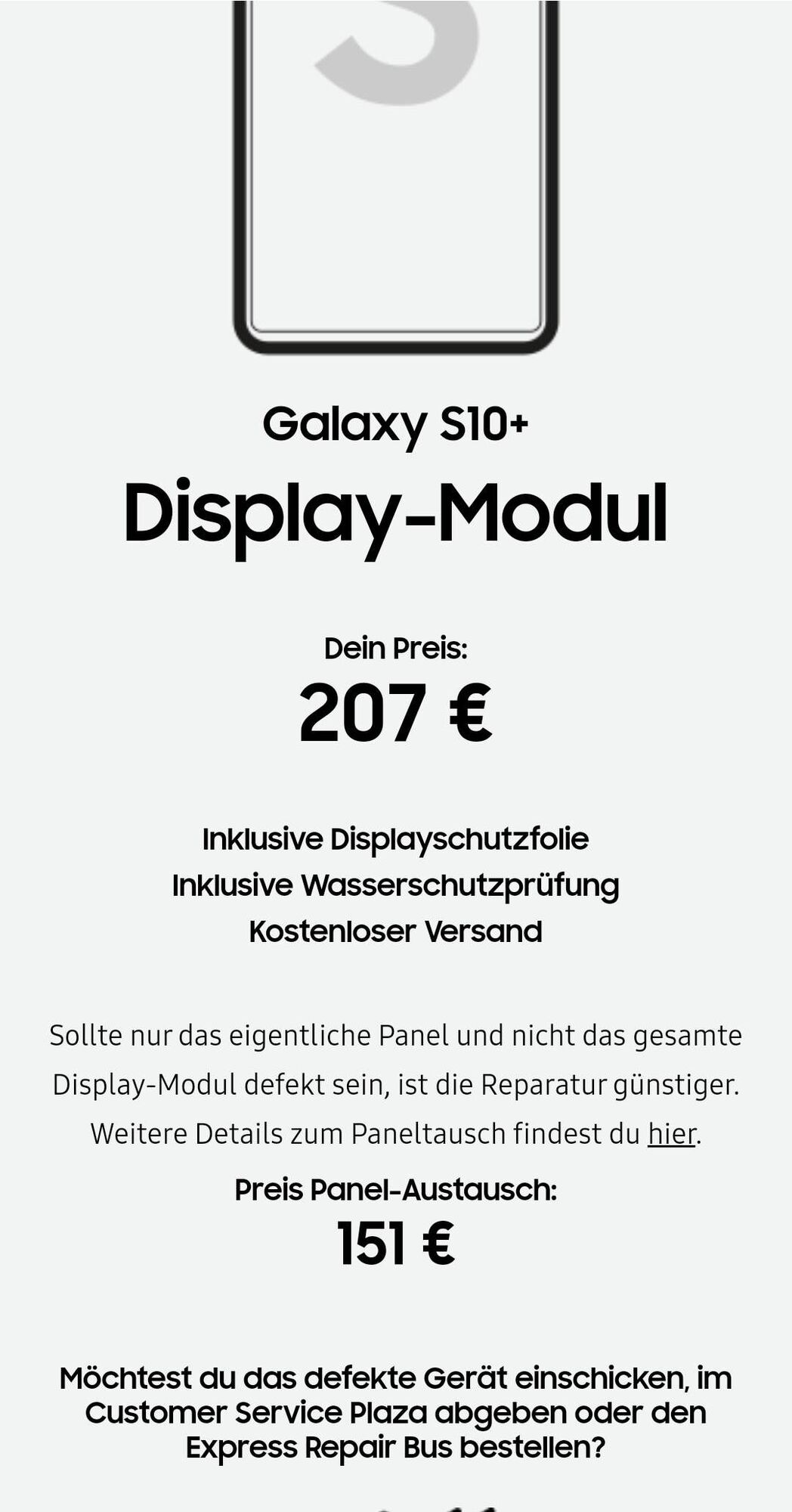

Guckst du hier:
https://www.samsung.com/de/support/smart-repair-service/?cid=de_paid_ppc_google_smartrepair_sustain_...
und guckst du Screenshot
