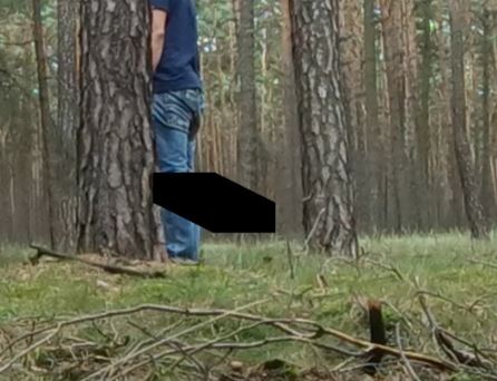

kennt jemand das Problem, das im Bild ein schwarzes 6-Eck auftaucht?
Ich habe mehrere Bilder und auch Videos wo dieser Fehler auftritt *1f61e.png*
Hier ein Bild davon:
Gruß Dirk

Hallo Judith,
ich habe aber die Ursache gefunden, mich wundert es nur, das SAMSUNG angeblich das Problem nicht bekannt ist und eine sinnlose Vorgehensweise vorgibt :smileysad:
Das Problem ist bei Cyberlink bekannt, es liegt an der Stitchingsoftware!
Ich hoffe das Cyberlink das Problem in dieser findet und dadurch den Fehler eliminieren kann, da der Fehler ja nur Sporadisch auftaucht, leider ist der Support auch etwas unflexibel, da sie nicht die Original Dateien haben möchten mit denen der Fehler Reproduzierbar ist!
leider gibt es auch keine Andere Software, die Original Aktion Direktor Software kann mit der Kamera auch nicht umgehen und Stitchen, nur die Samsung Version kann dieses :smileysad:
Also alle die diese Problem auch haben, eine Fehlermeldung über das Cyberlink Portal machen, damit sie einen Grund haben dem nachzugehen!
Gruß Dirk

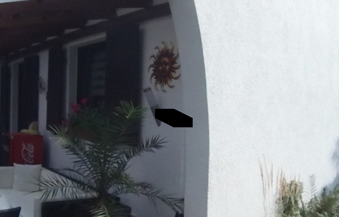

ich bin neu hier und habe heute meine 360 (2017) in Betrieb genommen.
Trotz neuester Software hat das Foto nach dem Stichting oben mittig einen schwarzen Fleck.
Jemand eine Idee, was das sein kann?
Im Original ist da kein Fleck, weder real noch auf der unstiched Aufnahme.
Danke und Gruß
Olly

Da der Director auf einem Windows 10 Tablet läuft und nur auf dem Notebook mit der gleichen Software nicht, soll ich es mit einer anderen Software versuchen - nicht wirklich hilfreich...
Die Gear 360 (2016) soll ich besser zur Kontrolle einschicken, denn auch wenn der Fleck nur bei dem Director oben mittig zu sehen ist, kann dieser dauerhaft vorhanden sein - also ein Hardwaredefekt vorliegen.
der Knackpunkt, zumindest, wenn du die Aktuelle 2017er Ausgabe für den neueren Gear360 Typ benutzt, ist die Grafikkarte, wenn die Treiber nicht sauber funktionieren kommt es zu den komischsten Effekten, der Schwarze Fleck aber deutet auf die alte Software hin, da du diesen mit Sicherheit in dem RohBild nicht siehst.
ich habe letztes Jahr auch eine sehr teure ATI entsorgen müssen, da ich sobald ich 360Grad Videos geschnitten hatte, diese beim Berechnen die unmöglichsten Fehler erzeugt hatte, bei 2D HD und 4K dagegen gab es keine Problem, Ursache war ein Hardwarefehler.
Also wenn du mit dem ActionDirektor2 Samsung Edition und neuestem Update auch Fehler hast, deutet das auf Treiber/Hardwarefehler deines PCs/Notebooks hin.
