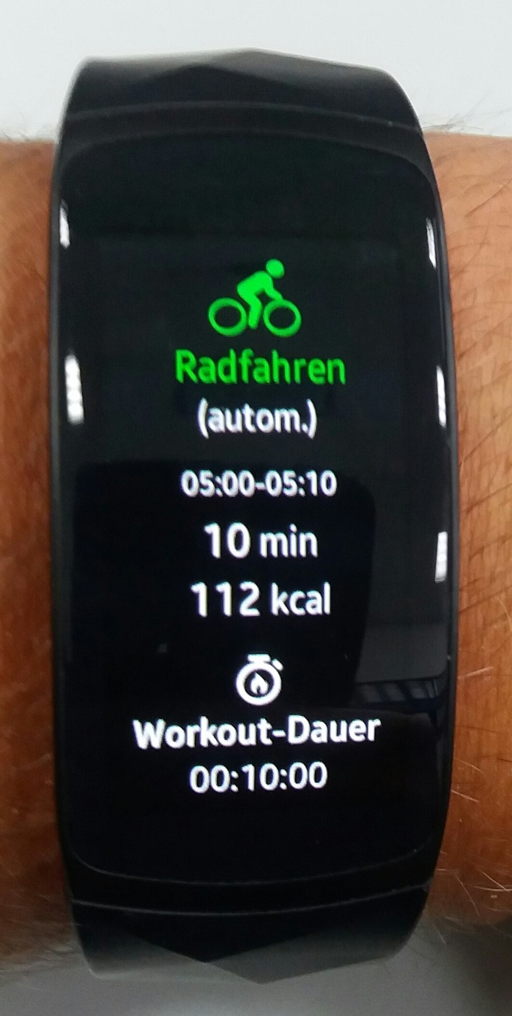

Ich habe genau das gleiche Problem. Fahre jeden Tag ca. 55 Minuten (05:00 - 05:55 Uhr) zur Arbeit, was mir die GearFit 2 pro auch automatisch erkennt und während der Fahrt korrekt anzeigt. Ca. 3 Minuten nach dem Radfahren (ca. 06:00 Uhr) erscheint dann plötzlich die Meldung
Radfahren
(autom.)
05:00 - 05:10
10 min
112 kcal
Leider wird auch nur 10 Minuten unter Protokoll gespeichert. Auch beim syncronisieren mit meinem Handy werden nur die 10 Minuten angezeigt.

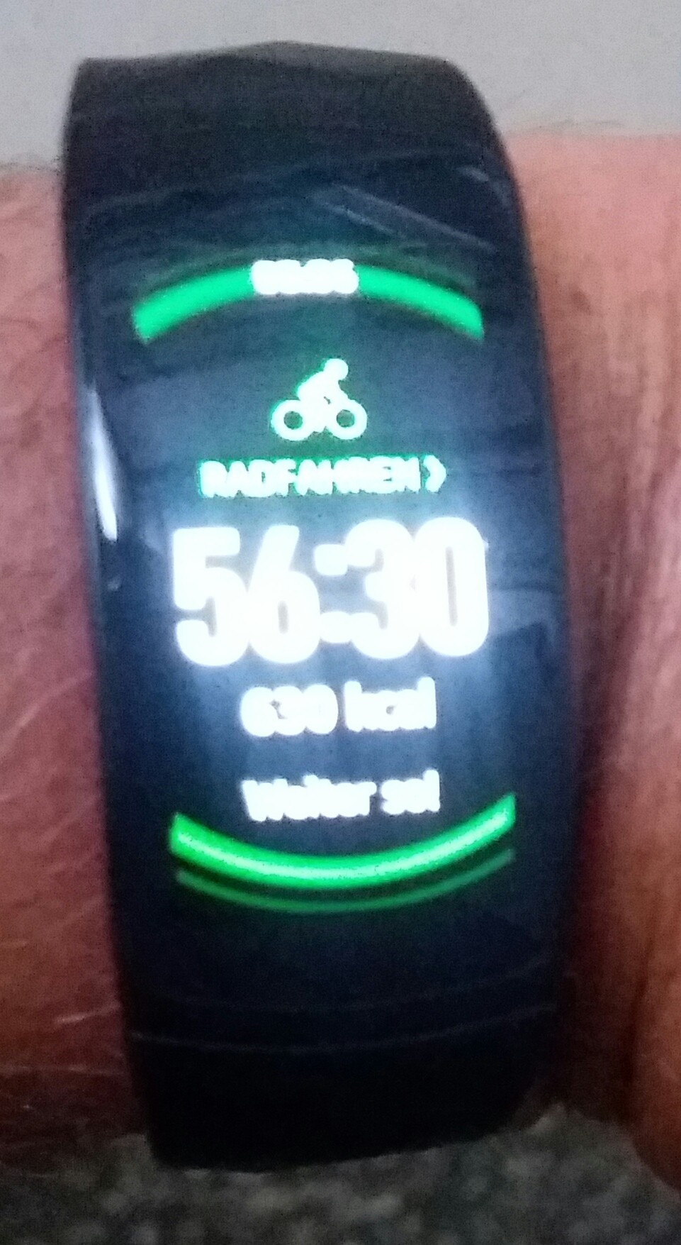

Heute morgen dann voller Erwartung meine 55 min auf dem Fahrrad abgespult und was soll ich sagen, es werden wieder nur 10 min abgespeichert. :smileyfrustrated:
