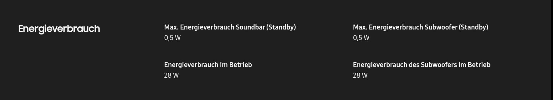

Also laut den Spezifikationen des Gerätes sollte der Energieverbrauch wie folgt aussehen:
Da du da im Standby so extrem drüber liegst, könne ein Defekt schon naheliegend sein.

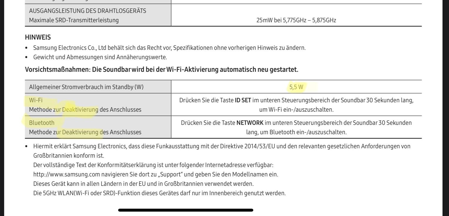

Ich habe mir mal die Bedienungsanleitung im Detail angeschaut und dort steht das es bis zu 5,5 Watt Gesamt im Standby sein können. Die 0,5 Watt scheinen also nur ein theoretischer Wert bei deaktivierem WLAN und Bluetooth zu sein. Muss man sich also überlegen. Ich habe es jetzt mit einer Smart Steckdose gelöst, da ich ansonsten voll zufrieden bin.
Okey! Habe jetzt auch mal gemessen: 6,5-7 Watt im Stand-By, etwa 10 im Betrieb. Erscheint mir irgendwie merkwürdig... xD
