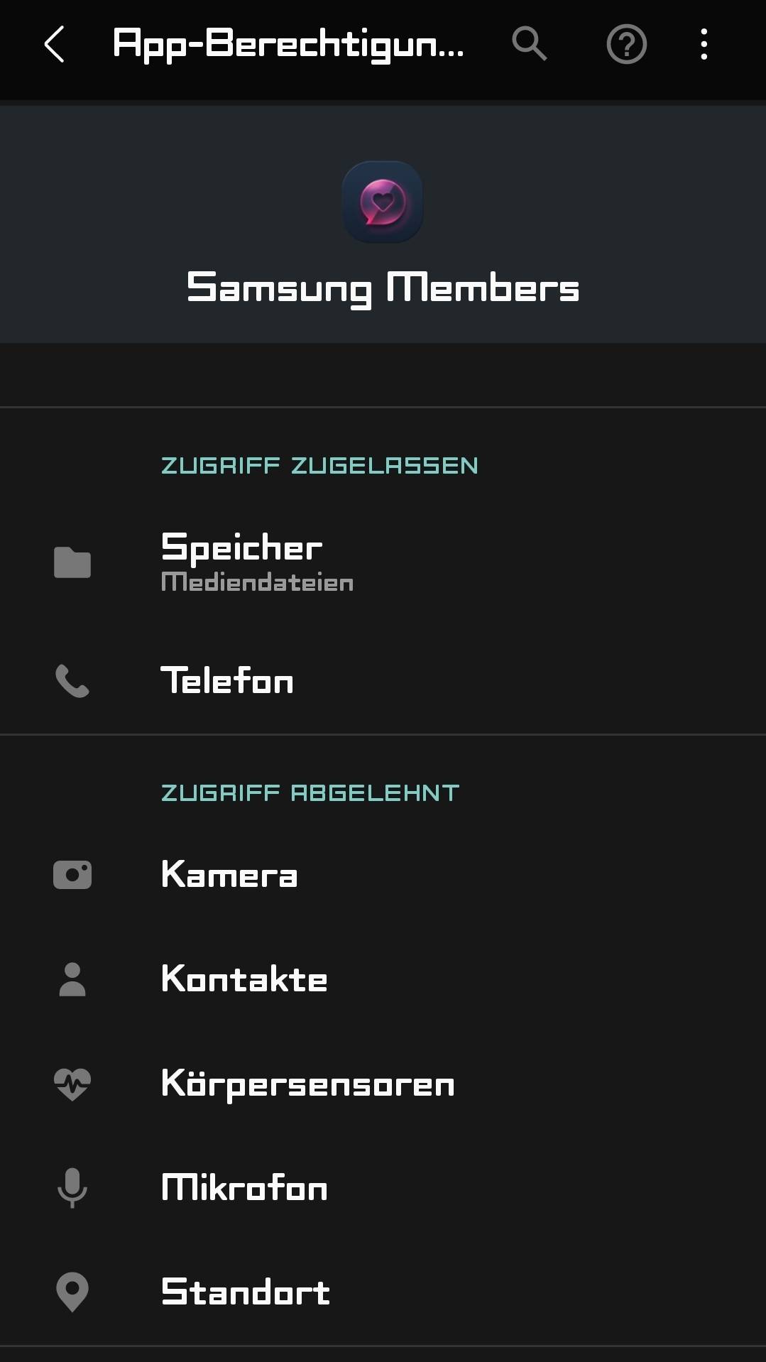

So ist es bei mir eingestellt.
Das habe ich schon 4 mal gemacht. Keine Veränderung. Wie bereits erwähnt, setzen sich vergebene Berechtigungen immer wieder zurück, wenn ich oben den Pfeil nach links drücke.
