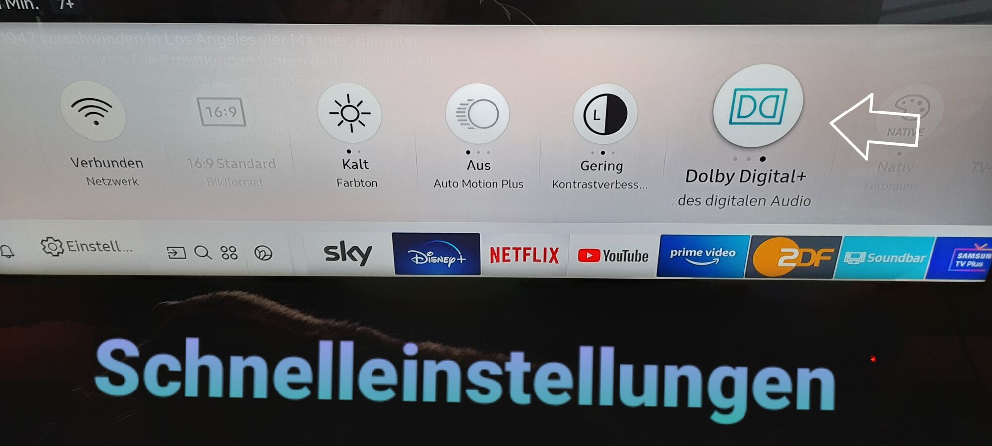

Ich hab den gleichen TV , bei mir muss ich bei den Schnelleinstellungen umstellen auf Digital+ ,

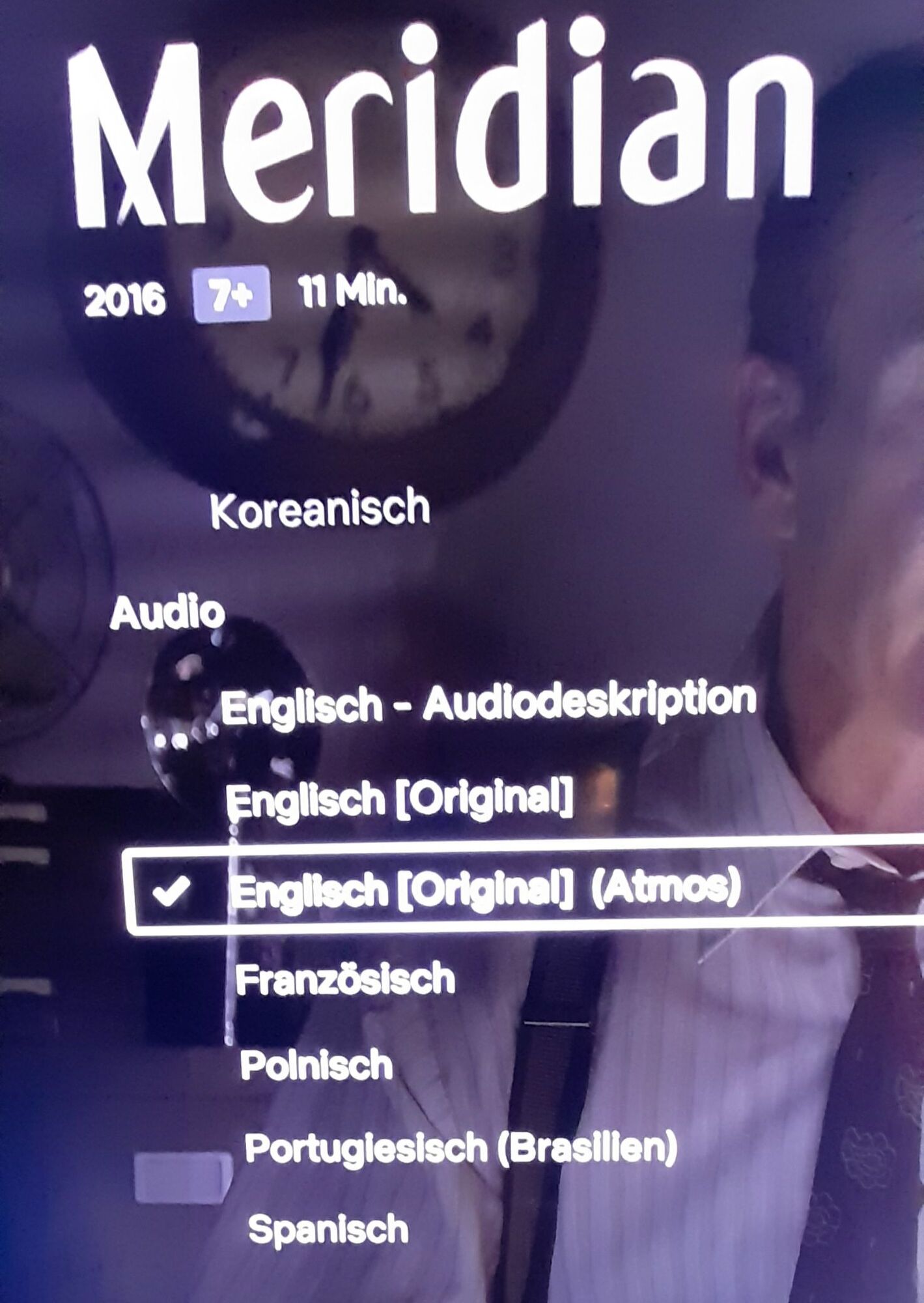

dann erscheint die Möglichkeit "Atmos" bei Netflix zum einstellen.
Hab das ganze gerade getestet mit dem Kurzfilm "Meridian" .
(Besser finde ich aber "Unser Planet" da gibt es 8 Folgen )

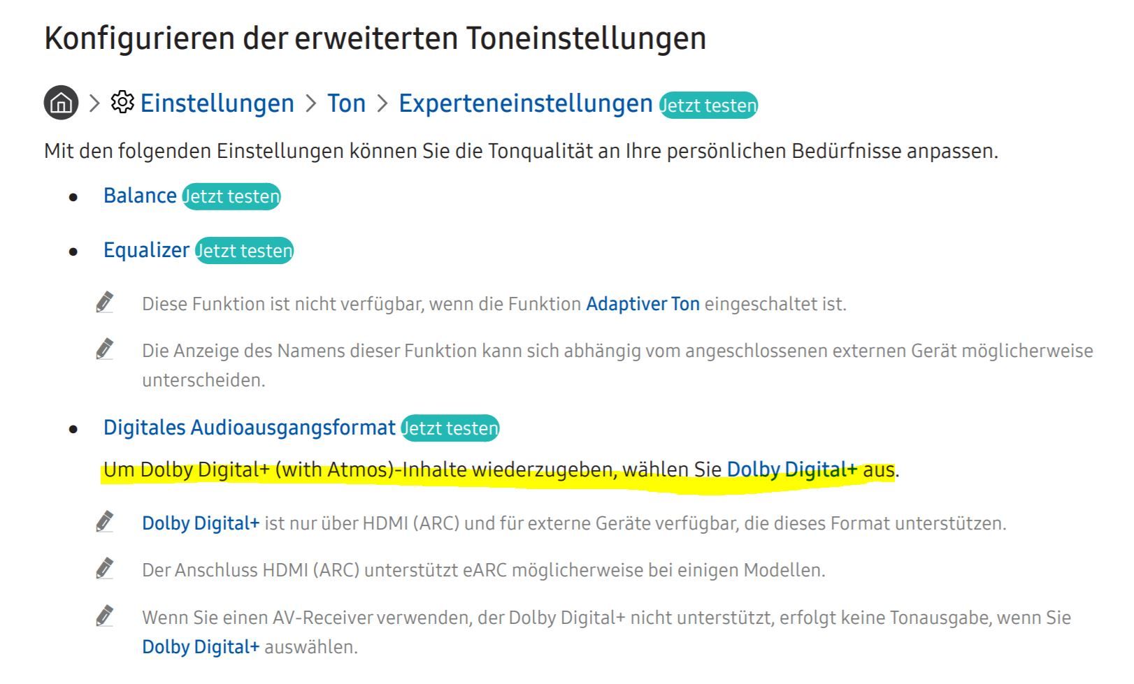

Experteneinstellung:
Schnelleinstellungen :
